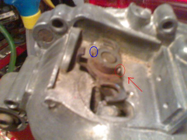

ho un problemino con sto arnese qua:
46,08 KB
allora:
per toglierlo dai carter bisogna togliere quella spina giusto?
domanda: č cilindrica o conica? chiedo perchč dal lato cerchiato in blu sembra leggermente pių grossa rispetto all'altro lato, per questo ho provato a picchiare con un caccia spine dal cerchio rosso come in freccia.
poi, non riuscendo, mi son ricordato di aver letto da qualche parte di scaldare...
allora, preso un piccolo cannello ho scaldato...senza risultato
infine, ho pensato che scaldando li sotto se dilata SI tutto l'archetto, perō la spina essendo di volume minore si dilaterā di pių...
consigli?

Ciao anch'io mi sono trovato nella tua stessa situazione.La spina č conica, e dopo avere provato con un cacciaspine senza riuscire a buttarla fuori e col rischio di rovinare la sede dell'alberino sul carter, non ci crederai ma l'ho tolta con il pappagallo, facendo appoggiare una becca sul bordo tondo dell'"arnese" e l'altra becca sulla spina e premendo con forza.Prova ciao

quante parolacce o porconate saranno state dette dai vespisti nel mondo, trovandosi alle prese con quella simpatica spina CONICA???
tantissime immagino!!!!
in realtā č un'operazione di una facilitā incredibile!!!
Tu che gia disponi di un cannello scalda
scalda
scalda bene fino a che i beccucci del selettore inizieranno a diventare blu dal surriscaldamento!!!
NON TI PREOCCUPARE CHE NON SUCCEDE NULLA A TUTTO IL RESTO!!!!!
poi con massima rapiditā, spegni il cannello e poggi un cacciaspine sulla spina conica, dalla parte cerchiata in rosso,
e la picchi fuori con un solo colpo ben assestato e deciso con un bel martello!!!!
vedrai che la spina cadrā sul banco!!!!
!!!!SEMPRE!!!!
dalla parte cerchiata in rosso hai un diametro di 3,49mm
e dalla parte cerchiata blu č di 4,03mm
vai tranquillo che uscira!!

Scalda quindi bene ma non esageratamente la sola forchetta, con un bruciatore, poi batti, con un martello piccolo a testa piana sulla parte rossa, evita il cacciaspine almeno in prima battuta, poi se vedi che nonostante la scaldata e la martellata, non esce, b'hč allora devi scaldare forte per come dice BRUNO, ma inevitabilmente l'o-ring si rovina, difatti scaldando molto forte quel selettore, la gomma dell o-ring si fonde, stiamo ovviamente parlando di scaldate molto forti che fan "diventare blu la forchetta"....
Ripeto, prova e riprova con scaldatina e martellata, se non viene maniera drastica.

martello normale lo rivolgi dal lato indicato in rosso con la parte che si assottiglia, prendi poi una mazzetta tiragli un colpo deciso, viene fuori subito

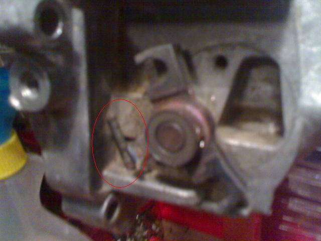

allora: seguendo i vari consigli ho scaldato e ri scaldato...battuto e ri battuto, risultato:
dalla parte cerchiata in rosso (quella dove battevo col cacciaspine) a forza di dai e ridai si č "gonfiata" la spina e, come predetto da Bruno, una volta oltrepassato l'ostacolo dell'accoppiamento conico c'era quello del diametro eccessivo.
Cosė, trovandomi nel buio totale mi sono armato di lima ed ho portato a pari la spina con l'archetto, come si "vede" la spina č il cerchietto pių chiaro:
138,61 KB

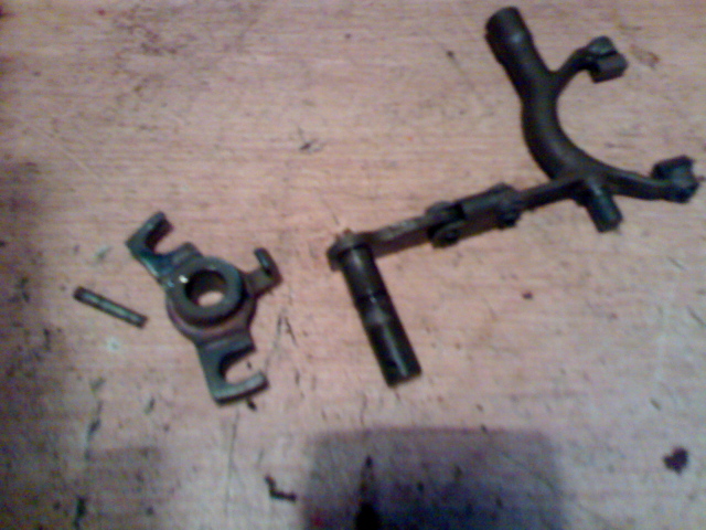

Da li ho ripreso a scaldare fino a che le estremitā dell'archetto sono diventate rosse, poggiato il caccia spine e via:
40,41 KB
Alla fine FINALMENTE il tutto scomposto:
183,6 KB
