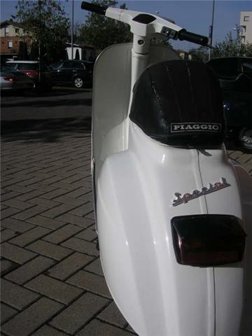

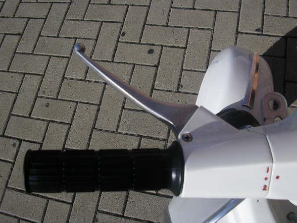

cavolo sembra bellanasello nero,manopole ad occhio giuste,e leve freno frizione a pallino piccolo una signora 50 primaserie

Le manopole non sembrano le sue..

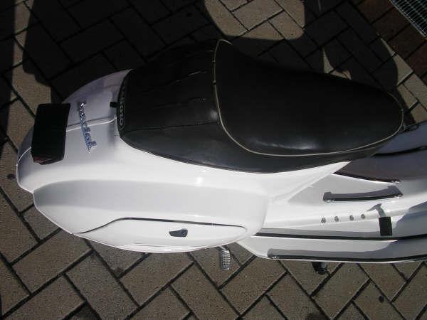

ecco altre foto..le manopole nn sn le originali xk le giuste nn le ha trovate..sn molto rare..sn a disegno esagonale cn logo piaggio...
la sella nn è messa benissimo e l'ha lasciata così proprio per accentuare l'originalità di qst vespa

ma il tettuccio del fanale posteriore mi sembra nero...è giusto così?

bellissima greg...forse 1700 tantino ma sembra molto ben restaurata...cerca le manopole nere con logo esagonale e trama fine retata e sei apposto!

le manopole non sono le sue, ci vanno retate fine come vespa 50-N-L-R a faro tondo ma nere, non le troverai con logo ad esagono quindi o prive di logo o con logo P vecchi modelli, il perno leva è sui prima serie a taglio e tu lo hai a croce, il nasello , domando, è in plastica grigia o verniciato?
Stupenda la sella originale d'epoca leggermente vissuta, andrebbe scaldata con un Phon e tolta piano piano la copertina, reimbottita con un foglio di gommapiuma sagomato da 3 cm e rifoderata, dopo aver ovvio dato una bella mano di nero opaco al telaio!
I tappini grigi sui fori del ponte centrale si trovano in vendita da qualche mese 8prima erano introvabili....
a 1700 dai retta l'hai pagata più che bene!
Io direi vespa da 2000, se libretto originale, borsa ferri, uso e manutendo e perfettamente funzionante! magari iscritta FMI.

un altra cosa...ho letto ke su questa vespa in teoria ci dovrebbero essere 4 fori sotto il fanale posteriore....ke nn si sa a cosa servano ma si presume fosse necessario per il porta targa...è normale ke qua nn ci siano?

i 4 fori sono originali, venivano montati su tutti i modelli dal 68 al 71 VESPA 50R e Specail 1^ serie, era una variante della casa sui telai detti allungati di quel periodo, giustificata dal fatto che sui mercati esteri era obbligatoria la targa anche per i 50-ini, a riprova del fatto che i 4 fori siano una predisposizione per un portatarga, è il fatto che sono dell'esatta misura del portatarga originale in lamiera della 125 primavera e 90 normale e SS...i tappi che li turano sono INTROVABILI e di misura ridotta rispetto a quelli sul ponte centrale...ecco spiegato perchè molti nel restaurare li turano, se guardi sotto di certo noterai dei punti in saldatura a turare, molti li turano inoltre perchè pensano siano stati aggiunti, quasi un bene siano turati se non avevano i tappi originalI!
