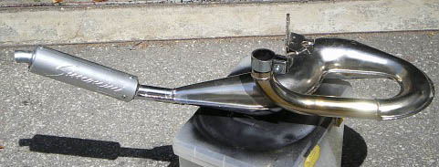

inserisco anche una espansione malossi, provata con un 175 Polini p&p ed il resto originale.
"La vespa ha perso un pochino ai bassi, ma quando entra in coppia ha un allungo formidabile!!"

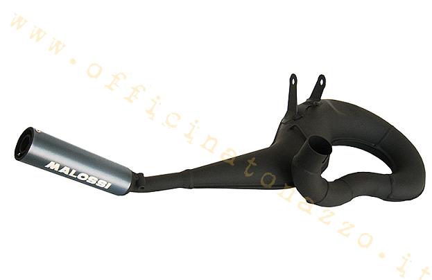

Qualcuno ha mai provato la Malossi, simile esteticamente alla polini e simonini ma con uscita a sinistra???

Inserito il - 14/04/2010 : 14:06:22  Mostra Profilo  Clicca per vedere l'indirizzo MSN di rokito Invia a rokito un Messaggio Privato
Ripensandoci non sono sicuro al 100 % che esca a sinistra perché l'ho vista appesa ad un muro di un ricambista, sembrava di si perché il silenziatore non era in asse con il buco del collettore era spostato a sinistra... nessuno ne sa niente?

Inserito il - 16/04/2010 : 12:42:37  Mostra Profilo Invia a grandeveget un Messaggio Privato
la malossi esce a destra esattamente come la polini. dicono renda molto bene algi alti sacrificando un po' i bassi ma di più non so dirti non avendola mai provata.

Inserito il - 16/04/2010 : 13:43:06  Mostra Profilo  Clicca per vedere l'indirizzo MSN di rokito Invia a rokito un Messaggio Privato
ok grazie, allora è come pensavo, ho interpretato male vedendola appesa alla parete, peccato una semiespansione con uscita a sinistra è la mia aspirazione

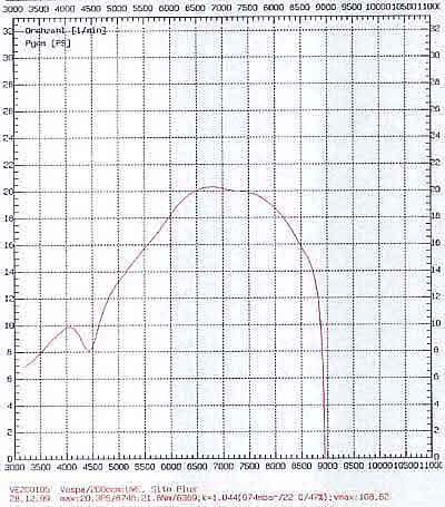

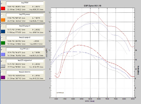

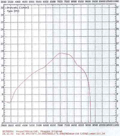

Premessa: la marmitta è un elemento fondamentale per il funzionamento di un motore 2t, e scegliere quella giusta è molto importante per la buona resa del proprio motore! Comprare una marmitta solo perché piace l’estetica o il sound può quindi rivelarsi un grosso errore! Purtroppo non esiste la marmitta perfetta che renda al meglio dai bassi fino ai massimi regimi, è una coperta un po’ corta (se dà di qua toglie di là…) ma è pur vero che con un motore adeguatamente configurato ed una scelta oculata dello scarico si può esser soddisfatti in base alle proprie esigenze-preferenze. Su motori originali (fatta eccezione per quello T5) purtroppo la scelta si restringe fra padellini, pseudopadellini e semiespansioni tarate sui medio-bassi regimi, perché montare una marmitta studiata per dare agli alti ha come unico risultato quello di perdere molto ai bassi per ottenere quasi nulla agli alti, in quanto i motori originali sono di solito studiati per raggiungere i 6000rpm circa, e, senza altre modifiche, con la sola marmitta si può fare ben poco. Il motore T5 è “casus sui” in quanto macina bene gli 8500rpm (che sono tanti per un motore large, complice la corsa ridotta) e pertanto nel suo caso il discorso cambia.
I grafici riportati per alcune marmitte si riferiscono tutti a motori 200 elaborati (per motori originali la curva andrebbe rapidamente giù a picco dopo all’incirca i 6000-6500rpm; se cercate una marmitta per il vostro motore originale basatevi quindi sulla resa ai medi regimi).
Tenere ben presente che cambiando tipo di scarico occorre rivedere la carburazione!!! Normalmente (tranne in caso di scatalizzazione) bisogna solo preoccuparsi di regolare grandezza del getto max e vite aria del circuito del minimo.

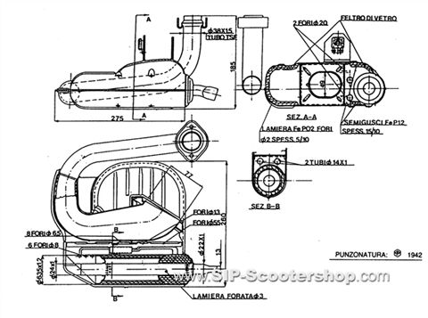

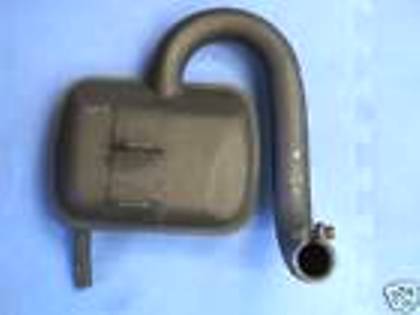

Padellino originale piaggio:
10,23 KB
26,35 KB
Studiato per il motore originale px, fa il suo egregio lavoro appunto su di esso (risultando molto limitante su motori elaborati), con dei buoni medio-bassi e medi senza infamia e senza lode, alti…be’ non ne ha proprio! Naturalmente è il massimo dell’antisgamo essendo originale ed omologato per i non kat, ed è molto silenzioso.
E’ possibile modificarlo per farlo rendere un po’ di più ai medio-alti, mantenendo l’aspetto originale ed incrementando solo di poco la rumorosità, rimanendo comunque discreti; inoltre la modifica apporta come beneficio un minor surriscaldamento del motore (importante per motori elaborati). Ecco come si fa:

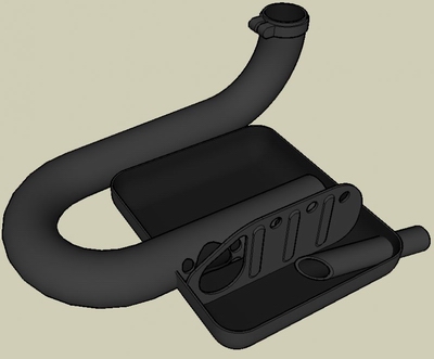

Sito plus (non proprio un padellino…):
5,59 KB
94,91 KB
26,55 KB

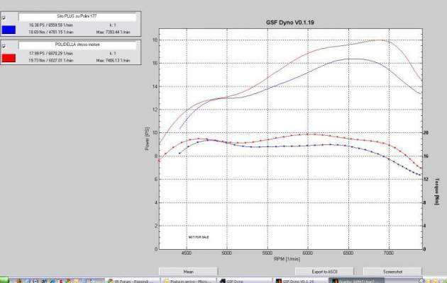

Ecco che si comincia a fare un po’ più sul serio! Chi definisce questa marmitta un padellino e dice che da solo “qualcosina” in più, evidentemente non sa come sia fatta dentro e ne ha avuto esperienza solo su motori originali o non ben settati… E’ da considerarsi una semiespansione (ha anche un bel silenziatore incorporato) che, pur non eccellendo nelle prestazioni, ha il grande pregio di avere la coppia bel “spalmata” su tutto l’arco sin dai bassi, prestandosi quindi molto bene anche per dare un po’ di brio in più a motori originali (specie 200cc). Con cilindri elaborati si sente la netta differenza rispetto al padellino con maggiore coppia sin dai medi ed un superiore allungo di circa 1000rpm e oltre… Purtroppo c’è la nota dolente: il rumore. Si nota subito la differenza rispetto al padellino, anche se a mio avviso non è nulla di così insopportabile. Il problema è più che altro, secondo me, il timbro assai sordo e “legnoso” che ai più non piace, e di conseguenza si tende a dire sia una marmitta molto rumorosa. Ma valutando obbiettivamente non si può dire sia più rumorosa di una polini, ad esempio, e fa certo meno rumore di una simonini, di cui molti però elogiano il sound e lo sopportano volentieri. Nasce come copia della marmitta originale del T5 ma, purtroppo, ha una struttura interna molto più semplice e non ne eguaglia per niente le prestazioni. Quella che è la sito plus per px, per T5 diventa sito e basta, con attacco al cilindro per T5 e per il resto identica, una sito plus per T5 non esiste anche se c’è confusione in merito. Del resto sito group ha sempre privilegiato l’economicità ai lavori fatti per bene, e quindi più costosi, e fare una marmitta più performante di quella originale del T5 avrebbe richiesto un gran lavoro. Chi avesse un T5 è avvertito: montando la sito (che, ripeto, è uguale alla sito plus per px ma con attacco al cilindro per T5) perderà prestazioni e farà più rumore! Per gli smanettoni, è possibile eliminare la paratia interna della sito plus e saldare allo sbocco del “tubo” nella “pancia” un bel cono di espansione che la occupi quasi tutta, il che dovrebbe avvicinare la resa a quella della marma piaggio T5.

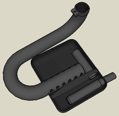

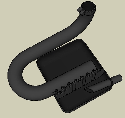

Questa marmitta merita una menzione d’onore, perché piaggio ha fatto veramente un bel lavoro! Basti sapere che il motore originale T5 raggiunge gli 8500rpm! Ma a dispetto di ciò, è ai medi che questo scarico dà il meglio di sé, come si può ben vedere dal grafico in cui è messa a confronto con una sito plus su un motore 200 elaborato, mentre agli alti si “indebolisce” un po’ e non è facile raggiungere regimi elevati se non con un motore molto ben preparato quale è quello originale del T5. Pertanto questa marmitta può essere la salvezza per quei motori rapportati un po’ troppo lunghi e con quarta conseguentemente pigra, senza sacrificare eccessivamente gli alti. Il grafico non le rende giustizia ai bassi sicuramente a causa della prova fatta male, ma vi assicuro che sono eccellenti e poi già dai 4000rpm circa inizia a spingere davvero tanto! Ricordando che è una quasi espansione studiata per un 125cc, nell’usarla con 177cc o a maggior ragione 200-210cc, conviene “stapparla” un po’ onde evitare pericolosi surriscaldamenti e migliorare le prestazioni (vedi figure). Ricordo infine che l’attacco al cilindro del T5 è diverso da quello px, pertanto per montarla sul classico vespone va sacrificata una vecchia padella per fare un talgia e cuci della parte di collettore che si raccorda al cilindro.

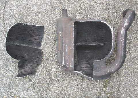

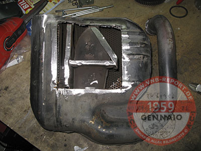

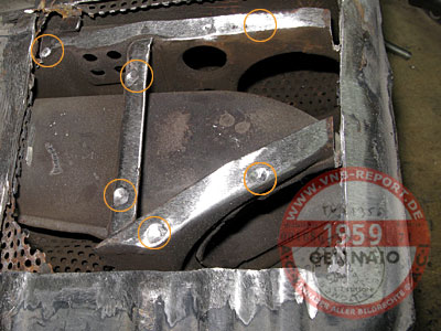

Oltre alladattamento, per chi avesse un 177 o 200 ed oltre, ecco come modificare la marmitta
T5 apertaImmagine:
37,02 KB
41,15 KB

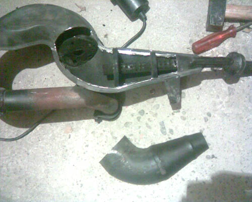

Non è necessario aprire tutta la marma, basta una finestrella in corrispondenza dei 4 forellini sulla paratia (aiutarsi con i punti di saldatura delle paratie visibili anche dall'esterno), consiglio di aggiungere un foro un po' più grande dei 4 presenti proprio in mezzo a loro per i possessori di 177cc, e di aprire direttamente una finestrella al posto dei fori per chi avesse un 200 elaborato; si può fare di più ma si rischia di guadagnare in alto perdendo ai medio-bassi. Infine conviene anche rendere tondo il finale di scarico che nel T5 è schiacciato lateralmente.

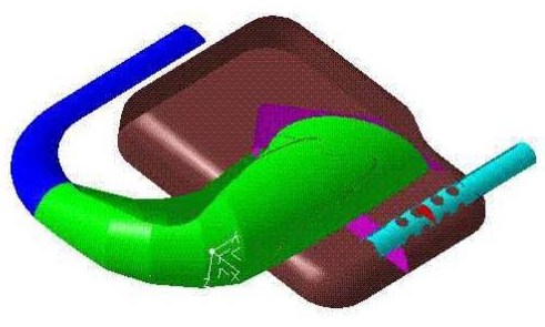

Padelle trasformate in semiespansioni
Per chi non si accontentasse di una padella più aperta, ci sono delle modifiche più importanti (che certo non può fare chiunque) in grado di trasformare una padella in una vera semiespansione, mantenendone l’aspetto innocente (a meno che non si guardi sotto la pedana), un sound contenuto, più ad esempio di quello di una sito plus, e delle prestazioni molto buone su tutto l’arco. La modifica consiste nel creare un cono di espansione al posto del “tubo” che entra nella pancia della padella, cono che continua anche all’interno, ed aventualmente anche la paratia viene modificata opportunamente.

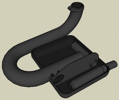

40,38 KB (non fate caso al tubo di scarico, l'immagine serve a mostrare il cono di espansione che inizia fuori e continua dentro)
I primi ad aver fatto di questi esperimenti sono stati i crucchi della PEP parts, creando prima la pep plus (su base sito plus, che fu un fiasco), poi la pep plus 2.0 (su base piaggio) ed infine la pep plus 3.0 (di nuovo su base sito plus con buoni risultati); ma i signori se le fanno pagare care le loro marmitte... Prendendo spunto da loro, senza ovviamente sapere come fossero fatte all’interno queste marmitte, il signor “danerac” (Andrea) di vespa resources, ha creato le polidelle (il nome deriva dal primo prototipo, ibrido fra polini e padella) ed ha ottenuto ottimi risultati come dimostrato dai grafici. Su base padellino (piaggio o sito) abbiamo la polidella per motori originali, quella per motori elaborati e recentemente sono state sfornate due polidelle plus, su base sito plus, una che ricalca la marmitta originale del T5, ed una seconda versione più aperta per ottenere maggiori prestazioni agli alti. Naturalmente le marmitte più silenziose ed antisgamo sono quelle su base padellino.
Di recente la sip scootershop, visto il successo di queste marmitte, è corsa ai ripari proponendo una marmitta di questo genere ma di cui non conosciamo ancora bene le prestazioni, e probabilmente non hanno un cono interno.
Poi una modifica ulteriore riguarda la R-cube, che ha anche la pancia amplita tramite una fascia interposta fra metà superiore e metà inferiore, e pare vada ancora di più.

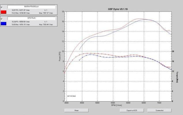

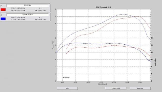

A mio avviso la cosa più semplice ed economica è mandare ad Andrea una padella piaggio (nettamente superiore come qualità rispetto alla sito) e farla “polidellizzare”; fra l’altro penso sia meglio incentivare il made in Italy, in questo caso pure hand made, piuttosto che dare il doppio ai crucchi, i quali peraltro non forniscono grafici che comparino le loro marmitte ad altre note come la sito plus.
234,82 KB
36,25 KBPolidella per originali ROSSO vs sito plus BLU
39,62 KBPolidella per elaborati ROSSO vs sito plus BLU
25,11 KB

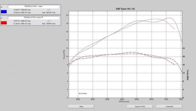

Polidella plus1 (schema T5) BLU vs polidella per elaborati ROSSO
25,65 KB
Polidella plus1 ROSSO vs polidella plus2 (più aperta) BLU

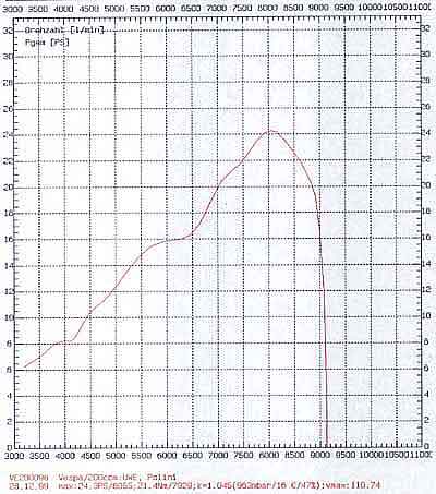

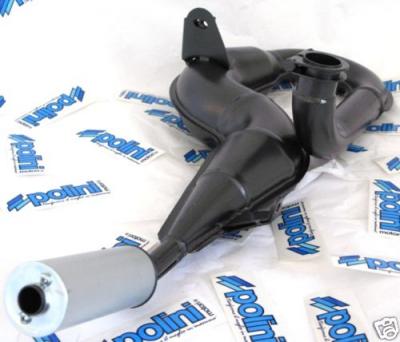

Polini (si vedono le paratie anche da fuori)
a breve descrizione, commenti e trucchi!

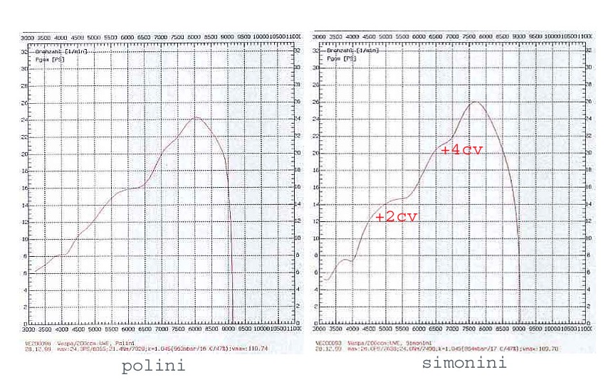

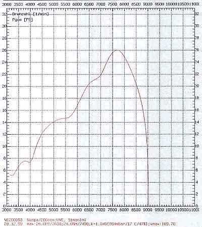

POLINI VS SIMONINI
201,41 KB
