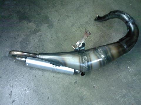

proposte/aggiunte/correzioni:
innanzitutto ha trovato quest'altro cannone su ebay, il venditore lo da per proma:
13,07 KB

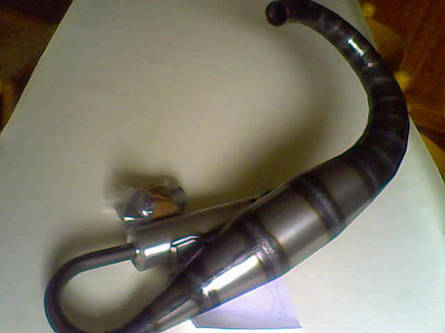

stefano vespista ha scritto:
ACvespaDC ha scritto:
stefano che marma è quella
eheh
quella è la stebiondo racing
Stefano quella marmitta io sapevo che ha l'interasse largo per i Falc e dovrebbe essere studiata per rendere di piu'ai bassi;è della Jolly?dimmi un po'...
76,46 KB

ciao robbè
esatto quella è l'esatta copia (non originale) della jolly fatta per il falc dritto

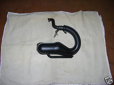

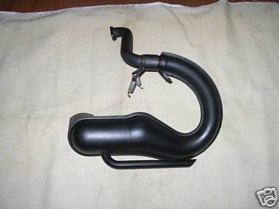

ho trovato questa su ebay. SITO PUMA
12,5 KB
13,3 KB

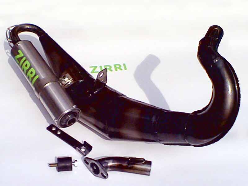

Mettiamo due espansioni
Zirri M6 versione fino al 2007(in pratica una Silent piu'grossa),dedicata ai cilindri M1,ottimo rendimento fin dai bassi e buonissimo allungo,buona per motori ben preparati
21,09 KB
Zirri M6 nuova versione dal 2008,dedicata ai cilindri M1 ed M1L,svuota parecchio quindi bassi poco sfruttabili,pero' l'allungo è veramente infinito;consigliata solo sulle elaborazioni piu'spinte

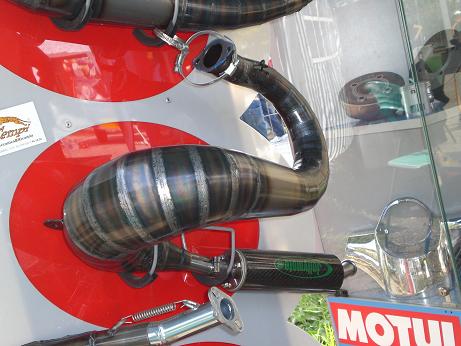

Ancora un'espansione Zirri-Quattrini,la M3XC,ha la caratteristica di girare dietro l'ammortizzatore per addolcire la curva in uscita dallo scarico;è la marmitta per eccellenza dedicata all'M1L,ottimo rendimento fin dai bassi e grandissimo allungo,ovviamente per elaborazioni estreme
19,22 KB
