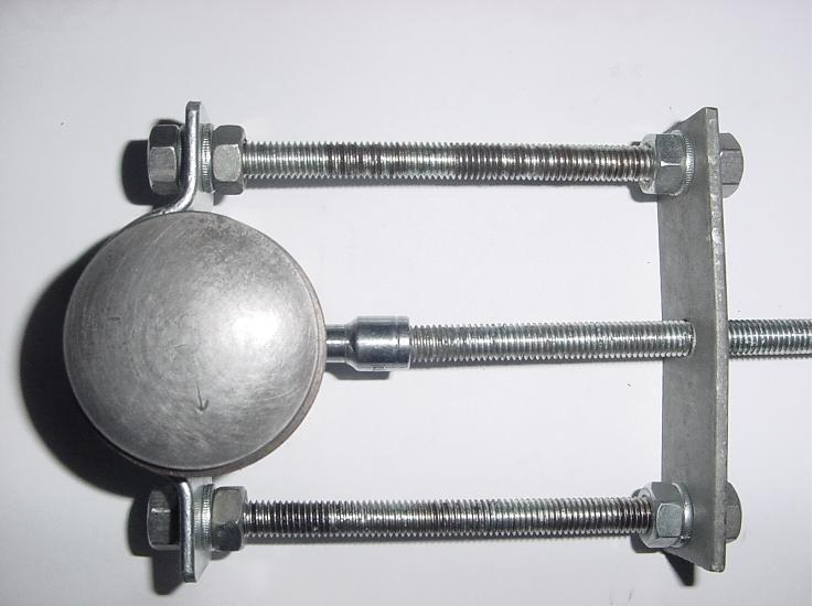

ho speso l'astronomica cifra di 3 euro circa ed ho fatto questo:
Cos'è? come cos'è?

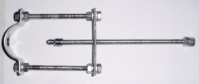

è l'estrattore/inseritore (quasi)universale per lo spinotto del pistone, costruito con materiali di fortuna.

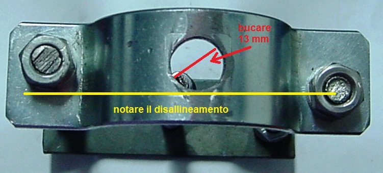

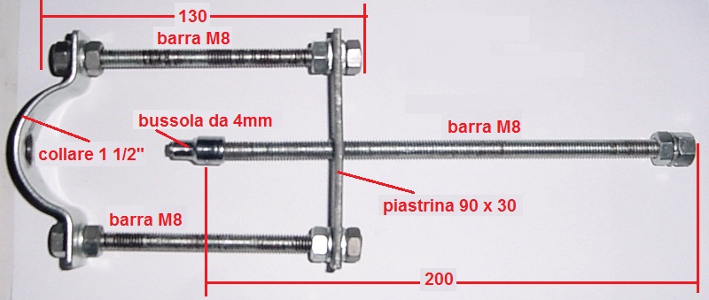

Basta una barra filettata da 8, un collare da 1 pollice e mezzo usato per reggere i tubi dell'acqua ( marca del pescetto, sono molto massicci), qualche dado, qualche rondella e un pezzo di piattina 30x5 lungo 9 cm. Ecco le quote:
una chicca è la bussola da 4mm di quelle che si trovano nei corredi ipereconomici di cricchetti e che non serve assolutamente a niente, qui viene usata come spina conica; ovviamente una spina conica vera avrebbe assolto meglio il compito, ma c'è bisogno di un tornitore, e il prezzo lievita...

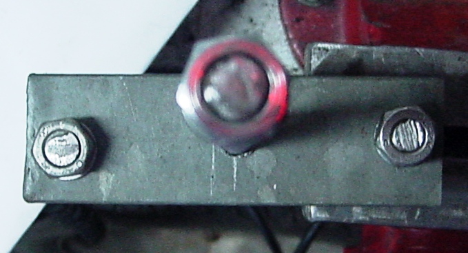

Procuretevi il collare,serve solo la parte inferiore, allargate il foro centrale a 13mm, poi appoggiatelo sul pezzo di piattina e segnatevi i fori da realizzare sulla piatta, perchè non sono in asse; bucate ora la piattina e filettate il foro centrale M8.
La piattina meglio se fosse spessa almeno 10mm, io avevo un pezzo da 5mm ed ho usata quella

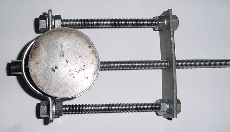

due foto chiariscono meglio:
Ma come funziona?
Cosi:
estrazione:
avvitando la vite centrale lo spinotto esce dal buco da 13mm

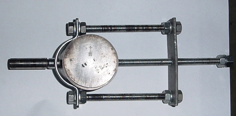

per inserire lo spinotto è ancora piu facile:
posizioniamo lo spinotto:
e avvitiamo! se abbiamo messo il seeger al lato opposto lo spinotto arriverà perfettamente a battuta:

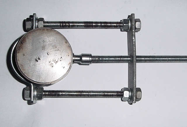

Con le quote che ho messo si lavora perfettamente con tutti i motori small
Ad esempio pistone 75cc:
Ovviamente l'accrocco è comodissimo da usare sopratutto quando abbiamo tolto solo il cilindro ed abbiamo il resto del motore montato sotto la vespa
