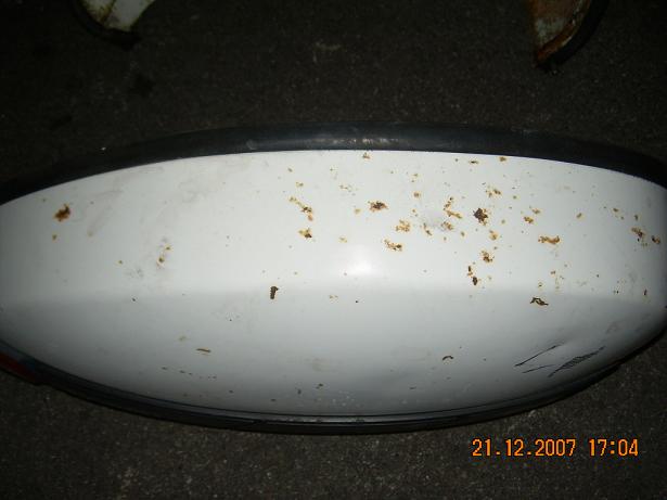

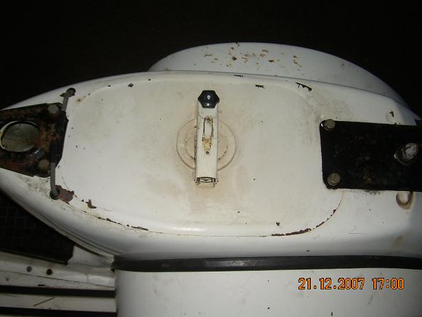

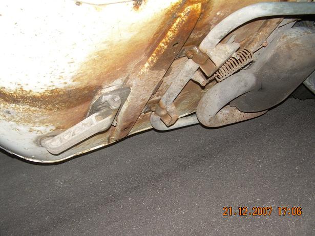

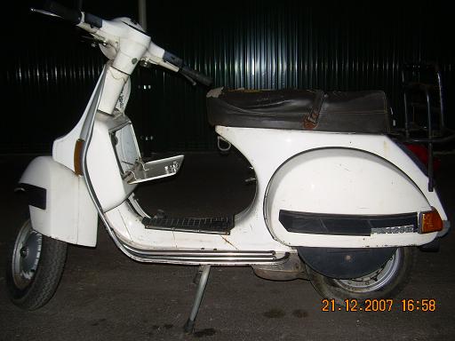

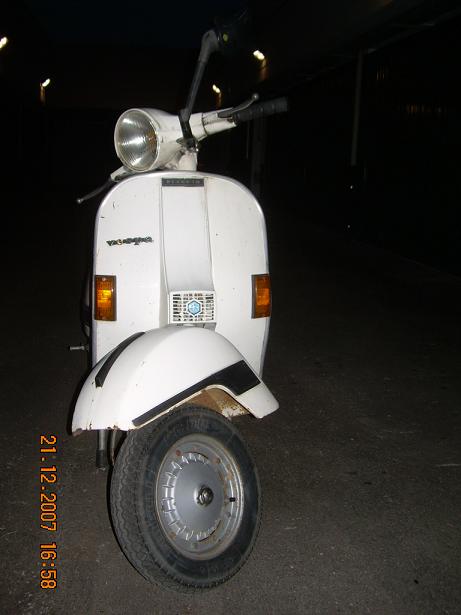

Come promesso nel topic "vespe da macero", ecco le condizioni attuali del PX125E che ho recuperato la settimana scorsa.
Quando il tempo sarà più clemente, (in garage fa -2 e dopo 5 minuti le mani non le senti più) comicerò a smontarlo.
L'intenzione è di sabbiarlo e farlo nero, colore che mi sembra fosse fra quelli previsti per il PX del 1982. Poi iscirzione a FMI.
Ecco le foto:

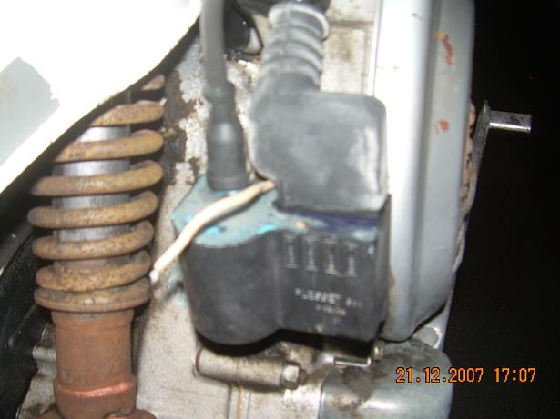

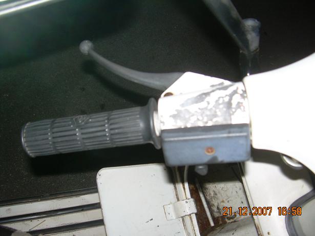

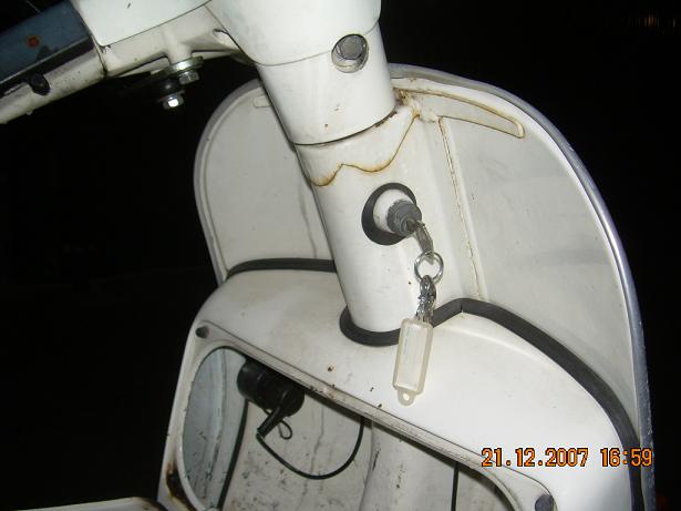

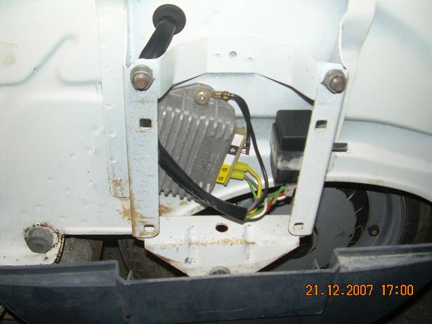

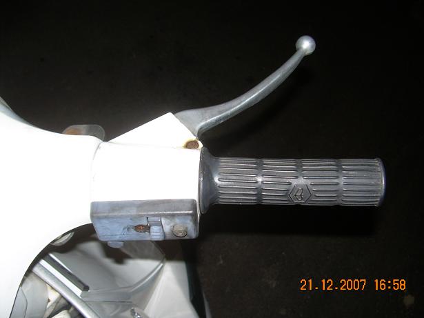

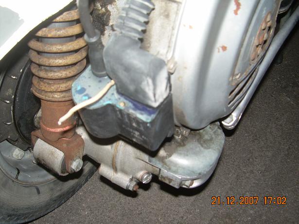

Spegnendo la vespa con la sua chiave ho preso un tirone elettrico (la chiave non ha la protezione in gomma sull'impugnatura) e la vespa non si spegne (la spengo ingranando la prima!).... è partito il commutatore?

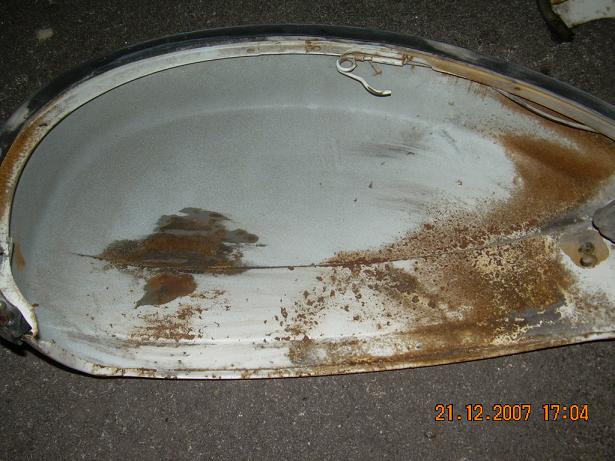

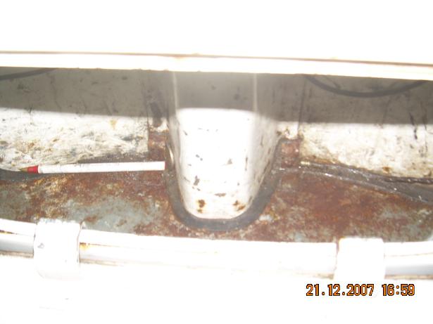

Un monte di ruggine nel bauletto!

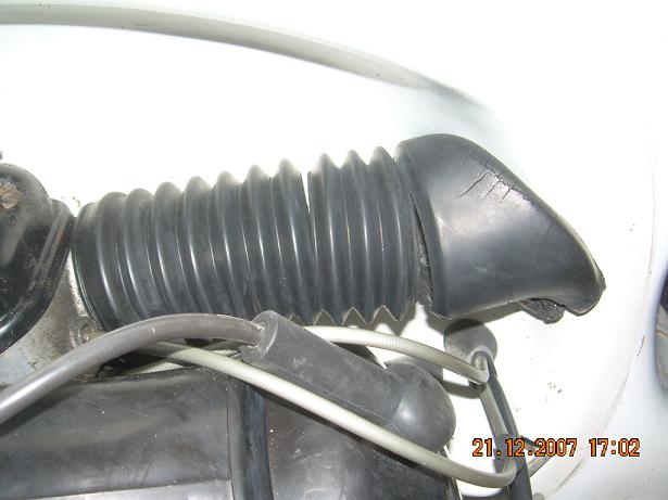

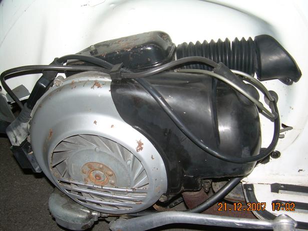

Il manicotto della presa d'aria è irrimediabilemte partito!

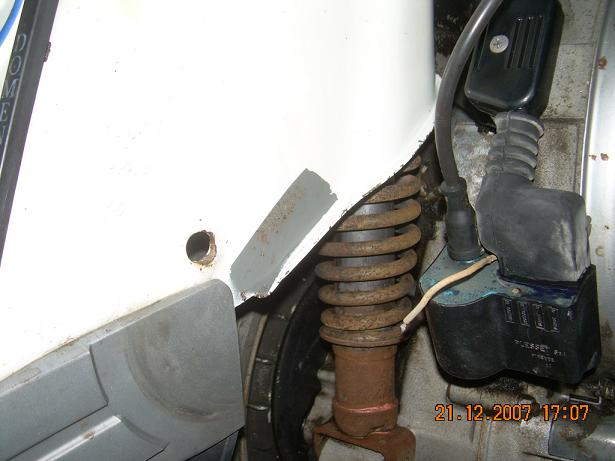

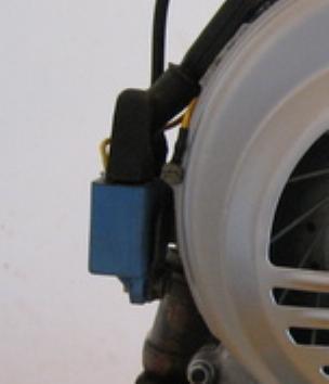

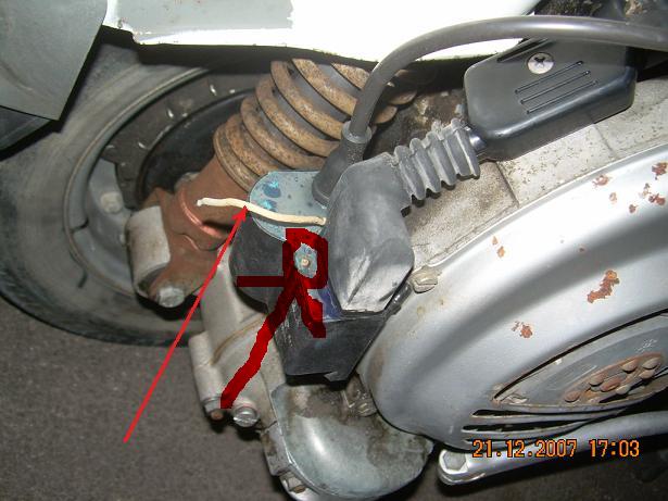

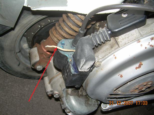

Cos'è quel filo, apparentemente di massa, indicato con la freccia rossa?

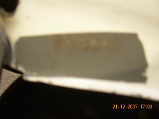

Il numero di telaio è corroso dalla ruggine ma ad occhio esperto si rileva il numero indicato sul libretto. che fare per farlo ricomparire?

Il numero di telaio si vede quasi meglio in questa foto che in quella del primo piano!

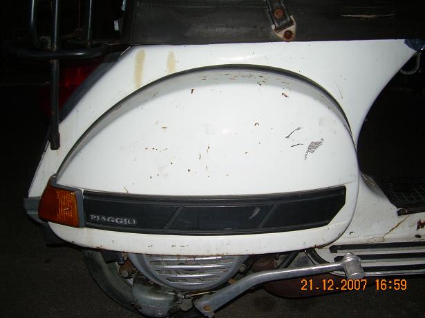

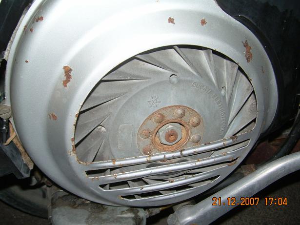

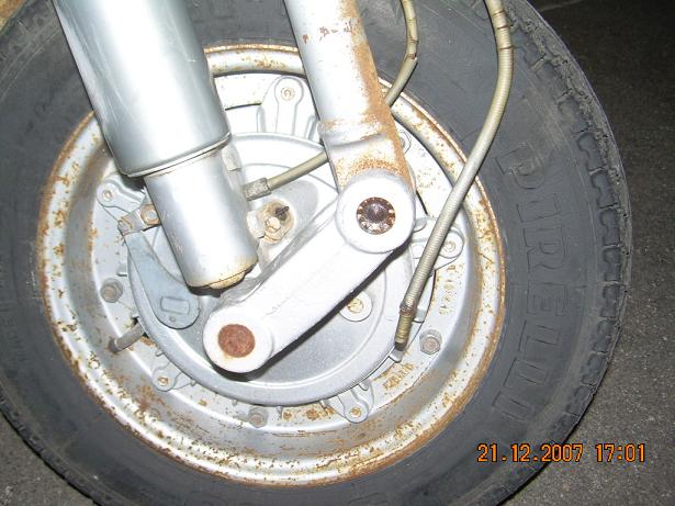

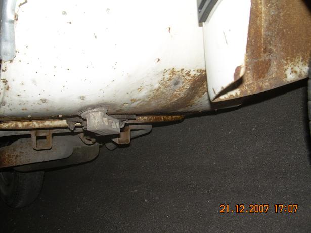

Buona parte della ruggine superficiale è sparita con una passata di idropulitrice all'autolavaggio, il resto con una passata di polish, ma sono rimaste le bolle di ruggine più aggressiva dovuta ai mille botti che la povera ha subito in tutti questi anni.di sicuro dirmire all'addiaccio per più di un anno non le ha giovato.
Attendo i vostri consigli.

Non pare un'impresa disperata, qui sopra abbiamo visto vespe messe peggio riportate all'antico splendore. Coraggio che noi ti si vuol bene
146 Messaggi
Inserito il - 24/12/2007 : 15:55:25  Mostra Profilo Invia a n/a un Messaggio Privato
guarda che sta messa bene questa PX...forse non hai mai visto PX messe davvero male!

quel filo binaco se esce dalla centralina deve andare a massa generalmente alla vite che tiene il copriventola, se invece proviene dal soffietto sopra la centralina potrebbe essere quello che viene dal blocchetto di accensione, in yal caso va all ultimo contatto a destra della centralina e questo spiegherebbe perche non si spegne con la chiave..........
questa vita che è niente
ma non è poco,
quanti che chiamo
e non si san più voltare"
146 Messaggi
Inserito il - 24/12/2007 : 19:48:32  Mostra Profilo Invia a n/a un Messaggio Privato
l'occhiello di quel filo deve essere usato come "rondella" in una vite del coprivolano,per andare a massa, ma non è indispensabile per il funzionamento del px

Inserito il - 24/12/2007 : 19:55:50  Mostra Profilo Invia a n/a un Messaggio Privato
riporto un estratto da una foto pubblicata da poeta in questo caso quel filo e giallo... e vero che funziona ugualmente ma potrebbe però essere la causa del problemi allo spegnimento....
9,48 KB
ma non è poco,
quanti che chiamo
garapadre
Città: Serravalle Pistoiese
3208 Messaggi
Inserito il - 24/12/2007 : 20:04:27  Mostra Profilo Invia a n/a un Messaggio Privato
...anzi guardandomeglio quel filo e spezzato al suo ingresso in centralina, dove ho cerchiato in foto.......con un po di pazienza si puo riparare.......

Claudio nn capisco cio che dici... comunque il fatto del mancato spegnimento potrebbe essere dato da un cavo staccato nel commutatore(togli il coprimanubrio e vedi se uno dei fili è staccato).

Ringrazio tutti per i consigli. oggi pomeriggio esco presto dall'ufficio e per prima cosa controllo quel filo, magari i problemi si cominciano a ridurre. Essendo ripartita, la sottopongo al ciclo di accensioni già previsto per l'ET3, così avrò meno problemi alla ripartenza. Lo smontaggio completo è rimandato all'inizio della bella stagione perchè come già detto in inverno a Bologna è troppo freddo, il garage non è riscaldato e non è possibile cimentarsi in un'opera di pazienza con le mani che tremano! Per ora sto cercando un sabbiatore ed un carrozziere che non mi pelino troppo, per la meccanica conto di arrangiarmi (a cosa serve una laurea in ingegneria meccanica se non si sa mettere le mani su una vespa ?) e di finire il restauro entro il prossimo autunno. Per ora sto studiando quanto scaricato dal sito e da altri siti specializzati per non trovarmi comunque in imbarazzo.

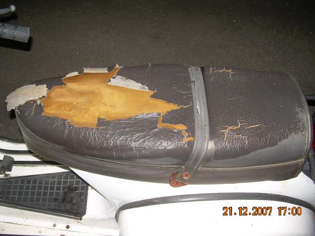

Per ora sto impazzendo per trovare le gomme (due gommisti contattati mi hanno proposto delle gomme da frullatore, ma io esigo le Michelin S83). Che dite, la sella io la sostituirei in toto, perchè penso non valga la pena di rifoderarla cambiando la gommapiuma visto che le molle sottostanti sono arrugginite.

ieri pomeriggio ho dato un'occhiata al filo tranciato che esce dalla centralina. Il problema è che la centralina è ovviamente "stampata" ed il filo è tranciato di netto proprio all'uscita. Altro che pazienza per ripararlo, mi sa che la centralina è da sostituire, a meno che utenti più esperti non mi diano delle dritte per porcedere alla riparazione.
Fra l'altro aprendo il cappuccio dei connettori posti sulla centralina ho visto che la ricopertura dei fili si è sbriciolata e mi sa che anche la treccia elettrica sia andata. Conviene comprarla nuova o farsela artigianalmente copiando dalla vecchia?
Ciao a tutti e grazie per i consigli!

Inserito il - 28/12/2007 : 19:39:30  Mostra Profilo Invia a n/a un Messaggio Privato
allora per i fili io li rifarei, la centralina è riparabile con molta calma e pazienza, devi far entrare nal filo in centralina un conduttore di rame rigido ed atraverso questo stagnarlo, poi fare la stessa cosa sul filo che resta fuori, la pazienza e la calma stanno neò non scaldare troppo la centralina e nel far combaciare esattamente i punti di saldatura in modo da non ridurre la sezione, questo non perchè cambi qualcosa elettricamente ma per la robustezza meccanica dell saldatura......... lo so che non è facile ma è fattibile, in ogni caso anche se decidi di sostituirla quell riparala e usala di scorta.......... che non fa mai male, se poi non te la senti di ripararla contattami.......
+ vero che sostituire i componenti è più semplice........ ma ripararli da più soddisfazione........
