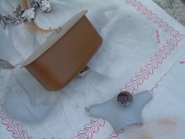

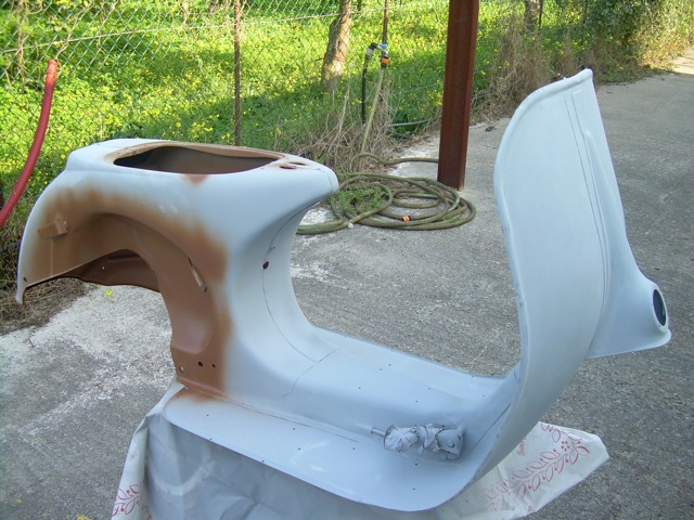

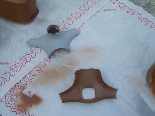

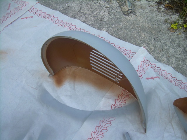

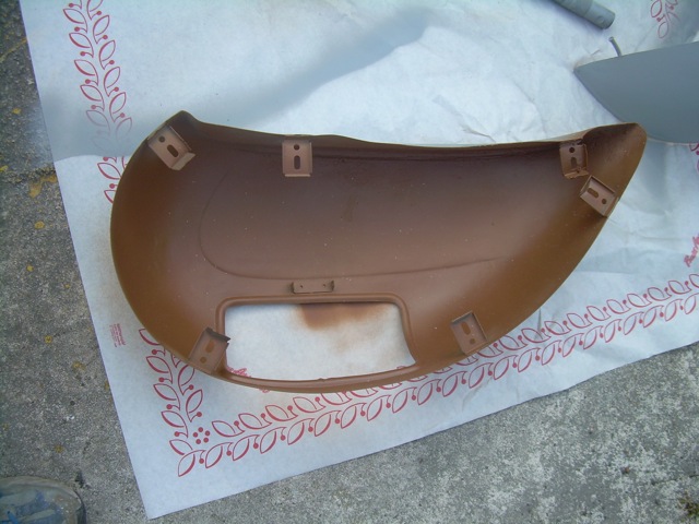

Rieccomi...non mi sono fermato
Sabato ho dato il fondo epossidico, e nel pomeriggio il nocciola, ove previsto (lo so...dovevo dare il fondo tutto nocciola...)
Nelle fiancate e nelle pance interne ho dato il nocciola, e ho sfumato l'azzurro (di seguito le foto). Mi sembra di aver capito che la piaggio smumava per risparmiare colore nelle aprti nascoste.

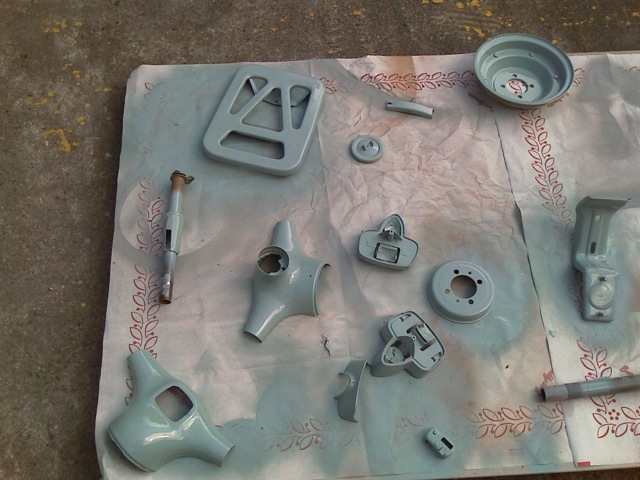

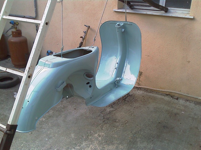

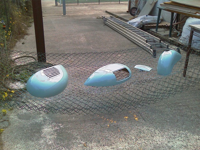

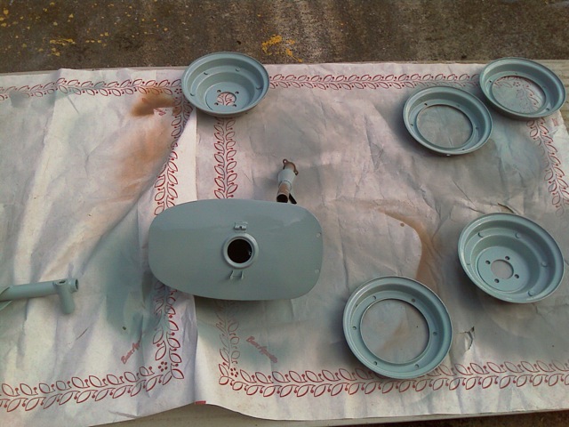

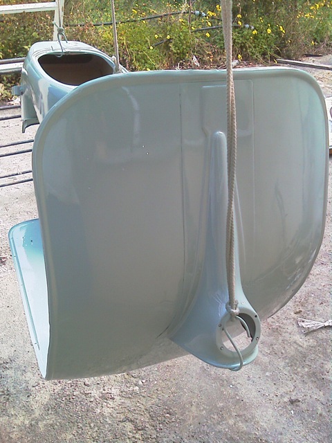

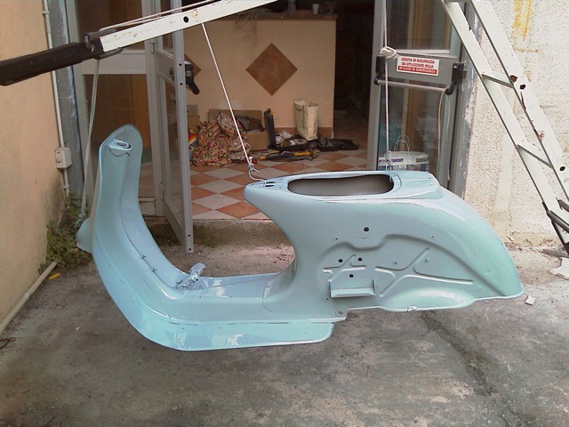

Ed oggi si è cominciato a verniciareeeee
Dopo aver passato una mano di carta vetrata fine per opacizzare, e l'antisiliconico, abbiam appeso i pezzi e iniziato :)
Una scala per la vespa, una rete sospesa a mezz'aria per gli altri pezzi
Su consiglio dello zio carrozziere, sulla vespa ho dato una mano più leggera così da ricontrollare alcuni difetti non visti.

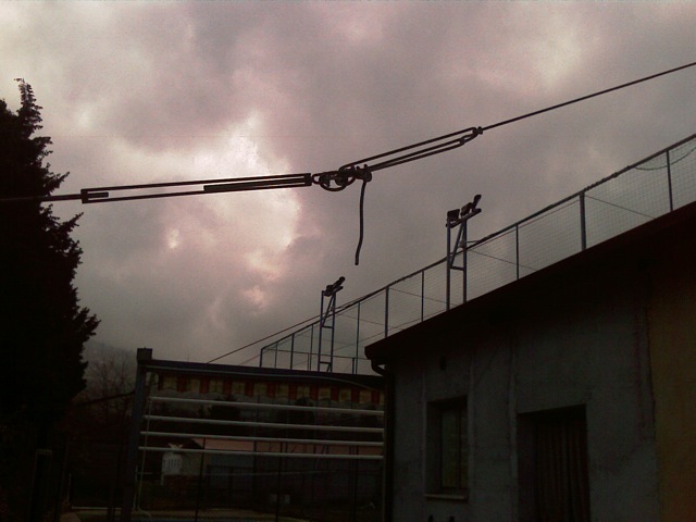

Poi, come vedrete dalla foto, il caldo sole è sparito e nel giro di 10 minuti sono arrivati nuvoloni minacciosi! Per evitare di perdere 4 mesi di lavoro, abbiamo conservato tutto dentro.

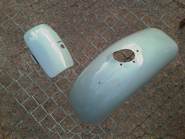

In alcune parti della vespa, probabilmente per lo strato di colore leggero, la superficie è leggermente a buccia di arancia. Cosa faccio quando darò la mano finale? Opacizzo un po' con la pagliuzza scoth-brite magari?
Ecco a voi le foto!
Scusate la qualità, ma le ho fatte con il palmare :(

Ed ecco i nuvoloni!!! E pensare che 10 minuti prima c'era un sole caldissimo tanto da costringermi a stare in maniche corte!

Inserito il - 03/03/2008 : 11:02:46  Mostra Profilo  Visita l'Homepage di poeta  Clicca per vedere l'indirizzo MSN di poeta Invia a poeta un Messaggio Privato
Quella VERNICE...troppo lucida, non convince!
I numeri telaio poi sulel VNB1 vanno in tinta e li vedo coperti!
Il FONDO NOCCIOLA, sia quello che hai utilizzato tu sia quello di CICCIO son troppo carichi!
Però...vengono bene le VNB1 che state restaurando...direi che ci siamo!
VNB1 (Veramente Non Basta UNA! Ne servono almeno un paio!)
Inserito il - 03/03/2008 : 11:10:52  Mostra Profilo  Visita l'Homepage di poeta  Clicca per vedere l'indirizzo MSN di poeta Invia a poeta un Messaggio Privato
AHRGGGGGGGGGGGGGGGG!!!!!!!!!!!!!!
COSA VEDO!
SACRILEGIO!!!!
Il "pedale freno montato in fase di verniciatura!!!!????"
RETROCESSO!
Restauro di Seconda Categoria, vernice extra lucida e pedale non smontato!
E chissà cosa di altro celano quelle foto!
CICCIO, procede a mio dire in maniera più precisa e fedele...ma son di parte, quindi il mio giudizio vale nulla!
VNB1 (VieNeBene)

Ciccio...osservo, ma aspettavo le foto della verniciatura :D
Oggi le ho viste...ho postato il commento, ma poi mi sono accorto che l'avevo fatto qui, così l'ho cancellato
Ora corro a riscrivere ghghghg
Poeta, considera che le foto sono fatte con il palmare, i colori sono troppo saturi. Il nocciola è in realtà più rossiccio e più chiaro.
Le vernice è acrilico, vero..ma dovrebbero dirmi come fare a opacizzarla leggermente alla fine così da simulare la nitro. In ogni caso anche quella, dalle foto, ha riflessi accentuati. E' pur sempre un cellulare che fa le foto
Per il pedale....hai ragione :(
Ma ditemi come toglierlo. Ho fatto un buco da sotto, ho dato colpi di martello sul perno, ma niente. Ho provato a bucare il perno da sopra, ma niente. Riscaldato, lavato con svitol e nuovamente riscaldato...niente...è saldato!
Ne ho uno di riserva, sulla famosa VNB2 presa come fonte di ricambi. Pensavo di togliere quello e sostituirlo, tagliando questo con il disco da taglio piccolo del dremel (tanto è di alluminio, materiale morbido).

Credo che l'interno pance sulla vnb1 sia in tinta. Correggetemi se sbaglio. Bella, Bella, Bella!!!
Ciao Dfteam, come mai non l'hai verniciata con la nitro ?
