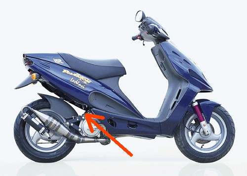

Ho visto adesso... Il motore è il classico minarelli MY, ovvero cilindro orizzontale, raffreddamento ad aria, freno a tamburo e braccio motore lungo.
Il motorino d' avviamento si trova davanti alla ruota, che va tolta insieme all' eventuale parafango. Devi poi scollegare il connettore positivo del cavo, rimuovere due due viti a brugola da 5 e poi sfilare il motorino.

ex.. il blocco è come quello del phantom??
se si allora il motorino dovrebbe esser quà
32,01 KB

praticamente devo smontare la ruota e il parafango e il gioco è fatto credo
