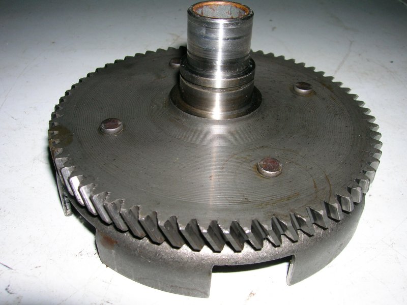

Ciao a tutti, sto restaurando una prima serie e ho un dubbio sulla campana.
Quando ho comprato la vespa, il motore me lo hanno dato già smontato e c' era questa campana qui
78,67 KB

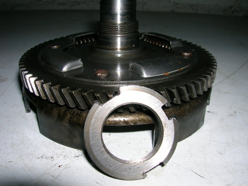

lo scorso fine settimana però ho acquistato un altro motore completo della 50 primaserie e in quest'altro motore c'è montata quest'altra campana qua
82,33 KB
qual'è quella originale della 50 prima serie?

beh, la seconda si nota che ha i parastrappi mentre la prima non ce li ha, ora, la domanda da porsi è:
la primaseria aveva i parastrappi ?
se si è giusta la seconda,
se no è giusta la prima...
il numero dei denti è uguale??

si, sono entrambe da 18.
ma c'è un'altra differenza oltre ai parastrappi.
La prima si fissa con un fermo, la seconda inveche si fissa con quel bullone strano che sta in foto, infatti ha anche la filettatura.

la 50 special prima serie non ha la campana col parastrappi.la seconda campana è strana:è filettata
mai vista

non è una 50 special, è una 50 N prima serie del 65
Inserito il - 21/09/2007 : 09:25:09  Mostra Profilo  Visita l'Homepage di poeta  Clicca per vedere l'indirizzo MSN di poeta Invia a poeta un Messaggio Privato
La prima priva di quella ghiera filettata, priva di molle prastrappi è l'ORIGINALE.
scusa avevo capito male
comunque la risposta è la stessa

il parastrappi serve per attutire le botte quando cambi marcia e lasci la frizione.
sui motori poco potenti non serve(infatti i 50 non lo hanno) ma gia sui 125 c'è
