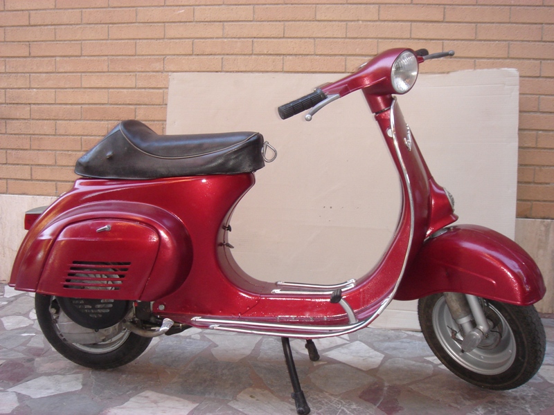

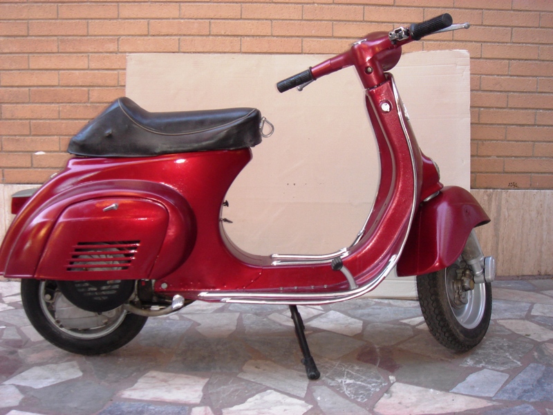

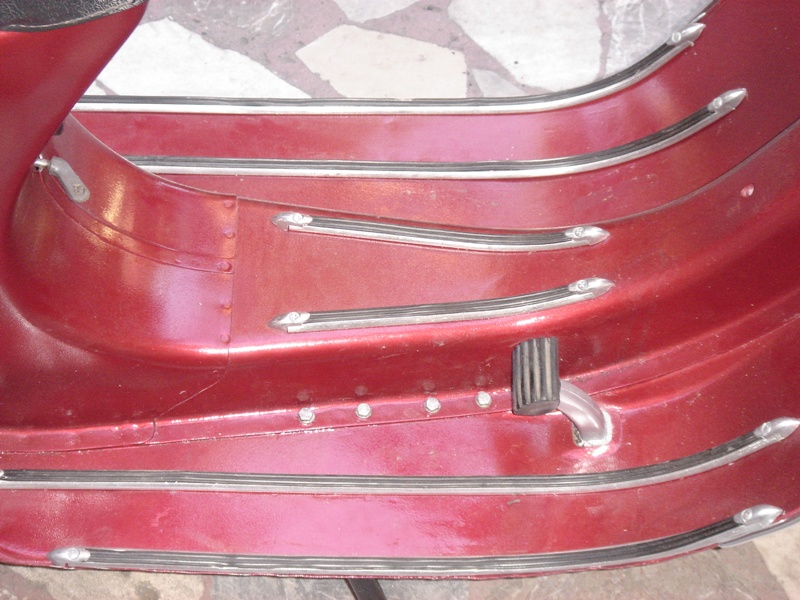

Ragazzi dopo tanto tempo sono riuscito ad accapararmi una bellissima vespa 50 revival esemplare n111 di 3000!!!!
Da come potete vedere la vespa si trova in buone condizioni ottima per un restauro.....non ha un filo di ruggine ha pedane sanissime e non ha preso grosse botte....gli ? stata data una "romanella"cosi si dice a roma ossia e stata riverniciata sensa essere smontata...ma questo poco importa perche tra qualche giorno cominciera il suo restailing..non so se si riesce a vedere dalle foto ma ha una verniciatura tipo martellata. Forse e stato usato un compressore elettrico.....
Chiedo aiuto ai moderatori piu esperti su consigli e informazioni per un perfetto restauro.

complimenti andrea. benvenuto e ottima presa.
i colori del revival non li troverai su nessun sito e probabilmente neanche in piaggio. comunque erano questi:
rosso metallizzato PM 8/6 (la tua)
grigio metallizzato PM 2/6 (foto sopra)
blu metallizzato PM 5/7 (foto sotto, ignora la sella lunga)
qualcuno dice di averne viste in giro anche bianche (specialmente in fine produzione). io non ne sono convinto
i miei ricordi - assai ingannevoli - mi fanno sospettare anche un verde metallizzato (PM 9/6 ????). ma posso sbagliarmi.
se ti dovesse servire, il fondo antiruggine di queste vespe e' rigorosamente NERO
ecco una lista dei suoi "segni particolari":
coprivolano nero
cavalletto nero.
faro post con tettuccio nero
contakm fondoscala 80
niente fregio su parafango
dietro: scritta special in corsivo inclinato. Davanti: Vespa, sempre corsivo e inclinato
targhetta numerata (da conservare se possibile).
cerchi da 10 chiusi (4 bulloni da 17) in colore grigio 1.268.0983
serbatoio non in tinta, ma nero. con adesivo "MISCELA" sul tappo (non "usare etc...", ma solo "miscela", maiuscolo)
tappi che coprono gli attacchi del portaruota di scorta di colore nero.
vaschetta porta oggetti grigio scuro
libretto uso e manutenzione con copertina rossa e scritta special 50 inclinata
la tua mi sembra quasi perfetta.
cambia solo gommino freno post (ci va quello a retina), faro post (tettuccio nero) e metti i tappi agli attacchi del portaruota.
x il resto restaura. mi sembra un peccato che sia stata spruzzata in quel modo.
forse qualche bravo carrozziere, se ancora ne esistono, puo' recuperarla senza doverla rifare da capo.
in bocca al lupo e se hai bisogno chiedi

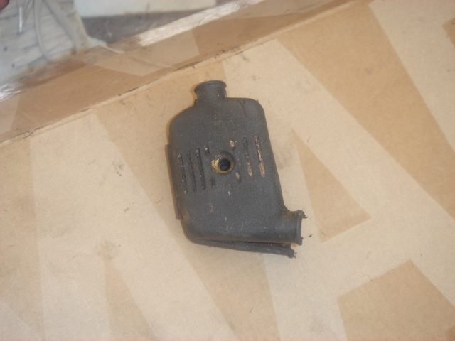

Inserito il - 13/07/2007 : 09:12:31  Mostra Profilo  Visita l'Homepage di poeta  Clicca per vedere l'indirizzo MSN di poeta Invia a poeta un Messaggio Privato
Tutto esatto, ci? che dice RAT, solo una piccola aggiunta...

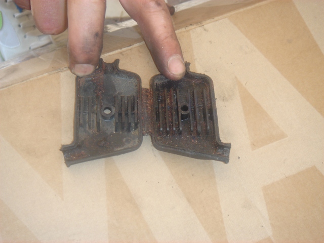

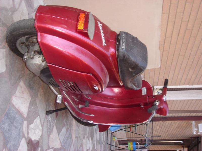

il coprivolano che monti ? sbagliato, difatti il coprivolano originale ? s? nero "opaco" come il serbatoio, ma della PK ed ha feritoie differenti!
tu monti quello tipo special.
per la storia che la REVIVAL sia una rimanenza della 50s per il mercato estero ? una grande FRESCACCIA!
Una diceria alimentata dal pettegolezzo, difatti la 50S ha impianto luci differente, targhette adesive aggiunte sul ponte del telaio, frecce e sella differenti, credo, senza mai aver verificato per?, differenti punzonature serie telaio e motore, diverse anche le colorazioni, quindi....
Smonatre una vespa per sostituire l'impianto elettrico, il motore, il telaio, metterci poi la sella corta a gobbino e togliere gli adesivi per poi metterci quello della REVIVAL (post scudo sx) con serie numerata, francamente ni sembra un poco una follia!
Mi f? fatica solo cambiare i freni alla vespiola pensa tu doverla smonatre e rimontare con nuove punzonature dedicate sul telaio poi!!!!
E' nata per una ricorrenza precisa, il 40? anniversario della ACMA, casa produttrice di Vespe di bandiera Francese, volutamente limitata, volutamente a tre marce, volutamente con quella R nella sigla telaio (V5R1T), uan rarit? sopratutto se pensi che nel 1991 and? a ruba e che le rottamazioni di fine millennio (come al solito) ne han fatto scempio!
qualcuna rimane per?...a ricordarci che un giorno di tanti anni f?...
MAMMA PIAGGIO memore di tanta storia decise contro ogni logica di mercato, contro ogni tendenza del momento, di riprodurre con propri mezzi (quindi non come le attuali PX che mi PUZZANO di mezze asiatiche) una VESPA!
Sar? l'ultima vera Vespa, un REGALO direi e prezioso...
Non ? "la nuova 500", non ? "la nuova 50 special", ? la REVIVAL una vespa a parte , l'ultimo vero acuto di orgoglio!!!!
Le cerchiamo e le restauriamo non per il loro valore (che ? destinato a crescere sempre su serie limitate), ma perch? siamo FIGLI DEVOTI, pochi possono capire una REVIVAL...
E pochissimi possono averla.
Le ultime erano bianche cod 712 se ben ricordo, confermo 4 le colorazioni, in verde solo la ET3 export per il giappone coetanea, ma 125cc.

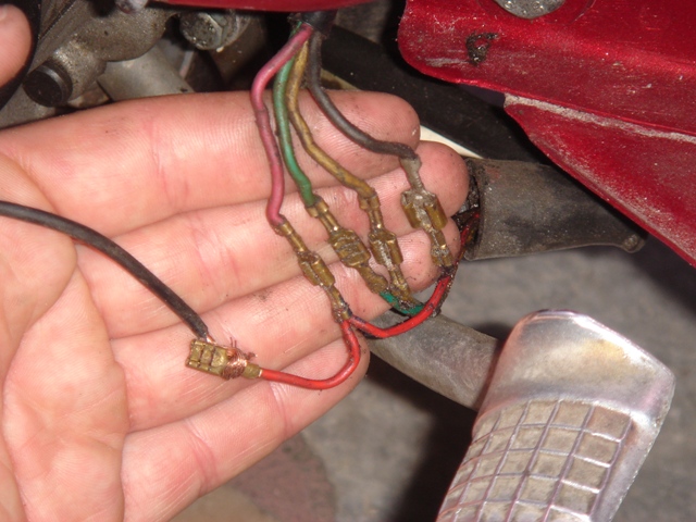

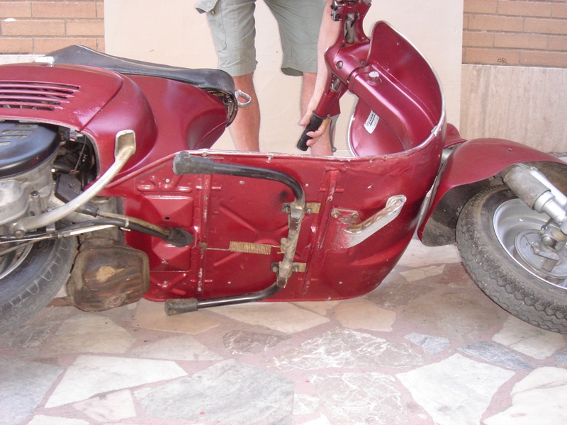

Ciao ragazzi,oggi ho smontato il mio REVIVAL!
? andato tutto liscio nessun tipo di problema,infatti nel giro di un paio d ore ho tirato giu tutto:motore,manubrio,forcella sono riuscito a salvare anche le stisce pedana evidentemente erano nuove sono ben messe.
Mi ha fatto un po implorare per togliere in nottoletto del bloccasterzo...
Comunque sono contento nessun intoppo,viti e bulloni che si toglievano sensa troppa resistenza

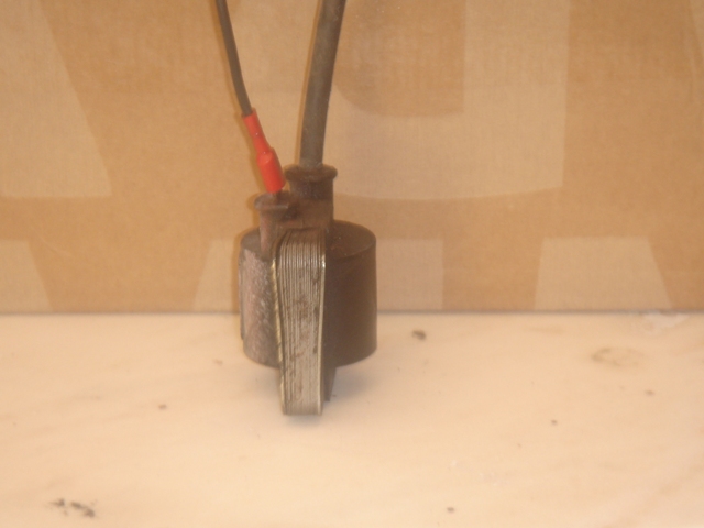

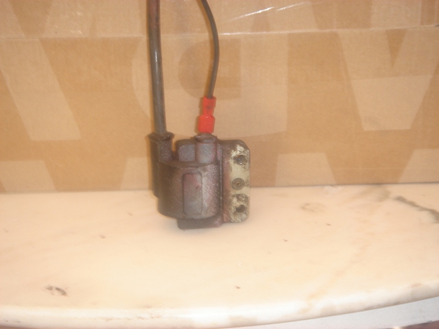

HO qualche perplessita sulla bobbina est non mi sembra quella originale come forse non lo ? la scatola dei contatti dove fra l altro ho trovato dei collegamenti anomali:
148,48 KB sulla scatola (bassa tensione)era arrangiato

Inserito il - 14/07/2007 : 22:19:35  Mostra Profilo  Visita l'Homepage di poeta  Clicca per vedere l'indirizzo MSN di poeta Invia a poeta un Messaggio Privato
La bobina origianle ? simile ma di colore azzurro, quella ? andata...
l'impianto "? quasi OK", salvo quel filo nero...poi ti dir? meglio...
