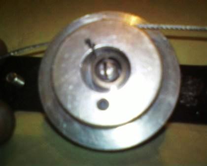

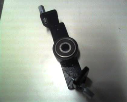

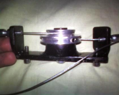

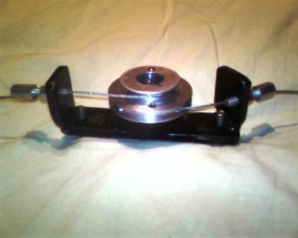

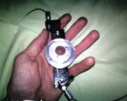

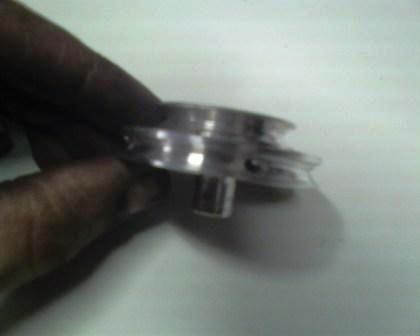

ciao a tutti Vespisti!!! e vespiste....   Ma soprattutto a voi,appassionati e incontentabili vespisti elaboratori!!!   Prendendo spunto dall'amico Elmotorista,su et3, ho ben pensato di modificare e migliorare notevolmente,la bozza di progetto da lui iniziata!! L'idea,consiste nel creare una sorta di meccanismo,che ha la funzione di ricreare lo stesso identico effetto dell'accelleratore "rapido"!! Esso,per chi non ? esperto in materia,? un meccanismo molto simile a una manopola "paffuta" posta al posto della tradizionale manopola,e che ha la funzione di aumentare la capacit? di avvolgimento del cavo dell'acceleratore, in relazione alla capacita di tiro del tirante originale!!! Quindi,come avete potuto capire,? una soluzione molto funzionale in caso di grossi carburatori, ma haim?,e anche una soluzione altrettanto inestetica,nei confronti delle nostre carissime compagne!! Di seguito,allegher? delle foto del lavoro finito con i relativi commenti!!
 10,9 KB il basamento cuscinettato con 2 registri di regolazione
 9,48 KB la puleggia di lato....
 12,99 KB la puleggia dal frontale,con all'interno il meccanismo di aiuto al ritorno, ottenuto con una molla a spirale

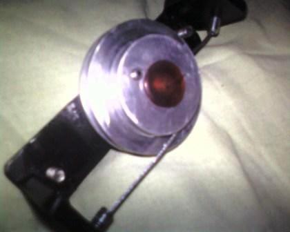

 14,4 KB il tappino in teflon rosso per riparare la molla dalla polvere..
 14,79 KB e in fine,il meccanismo a lavoro ultimato!!
 17,99 KB
 13,9 KB

bel lavoro, complimenti! pu? essere utile anche al contrario (alla revisione... con fermo sulla ghigliottina, per avere una corsa credibile...) ma dove e come pensi di fissarlo? |

    hai indovinato comi!!! st? piano piano,realizzando l'emme 1 L !!!      monter? il carburatore che consiglia vivamente Quattrini, il 30 della KOSO!!!! ? eccezzionale il rapporto qualit? prezzo di quell'aggeggio!!!! il costo..... ferro ce n'ho una cifra saldatrice la mia in cantina bocola per il cuscinetto me la son fatta con il mio tornio l'alluminio per la puleggia anche... la molla per il ritorno l'ho recuperata da un metro da 1 euro registri per i fili 45 cent. l'uno fili svedesi 1.30 l'uno e il cuscinetto,? il primo che m'? capitato a tiro,dei tanti che ho nel cassetto dei cuscinetti!!!
TOTALE: 3.50 euro e un paio d'ore di lavoro    |
a bruno con l'r 1 non lo passa piu nessuno! |
BRUNOET3
Regione: Lombardia
Prov.: Brescia
3834 Messaggi |
Inserito il - 19/06/2007 : 19:00:18
piu avanti,appena ne avro il tempo poster? misure quote materiale necessario nei minimi dettagli... solo un p? di pazienza!!! IL meccanismo,lo fissero sul fondo del vano-carburatore mediante le due viti da 5 mm!!! |

| Non capisco dove va montata.. puoi spiegarmi perpiacere? ciao ciao |
Quando vedi la polizia accellera e scappa via!!! |
BRUNOET3
Regione: Lombardia
Prov.: Brescia
3834 Messaggi |
Inserito il - 20/06/2007 : 16:52:09
va all'interno dell'area,predisposta per l'alloggiamento del vano carburatore!! sul fondo praticamente!!! dove ci sono i 2 forellini per lo scarico dell'olio in eccesso del carburatore!!! |

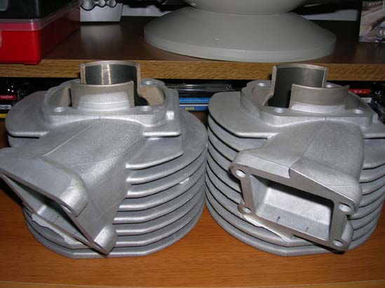

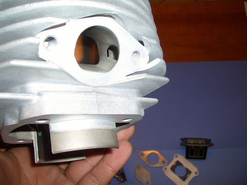

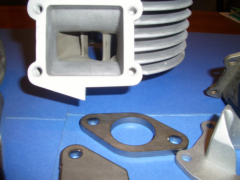

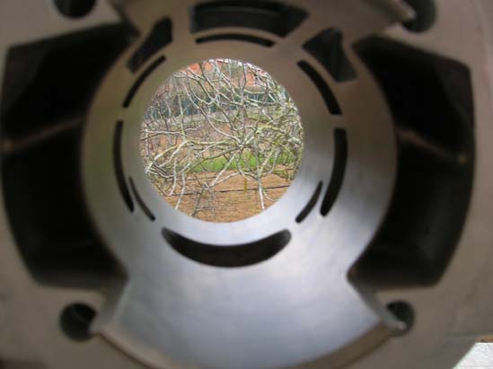

Inserito il - 20/06/2007 : 19:25:52
questo!!!
 181,29 KB
 182,8 KB
 174,05 KB
 38,84 KB
 34,4 KB
 51,64 KB |
