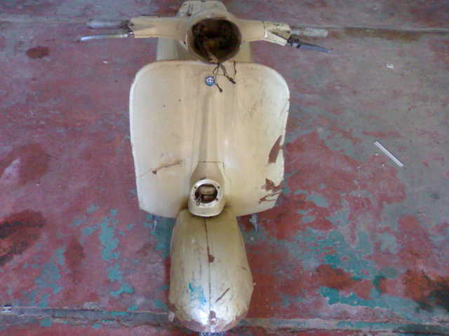

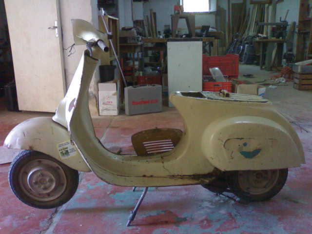

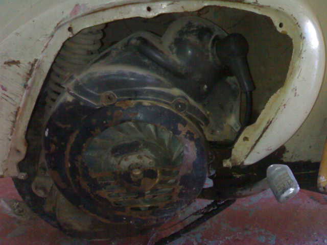

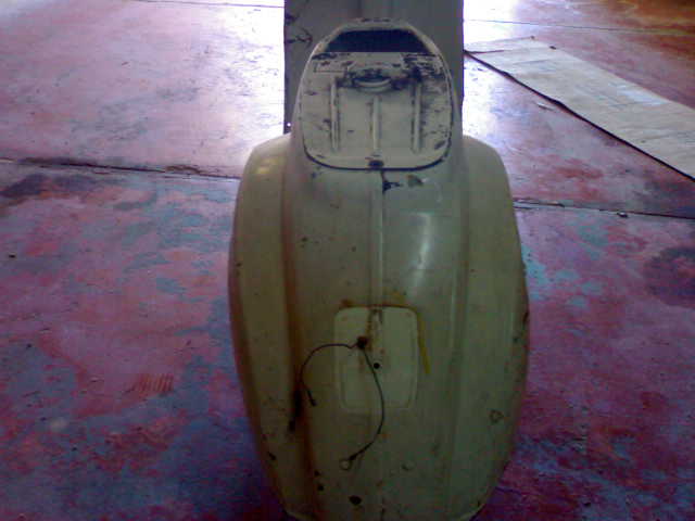

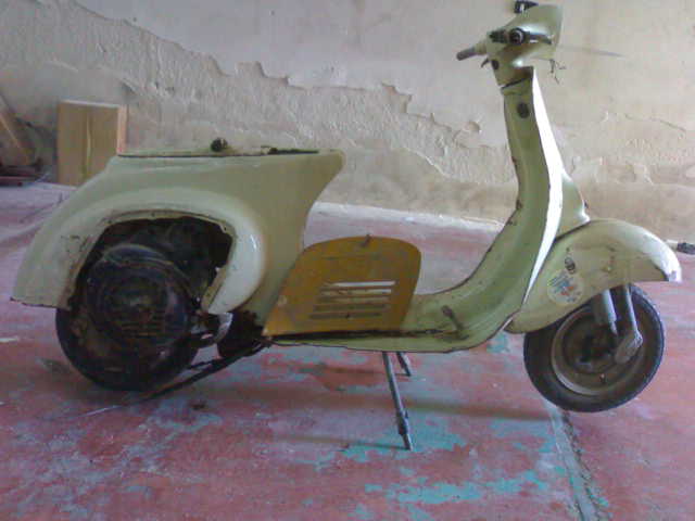

ciao a tutti, essendo questo il mio primo messaggio colgo l'occasione per salutarvi tutti e farvi i complimenti per come mandate avanti questo forum. mi presento sono Angelo, 22 anni della provincia di Brindisi. ho al mio fianco una vespetta 50/R nr telaio V5A1T 719... sul motore 409593 che mio padre compr? nel 1970, vi racconto brevemente la sua storia. l'ultima volta che io ricordo averla vista accesa ? stata almeno 15 anni fa e gi? allora era in pessime condizioni estetiche ero piccolino e sognavo un giorno di poterla guidare, chiss? quanti chilometri abbiamo percorso io e mio fratello con la nostra fantasia. dopodicch? ? rimasta in rimessa per altri 6/7 anni, fino a quando mio zio (meccanico) ha deciso di risistemarla ma si ? limitato a togliere plastiche, fanaleria e accessori che sono andati ahim? persi. ? da tanto che speravo di poterla rimettere in sesto fino a quando un giorno ho deciso nn potevo pi? aspettare ed ora eccomi qui a chidere aiuto a voi guru del mito italiano su due ruote. la passione per la vespa ce l'hai dentro da bambino anche se nn lo sai ? l? nascosta in un angolo e prima o poi esploder? travolgendoti irrimediabilmente, ? cos? che mi ? successo. nn volglio pi? annoiarvi, forse ? meglio passare ai fatti. vi allego alcune foto. devo dirvi che di moto, motorini e motori non sono un grande esperto ma sono un tipo pratico e mi diverto con le mani in pasta in qualsiasi cosa, un mio amico (scettico del fatto che possa ritornare in moto) mi ha detto di portarla ad un meccanico, ma a parte che nn ci sono i fondi necessari (sono uno studente) nn mi va di portarla da uno che sicuramente nn la tratter? con tutto il dovuto rispetto e poi vuoi mettere vederla crescere con le tue cure! al momento ho smontato il motore e nn so piu quale sia il prossimo miglior procedimento (vi chiedo un aiuto passo passo). il motore ? pieno di sporco almeno mezzo centimetro sono indeciso se: - tolgo il grosso e lo smonto tutto e pulisco un pezzo alla volta. - pulisco perfettamente l'esterno per poi smontarlo e pulire un pezzo alla volta. posso usare acqua? poi devo passare all'interno del motore.
 31,95 KB
 35,53 KB
 38,1 KB
 33,54 KB
 32,9 KB vi ringrazio anticipatamente.

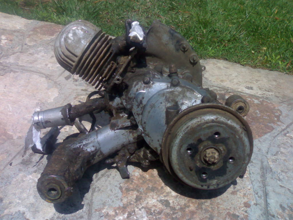

barracuda
Prov.: Brindisi
Cittā: Fasano
67 Messaggi |
Inserito il - 05/06/2007 : 14:25:51

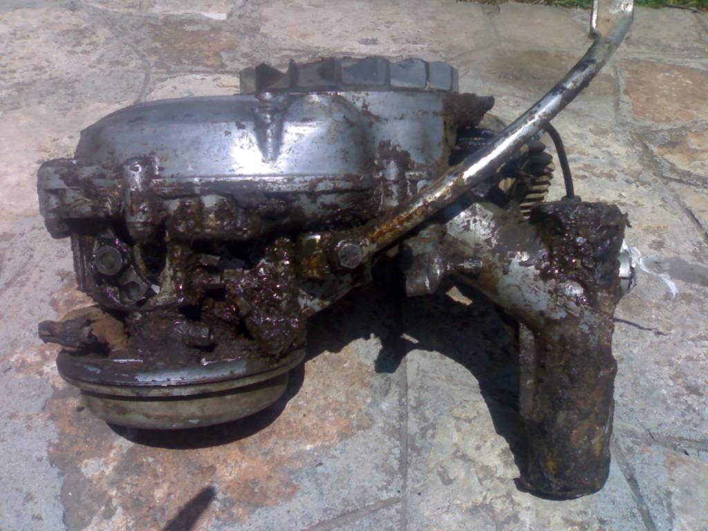

allego due foto del motore dopo una prima grossolana pulizia dalla terra mista a grasso che si ? incrostata. grazie a tutti per i vostri consigli.
 123,74 KB
 117,79 KB |

Prov.: Verona
279 Messaggi |
Inserito il - 06/06/2007 : 22:53:06
ciao barracuda! se posso darti un modesto consiglio, dal momento che hai staccato il motore, con l'aiuto di qualcuno che ha gi? confidenza con questi motori, ti conviene ripassarlo per bene, i ricambi non costano poi cos? tanto e quando il motore di una vespa ? in ordine sei a posto per 20 anni. ciao |
Gingio
Prov.: Trento
Cittā: pergine
388 Messaggi |
Inserito il - 07/06/2007 : 23:43:45
continua a bagnarlo con pennello e nafta, quando lo sporco si ? ammorbidito vai con cuneo in legno e uno spazzolino in plastica sulle parti pi? bastarde...
quando ? pulito risciacqua con la pistola per verniciare e diluente
brutto lavoro la pulizia motore |
