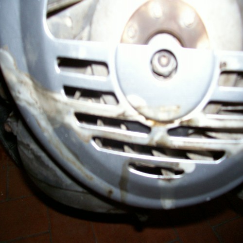

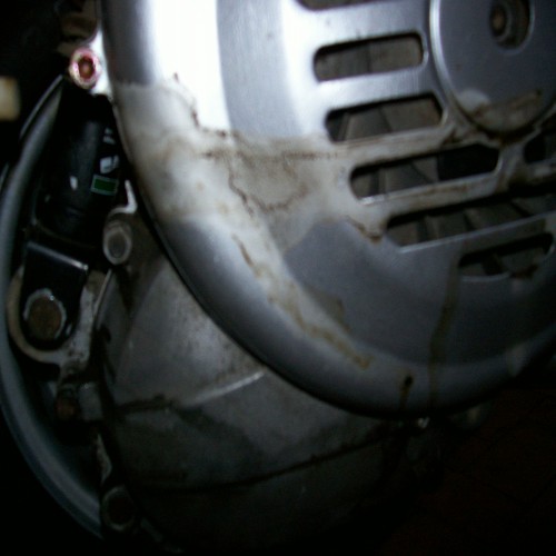

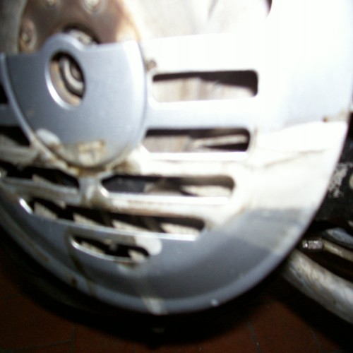

Ciao ragazzi,ricorro ancora a voi perch? ho un problemino.
appena terminato di mettere a posto la mia 50 special,facccio il primo giro.
15 Km non moltissimi,ma due problemi saltano subito all occhio.
1) una perdita di olio (della quale cerco di allegare foto)che non ho la piu' pallida idea della proveninza
2)il motore ? un polini 130 carburatore 19 e noto che in accelerazione la frizione slitta molto.
l'ho cambiata prima di rimontare il mezzo ed ho notato che aveva tre dischi mentre il centro piaggio mi ha detto che probabilmente ne avrebbe dovuto montare 4.puo essere dovuto a questo lo slittamento? c'? una modifica che dovrei fare se cosi fosse?
ringrazio tutti.....

l?olio viene probabilmente dai carter ma le foto non si vedono...hai messo la guarnizione nel bullone sotto?

nn capisco,l'olio l'hai trovato nel coprivolano???cqm prova a fare foto migliori e ti aiutiamo un po,cmq devi vedere un po il carter

si,questa striscia sul copri volano.
pensa che ? stato appena sostituito ed era nuovo nuovo!brillava di luce propria....
non piove da un bel po' e di sicuro non sono schizzi di pozzanghera....

si ma l'olio non puo arrivare da piu in alto rispetto al coprivolano,,, puo essere uno sfiato da qualche parte...

no ma figurati se gli skizzi di pozzancghera ti fanno quelle macchie. non pu? perdere dal carter... nn ti sporcava il coprivolano. dalla testata e il cilindro, pu? uscire qualcosa. ma nn ti arriva fin li... non saprei proprio. cmq usa un po di alcool o benza per pulire il coprivolano. e vedi se anche il volano e sporco di olio

vi giuro che ? la prima volta che vedo perdite di quelk genere,cmq aspetta vespa90,poeta puo darsi che loro ti sanno aiutare pi? di noi

quello che non si spiega ? come sia arrivato fin li... di solito esce dai bulloni dell'olio.dal mozzo, dal piatto ganasce, al massimo qualcosa dalla marmitta ma sono tutti posti lontani...

lo trovo molto strano...mai visto niente di simile...potresti avere qualche sfiato sotto la cuffia e allora non e' impossibile che sia arrivato fin li...
prova a togliere la cuffia e controllane la parte interna per verificare che non sia sporca verificando anche che non sfiati dal cilindro..poi onestamente non so se potrebbe diendere dal paraolio lato volano...comunque smonta e verifica..non puo' essere uscito dal nulla

Inserito il - 10/05/2007 : 08:48:42  Mostra Profilo Invia a n/a un Messaggio Privato
grazie ragazzi!
ora provo a verificare e poi vi dico...
nel frattempo mi sapete dire qualcosa per la frizione che "urla"?
(punto 2 della discussione iniziale)puo' essere perch? non l ho immersa nell olio prima di montarla?
o perch? quando l ho montata il centro piaggio mi ha venduto 4 dischi,invece smontando mi sono reso conto che ne montava 3 e li ho montati su 3 e uno l ho buttato?
...aspettando poeta e vespa90,...

Per quanto riguarda la frizione di solito si montano 3 dischi,anche nelle elaborazioni pi? particolari.che olio hai usato? o trovi il sae 30 oppure olio minerale,un'altra causa dello slittamento pu? essere la molla usurata,cambiala e metti quella rinforzata vedrai che stacca meglio,e per la perdita olio controlla il filetto candela e lo scarico della marmitta all'attacco col cilindro e cmq tutte le chiusure di collettori e roba varia...bye
