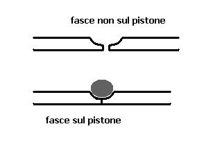

forse intendi questo?
7,67 KB
se vedi la paletta apri a manetta (con la vespetta!!!)
