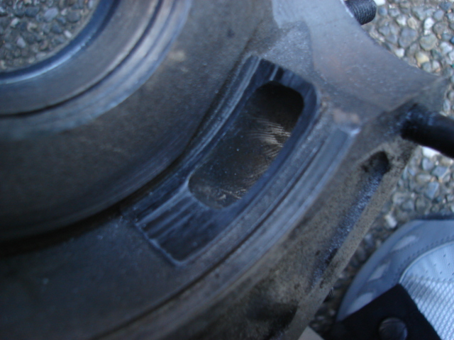

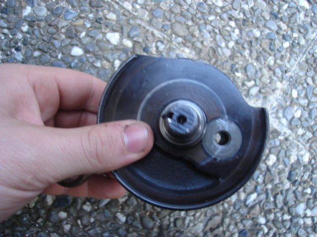

Ciao ragazzi allora guardando attentamente il mio albero motore ho notato ke ? anticipato di parecchio....devo postervi subito una foto...per? purtroppo ho anke notato ke nn so per quale motivo mi ha raschiato superficialmente la valvola al carter e si ? rigato anchema sempre superficialmente l'albero...cosa posso fare?ho pensato di pulirlo con della carta abrasiva finissima per cosi portarlo allo stato originario...ke ne dite?

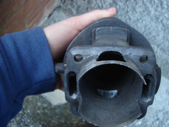

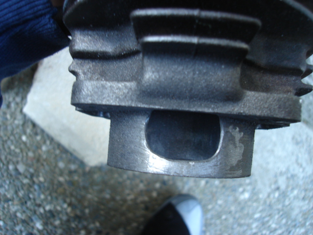

Allora ragazzi finalmente ho riuscito a postare le foto..questo ? il cilindro ke ho appena appena allargato, anche il terzo travaso

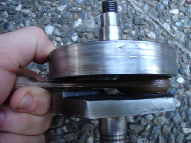

successivamente questo ? l'albero motore ke ho trovato nel mio blocco credo sia anticipato e anche di un bel p?.purtroppo mi ha creato delle scanalature nella valvola..guardate

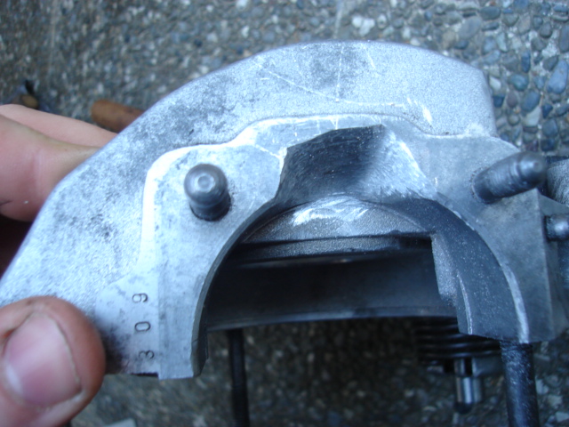

? questo ? l'inizio nel raccordar i travsi ditemi ke fare

la valvola ? messa male(sar? entrato qualche cosa dentro) prendi della carta fine e grattala leggermente...
x aprire il terzo travaso invece scava col dremel nel cilindro la fineste fino in fondo(tagliando a met? il traversino)

fermati un attimo sgommino! QUella camicia ? troppo sottile....finisce che si grippa subito quel cilindro. Poi fai quel che vuoi ma ti avverto.
I travasi vedo che non hai molta pazienza. Devi allargarli con i giusti strumenti e con una certa logica. Li mi pare tu abbia combinato un pasticcio e basta. Sul carter hai allargato troppo....lascia stare se non ne sei capace, a vedere l'inizio, immagino gi? la fine!

la valvola viste le condizioni puoi recuperarla solo con 2 fili di saldatura tig sui solchi e poi una retifica a mano con carta abrasiva, e' messa proprio male a giudicare dalla foto, potrebbe essersi ridotta cosi' per un imperfezione nel taglio della spalla dell'albero per anticiparlo, quindi assicurati che sia ben levigato il taglio, per la saldatura non spaventarti con 5 euro un saldatore bravo te la fa
