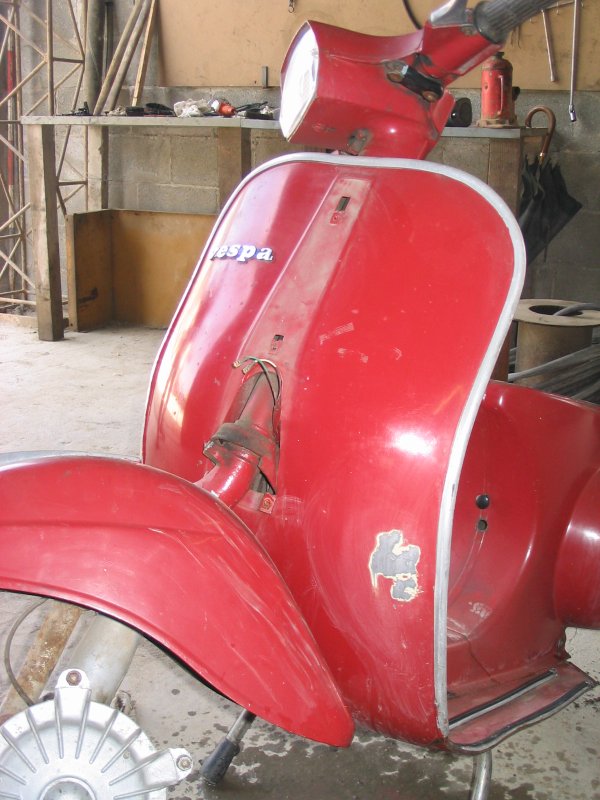

Ho da poco acquistato il 50 special in oggetto.
Il libretto ? datato 1981, tuttavia l'anno di produzione ? 1977 (il numero di telaio, infatti, ? 99XXX).
O la Vespa ? stata venduta nel 1981 oppure ? stato rifatto il libretto.
Ho contattato la Piaggio nella persona del mitico e gentilissimo sig. Lari che mi ha confermato il 1977 come anno di produzione.
Attualmente ? di colore rosso, ma a questo punto non penso sia il suo originale.
Il sig. Lari mi ha detto che nel 1977 i colori per lo special erano: biancospino, verde e chiaro di luna.

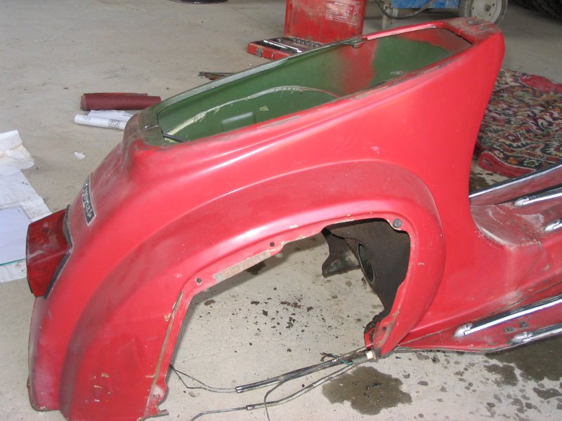

Guardando la foto allegata, all'interno del telaio si intravede del verde. Io pensavo fosse il fondo, in realt? a questo punto penso sia proprio la verniciatura originale.
Voi che ne dite? Di che colore fra i tre previsti per il 1977 la rifareste?
Grazie sin d'ora!!!

| a me sono sempre piaciute biancospino ma gia che lo sai con certezza rifalla del suo colore originale... ma il motore lo hai? |

cmq ? terza serie, la seconda serie va dal 72 al 75 ed ? ancora tre marce come il prima serie......
cosa sono quelle viti sulla pedana? |

Non ho idea di cosa servano quelle due viti sul telaio. L'unica cosa che ho notato ? che sotto quelle due viti manca il triangolo di rinforzo del telaio che invece c'? dell'altra parte. Dato che probabilmente la vespa ha fatto una caduta, magari qualche cane ha traforato la lamiera per riattaccare il triangolo... Boh!

Comunque anche voi concordate sul fatto che il verde che si intravede non ? il fondo bens? il colore originario? |

a me quello all'interno non sembra affatto un colore originale. andrebbe visto meglio. prova a grattare un po' l'interno x vedere se spunta fuori qualcosa |

Prover? a grattare come dici tu e vedo cosa salta fuori. Cmq anche il serbatoio, nella parte "nascosta", ? di colore verde... Il verde spunta anche in alcuni punti sulle pedane.
Se guardi la seconda immagine, abbiamo grattato un po' sullo scudo un punto in cui era sollevata la vernice. Si nota quel giallino... che sar? mai?

dunque il verde in questione era il vallombrosa. a me quello che hai all'interno del telaio non sembra vallombrosa. ma potrei sbagliare
per essere sicuro, vai in colorificio, fatti dare la mazzetta con il vallombrosa e confrontalo direttamente.
quel giallino non vorrei che fosse in realta' biancospino
