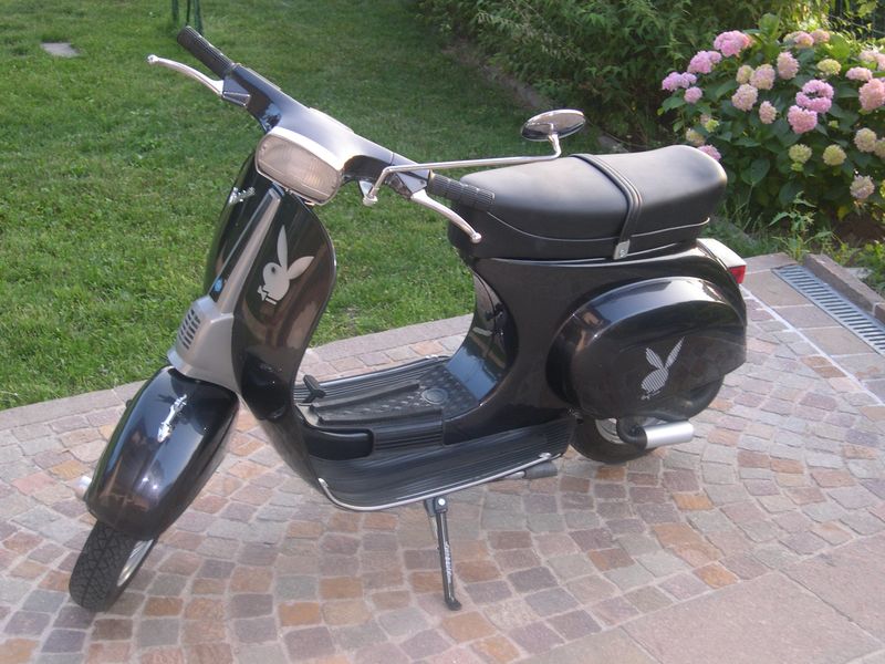

Signore e signori ecco a voi il mio bolide!!
non ? del tutto originale, ma mi da un sacco di soddisfazioni!!!
gradirei un vostro parere..
ciao a tutti!!

Eccola qu?:
motore 136ccm. modifiche del motore. cilindro completo polini - albero motore zirri - campana rapporti con pignone 27 denti diritti pinasco - volano in carbonio pinasco - carburatore 34 dellorto a magnesio con collettore zirri ravvicinato - accelleratore rapido da cross domino - cambio alleggerito con quarta ravvicinata zirri - crocera cambio rinforzata zirri - carter allargati rapportati con cilindro - aspirazione allargata - marmitta zirri con cilindro rovesciato 180? - frizione rinforzata new freen - velocita km.h 140

bella special,xr? a mio parere quegli adesivi andrebbero tolti

Porco cane!!
? una vera bomba! Anche l'estetica molto sobria non ? per niente male!
Immagino che quell'elaborazione ti sia costata un "occhio della testa"!!
dove hai procurato il volano in carbonio?? cosa ne pensi del 135cc zirri?
ps hai notato il crestino del parafango???

il volano in carbonio lo faceva la pinasco,
ti dico solo che ci vado poco in giro per ovvi motivi,ho un blocco alternativo originale in caso di sgamo non si mai,e cmq ? una vespa da 400 metri e non "turistica" nel senso che meno giro e meglio ?!!!
si ho visto il crestino me lo faresti anche a me? ti mando il pezzo originale e me lo fai ok?

Non si vede bene il crestino.....
Che forma ha?
Di che marca ? il laterale?
Che configurazione monti?
