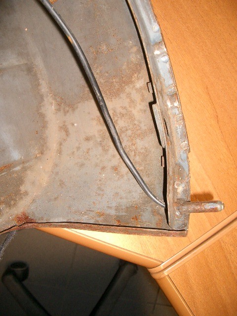

Ciao ragazzi, forse porto la mia vespa in una zincatura per farle fare un bel bagnetto nell'acido cloridrico, vorrei sapere come levare questo filo, che va dal contatto della pancia alla relativa freccia.. non riesco a capire come toglierli. Hola!

E' abbastanza complicato, ti conviene tagliarlo e poi giuntarlo con guaina termirestringente.
Tienio presente comunque che l'acido cloridrico non dovrebbe intaccare le materie plastiche.

ok fatto, grasssie!!
