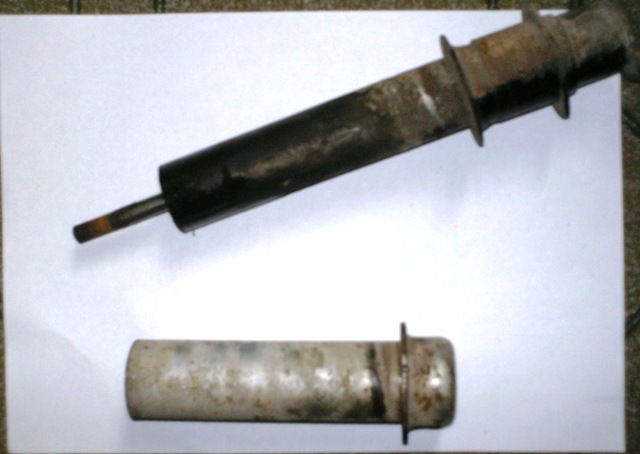

sapete dirmi se questo ? l' ammortizzatore posteriore originale per vespa 50 n del 1964??

ciao, io ho sempre sentito dire che per la vespa 50n dal '63 la '65 ci va l'ammortizzatore a tamponi che ? quasi impossibile trovarlo...
onestamente nn l'ho mai visto e nn so neanche come ? fatto...
potrebbe essere che sia questo ma i tamponi nn li vedo proprio... mica li hai levati???

no non ho levato niente..cmq ho qualche speranza che sia questo, comunque cerco conferme
vesoa
Cittā: sora
306 Messaggi
Inserito il - 29/03/2007 : 23:03:25  Mostra Profilo Invia a n/a un Messaggio Privato
probabilmente i tamoni sono all' interno del tubo...forse

quello mio originale per vespa 50n del '68 ? molto simile ma nn uguale cambia nella parte sopra dove va messo nel blocco.
hai controllato se ? presente lo stemma piaggio a P???

in che zona dell' ammo si trova ?

nella zona sopra il foro dove va messo la vite che lo collega al blocco!
controlla prima a destra e poi a sinistra...
se c'? deve essere l

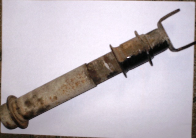

da queste parti?

si proprio l

boh..non lo trovo ..non ? possibile che sia in qualche altro posto ?

allora possiamo darci la mano... io sono nelle tue stesse condizioni!
ho l'ammortizzatore che dovrebbe essere l'originale, nn ne sono sicuro in quanto nn ? presente lo stemma piaggio, tutti dicono che si trova l? ed io nn ha trovato un bel niente!
secondo me se lo saranno scordato lo stemma!

probabile..io non riesco proprio a trovarlo

CALMA....
quello ? il posteriore e quindi non ha tamponi in gomma, solo l'anteriore li ha il post ? come ogni vespa a molla idraulico...
In futuro invier? FOTO e chiarimenti per i varii modelli, difatti proprio ieri ho veduto in una Concessionaria un ragazzo che a caro prezzo stava comprando un ammortizzatore schifoso per la sua vespetta!!!
Calma dunque e datemi tempo...vado in campagna e per la met? di aprile vi mando foto e spiegazioni dei modelli di ammortizzatore al posteriore, l'aspetto generale che deve avere il suo colore e come taroccare un ammo nuovo a vecchio originale....ci vuole tempo per? ragazzi che li tengo in campagna e qui piove di brutto in queste settimane, ho bisogno di sole, ho bisogno di spazio, ho bisogno di tempo, ho bisogno....
di VESPA!

Per? un indizio ve lo d?....gli ammo pi? vecchi non hanno stampigliature...s? avete inteso bene!

grazie poeta allora quello ? proprio originale... nn c'? segno di niente!
appena posso gli faccio la foto e mi confermi se ? quello orinale!!!
grazie sempre per i tuoi preziosi consigli!
