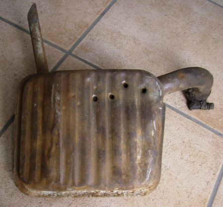

Sto restaurando una VNB3 e la marmitta ? in queste pessime condizioni...
 78,85 KB
 55,61 KB
Secondo voi ? recuperabile con dei punti di saldatura oppure ? compromessa in modo definitivo e mi conviene comprarne una nuova ? Ho provato a soffiarci dentro aria compressa e la maggior parte dell'aria esce dall'enorme buco che c'? sul lato... che posso fare?

| quando si buca vuol dire che ? piena, cos? fa solo rumore e rimane piena negli altri punti, comprala nuova |

| FOssero buchetti li avrei saldati a filo, ma cos? ridotta... meglio nuova. |

Grazie mille per i chiarimenti, adesso ho capito il perch? di tutti quei fori su questa povera marmitta e il fatto che pesa tantissimo. Perci? non riesco a svuotarla neppure mettendola a bruciare o usando la soda ... |

| no non ridaldarla che se ? veramente piena ti fa una fiammata in faccia e prende fuoco |

Grazie per avermelo detto, altrimenti ora sarei tutto sbruciacchiato... Visto che devo buttarla, allora la apro, cos? mi rendo conto di come ? fatta dentro . |

fai un barbeque e con la carbonella rovente gliela tieni li un 4 orette e vedrai che si svuota... fumera giusto un po' ma poi e' vuota...consiglio di fare le bistecche prima perch? dopo il fuoco con residui ? cancerogeno ....sul serio.. oppure 100euri circa e passa la paura.. |

| La prima volta che faccio un fuocherello la lascio cuocere per un po' e poi vedremo cosa esce... se riesco a risparmiare 100 euro tanto meglio... altrimenti prima di buttarla la apro! |

| si,ma anke x m? ? meglio nuova.... |

Aprila, puliscila all'interno, chiudi tutti quei buchi e risaldala. Poi se vuoi fare un lavoro perfetto, la pulisci per bene anche all'esterno e gli dai una bella mano grassa di vernice nera alte temperature... ritorner? nuova. Con una 20ina di euro e un po di olio di gomito te la dovresti cavare. |

io opterei per ripristinarla... risparmi 100?, fai esperienza e rimani pi? soddisfatto!!!

| Pensavo anch'io di pulirla per bene, eventualmente aprirla se non riesco ad eliminare tutte le incrostazioni dopo una bella bruciata, e rimetterla a nuovo. Eventualmente se vedo che ? irrecuperabile ne prendo una nuova, nel frattempo faccio esperienza! |
