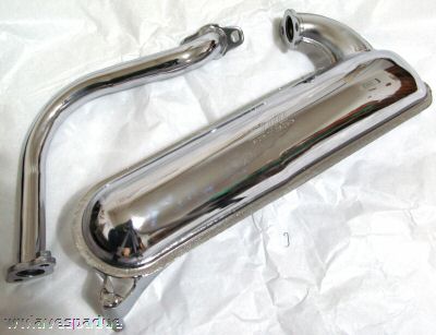

vi piace il mio nuovo scarico da montare su una 50n?Mi deve ancora arrivare...
23,32 KB
visto che ha l'attacco al cilindro tipo et3 credete che ci voglia un adattatore o va bene lo stesso?

di solito le siluro tipo et3 sono adattabili ai 50 ma ne esistono due tipi... uno va a posto subito l'altro no...s semmai usa la mitica pasta per marmitte di cui parl<a sempre vespa90...

mi sembra una normalissima siluro..........

si ? una normale siluro, per? mi piace molto!

le normali siluro sono nere non cromate per questo fa tutto questo scalpore... cmq la si trova normalmente inm commercio... della tecnigas e anche di un'altra marca mi sembra...

si dovrebbe essere la sito fatta cromare.....prendi quella per 50-90 non per primavera....altrimenti ti sentiamo bestemmiare fin qui durante il montaggio

eventualmente prender? un collettore di scarico per 50 anche se non cromato,tanto non si vede!

va bene anche quello per? devi tirare gi? il motore e levare il collettore a gomito
perch? non pu? farlo senza tirare gi? il motore??

gi? nel senso lasciarlo attaccato al perno ma staccare carburatore e ammortizzatore...lo dico perch? lavori pi? comodo..

La SITO ? meglio della TECNIGAS che in realt? ha una cromatura un poco leggera!!!
Quanto e dove?

99 neuri su ebay....
puoi fare tutto semplicemente togliendo ruota dietro e alzando leggermente la cuffia...devi ribaltare e rialzare 2 o 3 volte la vespa, nient'altro se non un getto 3-4 punti pi? grosso
