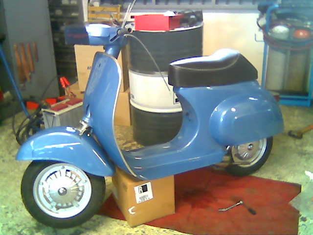

Oggi ho iniziato il rimontaggio..
Ecco tre ore di lavoro a cosa hanno portato..
32,2 KB
Che ve ne pare? Inizia a prendere forma la piccola.

Inserito il - 01/04/2007 : 17:04:28  Mostra Profilo Invia a n/a un Messaggio Privato
complimenti mark vedo che le tre ore di lavoro hanno portato i loro frutti e sono servite a farla rinascere
la forza d'animo!!
poderosa

Inserito il - 01/04/2007 : 17:08:43  Mostra Profilo Invia a poderosa un Messaggio Privato
si ma il crestino sul parafango ti conviene montarlo prima cosi come il gancio della sella

Accipicchia il crestino! mi son scordato...
Ma mi manca ancora un tot di lavoro...
Il gancio sella era di serie? mi fa un po schifo metterlo..

Inserito il - 01/04/2007 : 17:43:46  Mostra Profilo Invia a poderosa un Messaggio Privato
si sulla special c'era...il crestino dovresti riuscire lo stesso...

Inserito il - 01/04/2007 : 17:45:46  Mostra Profilo Invia a poderosa un Messaggio Privato
e le liste pedana??????? sono la prima cosa da mettere insieme alle scritte.. quella davnti ce la fai lo stesso ma quella dietro, con il motore gi? su non so se riesci...

Inserito il - 01/04/2007 : 17:49:45  Mostra Profilo Invia a poderosa un Messaggio Privato
vai al punto 24 del sito... "rimontaggio 50 90 125 primavera".... ? una guida al rimontaggio che puo tornarti utile..

Si ma le strisce son talmente noiose che ho aspettato...
Pian piano le metto...con quegli odiosi ribattini..

Inserito il - 01/04/2007 : 19:27:06  Mostra Profilo Invia a poderosa un Messaggio Privato
si ma ti conviene farle con il telaio nudo perch? se hai libert? di girarlo come vuoi diventa piu facile...
