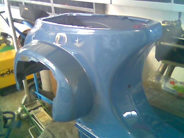

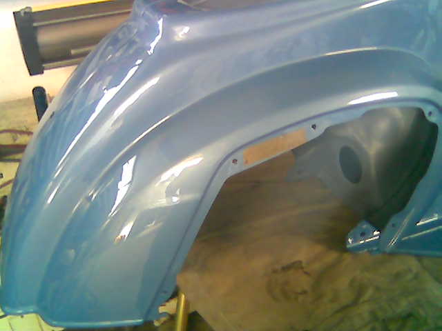

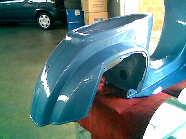

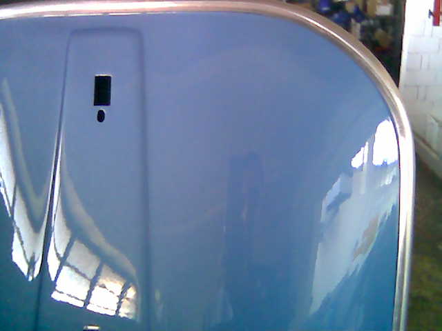

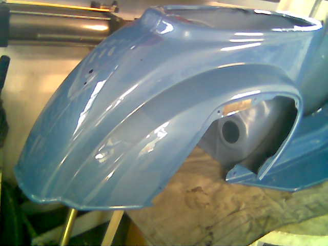

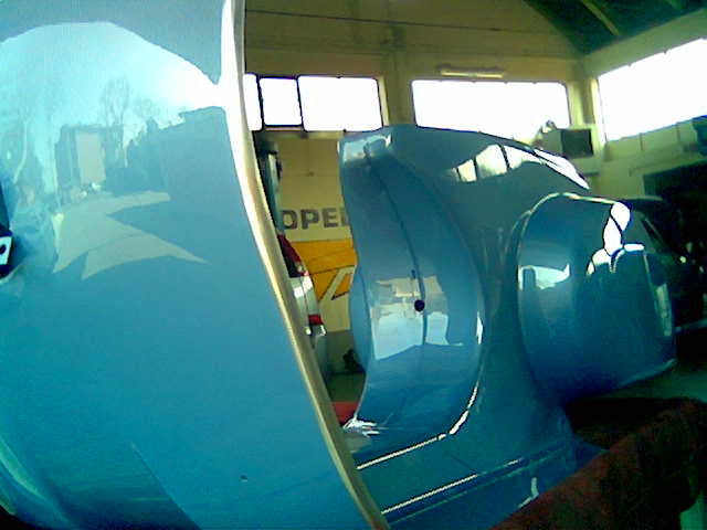

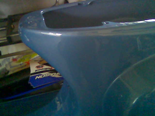

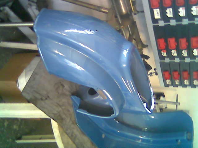

Ecco le foto ragazzi!! Poeta,Ratman! Voi veterani e tutti quanti possano darmi la conferma della giusta tonalita':ecco le foto!!
Premetto che sembra molto lucida ma nn lo e' dal vero,e' solo la luce del neon che la fa brillare piu del dovuto..
Incrocio le dita prima del verdetto...

Cittā: roma
Inserito il - 15/03/2007 : 20:51:04  Mostra Profilo  Visita l'Homepage di poeta  Clicca per vedere l'indirizzo MSN di poeta Invia a poeta un Messaggio Privato
la targetta numeri andava grigio scuro poi nastro!!!!
i buchi della scritta anteriore dove sono?
Con quella luce non si capisce, le prime due foto NON sembra lui, la terza e la quarta invece sembra LUI!!!
Al SOLE!
AL SOLE!
Subito sole per quel colore...
E' un colore bastardo....
Servono foto migliori alla luce naturale, in leggera ombra ovvero prive di riflessi, cavolo non si capisce!!!
Ma sembra lui... forse con una mano di lucido di troppo...
l dubbio rimane....

Poeta!!!!!!!
Proprio te aspettavo!!!
Cavolo domani subito foto all'esterno!
I fori della targhetta ci sono,giuro,nn so come mai nn si vedano..
Si peccato x il num telaio,mi son scordato di dirlo al carrozziere,ma posso correggerlo eventualmente.
Non e' cosi lucida dal vivo,davvero.
Terza e quarta foto sono le piu fedeli alla realta' Poeta,solo che basta spostarsi appena che quelle sfumature violette,lo fanno sembrare diverso..
Comunque e' stata verniciata con un aerografo di precisione,con un getto a ventaglio strettissimo con regolatore di pressione a 1 bar.
Tre mani di fondo e tre di colore,sempre leggerissime. Ho le varie formule,interessano?
Pensa se fosse lui Poeta...nn ci credo...

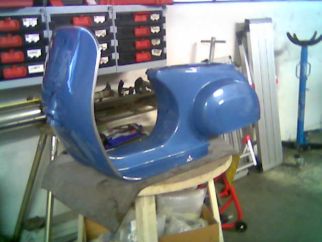

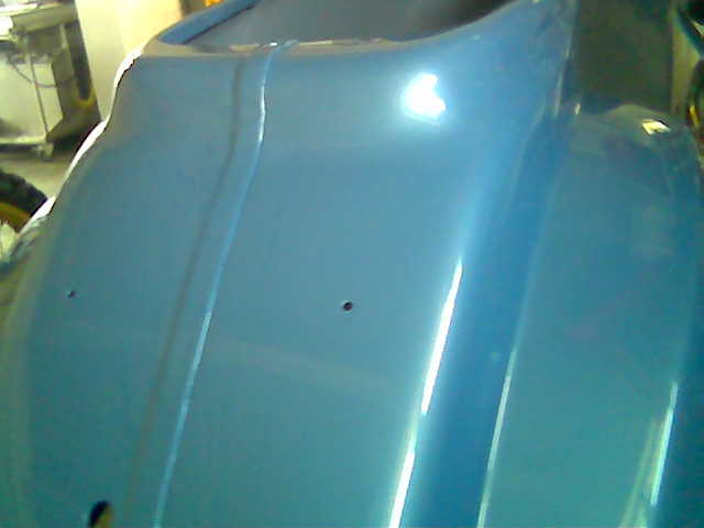

Altre foto: la vernice e' nitro,so che nn e' la sua..ma ho preferito quella per diversi motivi..
Quella brillantezza e' strana perche' a volte,in base alla luce,e' eccessiva,ma vista all'ombra in certe angolazioni,la vespa sembra dannatamente in tinta pastello.. Colore misterioso..

Inserito il - 17/03/2007 : 14:05:07  Mostra Profilo Invia a cicciokapano un Messaggio Privato
Guardando i riflessi e le varie tonalit? che il colore assume al variare della luce, mi sembra che sulla tinta sia stata data della lacca.
Sei sicuro che la lacca ? trasparente al 100%? Non ? che ? stata data una lacca leggermente perlata?
A me quell'effetto ricorda tantissimo le fiat bravo, color "azzurro sassi" o anche le alfa 156 dello stesso colore, che appunto cambiavano di colore in base alla diversa esposizione alla luce.
