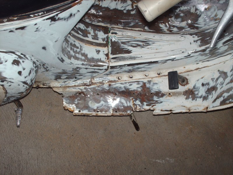

ecco le mie pedane un disastro... ho sentito tre carrozzieri della zona ma non fanno riparazioni alle pedane, voi conoscete qualcuno della prov di cremona lodi bergamo milano? o consigli al peggio se devo farmelo da solo? grazie a tutti.

io fossi in te le cambierei in blocco, dunque basta trovare un fabbro

cavolo! Alla prossima pedana ci vogliono foto e FAQ!
Promesso...
visita vecchi topic di tal Signor TEORIP....c'? qualcosa che torna utile, con funzione "cerca"...poi nel forum....

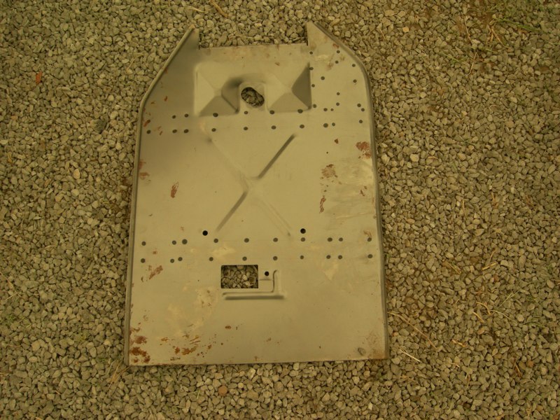

questa l'ho trovata su web. pu? andare bene? o no? dicono sia x vespa 50

no, ? diversa...su uno dei cataloghi scaricabili dal sito ho visto che le pedane le vendono nuove (peccato che sia un catalogo tedesco ) comunque penso che si trovino anche in italia, patria della mitica vespa....
purtroppo non so darti maggiori informazioni

io al posto tuo le ricostruirei... vedi se riesci a trovare da uno sfascia carrozze una vespa uguale alla tua, magari in buone condizioni, gli levi quel pezzo e gli e lo fai saldare a cannello (mai con elettrodo) oppure cerchi della lamiera dello stesso spessore la modelli e gli e la saldi!!!
anzi nn sono messe tanto male!!!
BUONA FORTUNA!

grazie ragazzi ma non so proprio come andarci fuori con queste pedane. prover? da qualche sfascia carrozze ma la vedo dura... quali modelli di vespa possono andare bene? la 50 l o r o anche l' et3 dato che la mia ? una 50 n allungata?

Ci vuole solo quella di dx la tagli e la risaldi di recupero da un "qualsiasi telaio tipo small".

Inserito il - 13/03/2007 : 09:51:33  Mostra Profilo Invia a n/a un Messaggio Privato
Per bomba82
non hai mai visto allora le pedane modello Poeta
le tue in confronto sono nuove o quasi....un po di pazienza una ricerca qu? e l? in sfasci e un poco di buona volont? e vedrai ...sopratutto senti i grandi consigli di poeta... poi sabbiare le parti ti render? il lavoro pi? pulito e pi? semplice ...

eppure sarei curioso di vedere un restauro di POETA al limite dell'impossibile!!!
Cittā: roma
Inserito il - 14/03/2007 : 12:25:35  Mostra Profilo  Visita l'Homepage di poeta  Clicca per vedere l'indirizzo MSN di poeta Invia a poeta un Messaggio Privato
Si far?...si far?...a presto un paio di foto del telaio Sprint v pi? marcio del mondo....poi a seguire...lo stesso sabbiato con lamiere nuove, lo faccio a maggio, per Giugno dovrei pubblicare le foto, con l'occasione faccio una FAQ....
