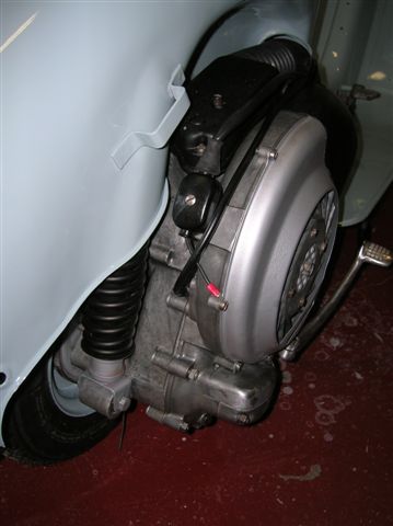

Scusa Francy88 come sarebbe che hai sabbiato il motore?
Penso che non sia una cosa da fare...
Il mio dopo almeno 30 anni di sporcizia e fango sono bastate un paio di passate di idropulitrice ed ? tornato nuovo

? il solito discorso... vai sulla discussione"come pulire il motore" li qualcuno aveva detto di averlo sabbiato ma (mi sembra poeta) aveva risposto che i carter, se sabbiati, perdono lo strato prottettivo e si opacizzano dopo poco o si deteriorano...
