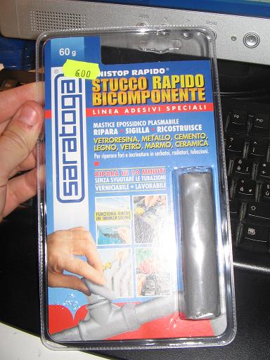

Inserito il - 28/02/2007 : 18:07:49  Mostra Profilo Invia a n/a un Messaggio Privato
53,08 KB
foto presa da internet, comunque il mio era uguale e va bene, ascoltami!

Lo stucco della foto non mi convice per niente. l'avevo usato sulla carrozzeria (parti in plastica della HP), ma non mi fiderei mai di metterlo nel motore ;)
