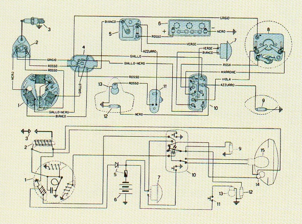

ho un piccolo problema.mettendo in moto la vespa mi sono reso conto che l'impianto elettricon non funziona correttamente:le luci anteriori funzionano ma hanno una luce non forte mentre il faro posteriore ha una luce molto bassa.se freno la ruota posteriore con il pedalino sulla pedana la luce anterione di posizione si abbassa quasi a spegnersi e la luce posteriore si accende.Problemi di massa?

credo comunque che siano i soliti problemi di masse ossidate

Ha sicuramente collegato male qualche filo.
Questo ? lo schema elettrico della tua vespa, verifica tutti i collegamenti:
