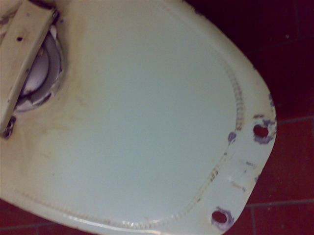

Mentre scendevo in garage ho avuto l'illuminazione.......
34,78 KB
L'ultima cosa portata dal sabbiatore ? stato il serbatoio 2 giorni fa', forse ha ancora un residuo di colore.......corro, e' ancora da fare, fantastico!!!
insieme al carrozziere lucidiamo parte del sebatoio e come per incanto torna a risplendere una piccola parte di colore originale........troppo bello, con quel campione forse riusciamo a rifare il colore originale!!!!!

Poeta tu che ci indichi la via, e' possibile che il verniciatore possa arrivare al colore del campione utilizzando la vernice in suo possesso (1,5 kg 305 max meyer)??
Lui a detto di riuscirci io ho qualche perplessita'.......!
Cittā: roma
Inserito il - 16/02/2007 : 09:43:33  Mostra Profilo  Visita l'Homepage di poeta  Clicca per vedere l'indirizzo MSN di poeta Invia a poeta un Messaggio Privato
CERTO!
Difatti il 305 ? solo pi? scuro del 303 che a sua volta ? solo pi? scuro del 301, a dosi massicce di bianco aggiunto arrivi alla tonalit? giusta a CAMPIONE!
Cos? si f? per fare un colore identico all'originale altro che CODICI MAX MEYER!
Son buoni in genere, ma se qualcosa non ci quadra, 370 gr di bianco e un pizzico di viole in quel 5/2 del 1980 fan miracoli!
La differenza tra una vespa con trasparente lucido e una nitro bilux, ? ABISSALE!
La differenza tra una vespa in codice MAX MEYER e una in tinta originale clonata, ? OCEANICA!
Nulla ? mai meglio dell'originale!

Cari amici miei e' ufficiale quella mente grandiosa ha avuto ragione ancora una volta.......il suo nome ? POETA l'indomabile!!!!!!
il colore giusto e' assolutamente il 301
Grazie grazie e ancora grazie
