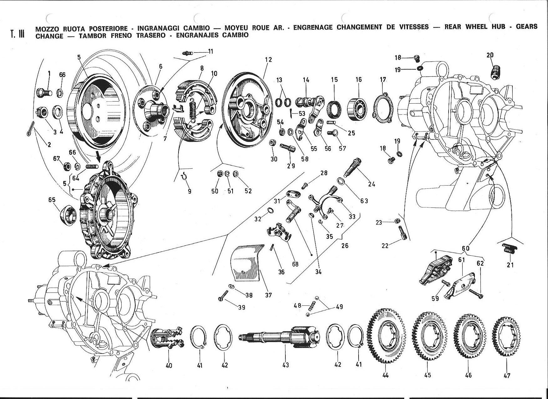

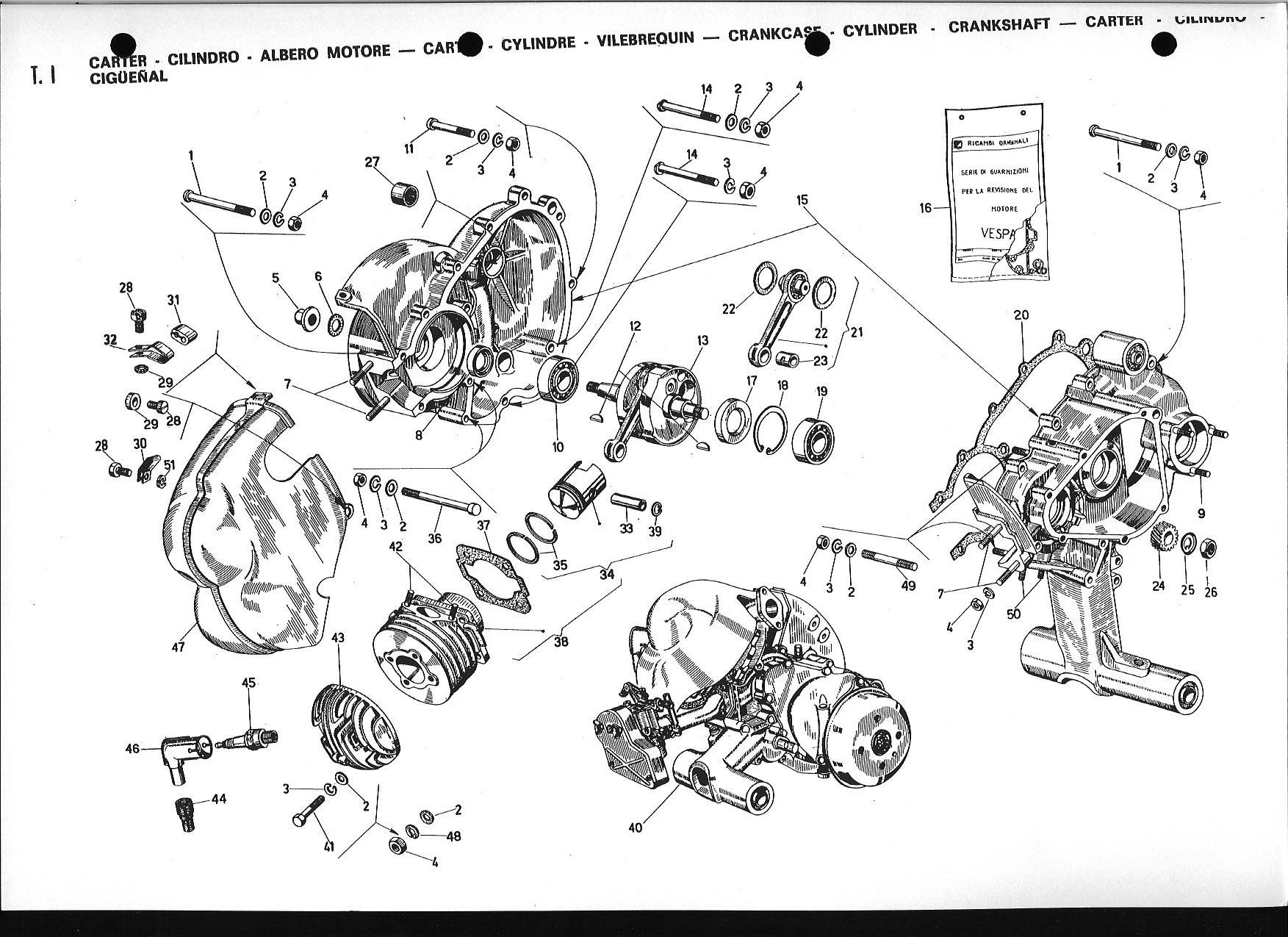

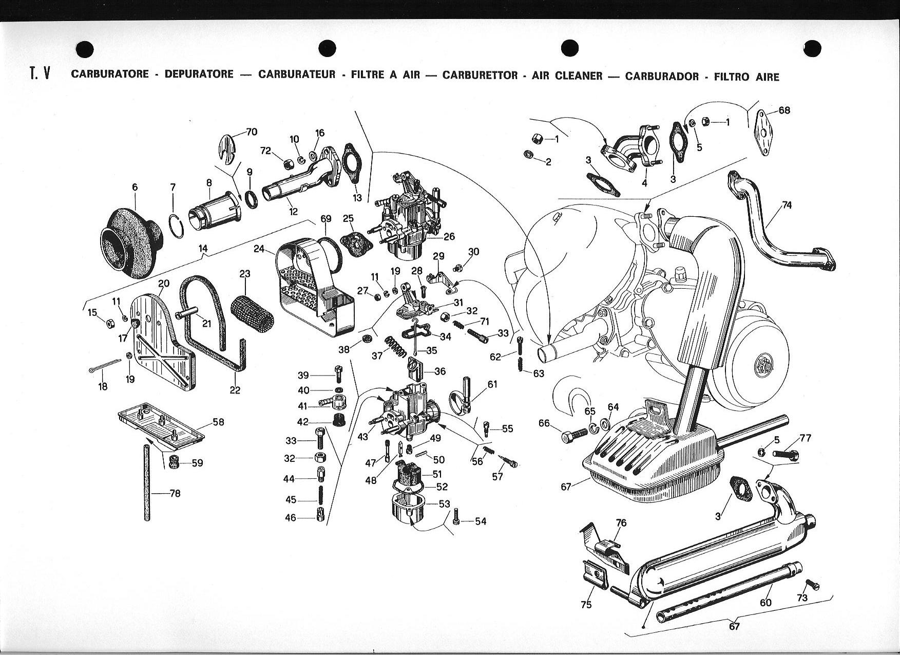

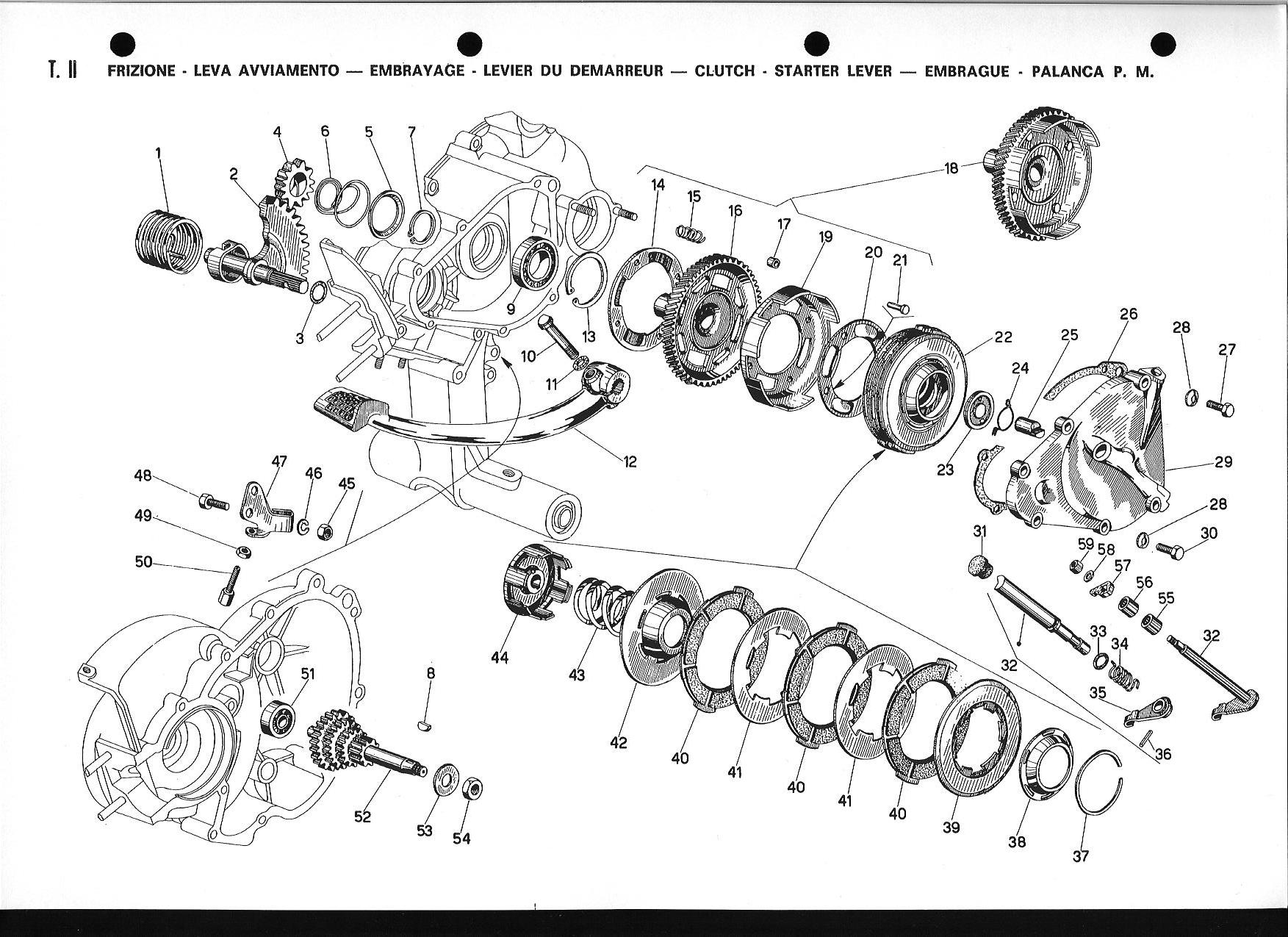

ciao, se ti possono servire.. scusate le dimensioni, ma non so metterli in altro modo..
359,4 KB
354,56 KB
479,76 KB
317,46 KB
