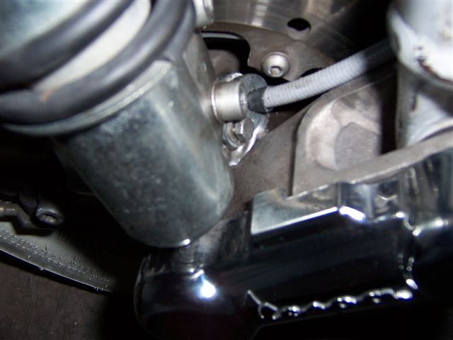

riprendo questa discussione (dopo tantissimo tempo durante il quale il mio username è stato disattivato) perchè ho messo a posto il conta km del mio PX, ho però un problema, dopo aver sostituito il "tortiglione" di plastica nel rinvio d'angolo nel rimontare il tutto ho questo problema
dalle foto si vede che la piastrina di metallo che va fissata con il bullone per tenere il tutto a posto rimane leggermente sollevata perchè il fermo in gomma fa troppo spessore, ho sbagliato qualcosa? ho paura di rovinare il bullone strongendo troppo

Mah..secondo me hai sbagliato gommino...nel mio non fuoriesce niente dalla piastrina di fissaggio e non esce neanche se lo tiri!
Inserito il - 18/05/2010 : 13:33:41  Mostra Profilo Invia a 150 un Messaggio Privato
mettici un anello di gomma sotto il piastrino,così nel stringere fa da blocco alla guaina .

Io direi di togliere completamente quel gommino...
almeno, in quel posto, nella mia Special non c'è niente ! Quindi direi che andrebbe tolto
