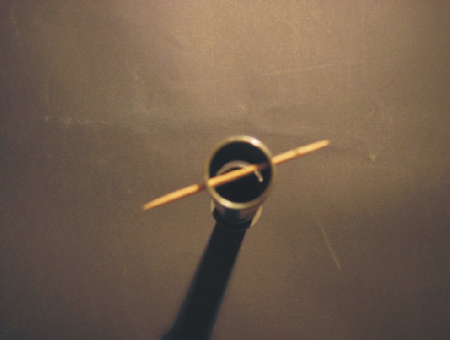

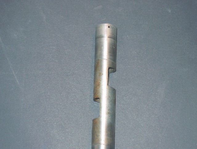

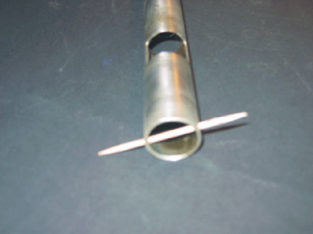

Ciao a tutti!Questo ? il tubo del gas che sono riuscito a trovare ,credo che sia quello di una 50 special tre marce prima serie come la mia , ma non ne sono sicuro a causa della posizione dei fori per le conchiglie che cambia da 3 o 4 marce e da prima e seconda serie. Qualcuno sa dirmi se questi vanno bene per a mia special V5A2T 79...? ho inserito uno stuzzica denti per far capire l'inclinazione dei fori,AIUTATEMI!

Albe79 |
Prov.: Perugia
Cittā: Perugia
41 Messaggi |
Inserito il - 24/01/2007 : 17:58:35
| Adesso ho trovato un tubo 3 marce, ho abbandonato l'idea di modificare quello a 4 ma quali sono le differenze tra un tubo 3 marce prima serie dal 1969 al 1975 con quello a 3 marce dal 1976 al 1982? |
Albe79 |
Cittā: roma
Inserito il - 26/01/2007 : 10:25:18
| Una sola...dal 78 al 1982 ha la base di arrivo dei cavi marce e gas in teflon bianco, le battute son differenti, e quindi i fori delle chioccie son spostati sui tubi di un poco, il gas forse ? uguale, ma il selettore marce no, per? puoi ovviare facendo il foro passante nuovo spostato se ti capita che il selettore lo ha spostato e quindi ripristinare l'inclinazione giusta! |

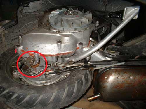

salve vorrei gentilmente qual'e' la posizione del selettore delle marce sul carter? se gentilmente potreste dirmi dove trovare delle foto del motore vespa 50 r,soprattutto zona posteriore. ma il selettore,ha un coperchio o protezione? grazie |

Inserito il - 25/10/2010 : 22:40:22
in questa foto che ho preso su google si vede bene, č di un pk direi ma la posizione č quella
 32,22 KB
dovrebbe esserci un coperchio con una vite a taglio filettata solo in fondo e una rondella grover. |
