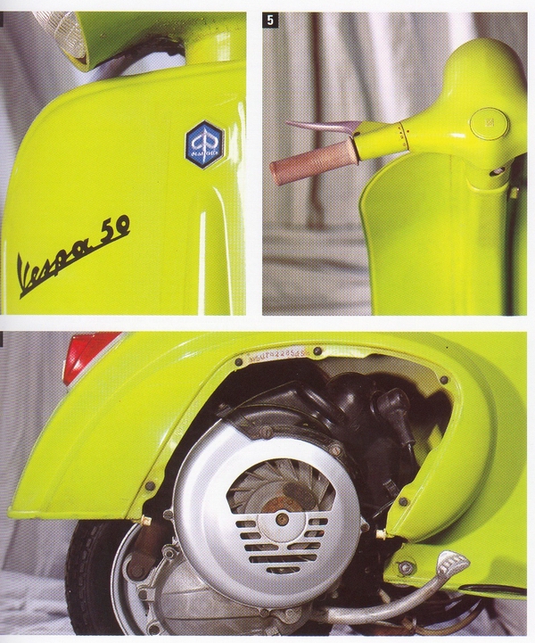

ciao a tutti, nn riesco a trovare nessuna immagine di vespa 50L con il colore verde mela!! riuscireste a farmene vedere qualcuna! devo restaurare la mia vespa 50L e vorrei vederla del colore al quale devo riportarla!grazie!

...nn riesco a trovare nessuna immagine di vespa 50L con il colore verde mela...vorrei vederla del colore al quale devo riportarla...
Ti allego delle immagini, spero ti siano sufficienti:

va comunque detto che il colore che si vede in foto non sar? sicuramente identico a quello che verr? realmente, causa luce della foto, ecc.......
diciamo che ti pu? dare un'idea di come potrebbe venire

GUARDANDO NELLO SPAZIO SOTTO AL SERBATOIO PER?, HO VISTO UN COLORE UN PO DIVERSO DA QUESTO VERDE MELA...? TIPO UN AZZURRO VERDE..MOLTO STRANO..IO PENSAVO CHE FOSSE IL VERDE MELA...MA A QUESTO PUNTO PENSO CHE NN SIA QUELLO...PER? TRA LA LISTA DEI COLORI X LA VESPA 50 l:
Azzurro metallizzato dal V5AA1T 500,001 al V5A1T 540,000 MaxMeyer 1,268,7114
Azzurro metallizzato chiaro dal V5A1T 540,001 MaxMeyer 1,268,0110
Giallo Dal V5A1T 500,001 MaxMeyer 1,298,2916
Avorio New York dal V5A1T 540,001 MaxMeyer 1,268,3901
Giallo Positano dal 540,001 MaxMeyer 1,298,2902
Verde Mela dal V5a1T 540,000 MaxMeyer 1,298,6302
Rosa Schoching dal V5A1T 500,001 al V5A1T 540,000 MaxMeyer 1,298,5801
...........NN SAPREI QUALE TRA QUESTI POSSA ESSERE!...IL NUM DI TELAIO INIZIA COL 6165XX E LA VESPA ? DEL MAGGIO '69...

Potrebbe essere un azzurro metallizzato o un azzurro metallizzato chiaro o, magari, ? stata gi? riverniciata di un colore non originale.
Un piccolo suggerimento:
Non ingripparti con l'idea di riverniciare la vespa con lo stesso colore con cui ? nata, scegli semplicemente il colore che pi? ti garba, tra quelli originali per il tuo modello, e falla di quel colore.

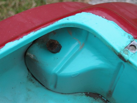

la cosa strana della mia vespa 50 ? che dal numero di telaio risulta una 50 L...ma a sentire l ex proprietario questa nn aveva il bordo dello scudo in alluminio e neanche la ghiera cromata del faro...secondo lui quando l ha comprata gliel hanno venduta x 50 R...nonostante questo ha i cerchi chiusi da 9'...e il colore che ho trovato sotto l attuale rosso scuro ? un verde misto azzurro..un colore assurdo...
50L
Città: bibione
42 Messaggi
Inserito il - 22/01/2007 : 14:38:20  Mostra Profilo Invia a n/a un Messaggio Privato
sembra molto questo colore...

Inserito il - 22/01/2007 : 18:54:39  Mostra Profilo  Visita l'Homepage di poeta  Clicca per vedere l'indirizzo MSN di poeta Invia a poeta un Messaggio Privato
E' una 50L verde paraggi, l'ho detto che i colori dei siti e del castomer care piaggio son sballati!
Certo sono un riferimento ed un punto di inizio, ma poi saltano fuori le 50N del 69 giallo cromo, le 50R del 70 grigio polaris e le 50L verde paraggi! Come la mettiamo?
La mettiamo che ? originale quello che ? originale, in questo caso il verde paraggi, su una 50L, ora me lo appunto sul mio taccuino.

Sinceramente non ho mai visto una Vespa 50 L con quel colore... a me per? sembra pi? una tonalit? di azzurro piuttosto che di verde.
