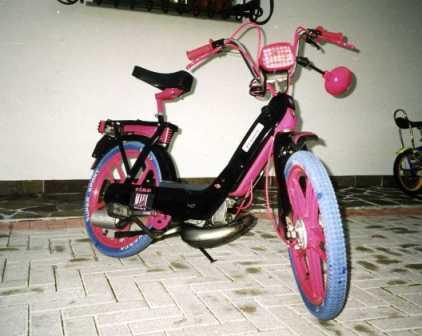

Io ti consiglio il Ciao... è il più pratico, e poi è bellissimo!
Adesso stò rifacendo un PX rosa shocking metallizzato per mia moglie per quest'estate... e avrà l'onore di montare il mio vecchio blocco con doppia alimentazione. 13/13 sul collettore originale + 19 su collettore lammellare laterale controllati da un doppio comando(manopola tradizionale + comando a levetta)...
Questo in foto era la vecchia gloria dei miei anni '90...
