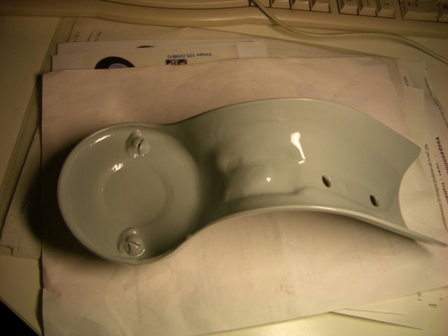

Ciao a tutti, sto restaurando una vnb1 125 del 1960. Ho affidato la verniciatura al mio carrozziere di fiducia fornendogli il codice di vernice Max Meyer 1.298.8840 GRIGIO CELESTE CHIARO. Diversamente dalle foto pubblicate su VESPA TECNICA e da altre trovate su vari siti, la verniciatura (no nitro) non ? venuta di quel colore "azzurrino cielo" ma di uno strano grigio/verdino.
Ho interpellato anche il rivenditore di zona Max Meyer, lo stesso fornitore del mio carrozziere, che conferma che il codice suddetto (ma ? quello che tutti i siti "VESPA" riportano per questo modello) corrisponde al colore ottenuto e mi ha anche dato la composizione che riporto:
TC (colore) 10 quantit? 985
" 50 " 1048
" 71 " 1110
" 30 " 1192.
Ho bisogno di un parere.
Vedi foto, grazie.

... Diversamente dalle foto pubblicate su VESPA TECNICA e da altre trovate su vari siti, la verniciatura (no nitro) non ? venuta di quel colore "azzurrino cielo" ma di uno strano grigio/verdino....
La foto da te pubblicata non ? chiara ovvero ? poco luminosa e pertanto non rende bene il colore, tuttavia ti allego una tessera del colore corrispondente al codice vernice per la tua vespa, in modo tale da poter fare un riscontro:

L'immagine ritratta su Vespa Tecnica, a parere mio, ? troppo azzurro e troppo chiara quindi non ? da prendere come campione di riferimento.

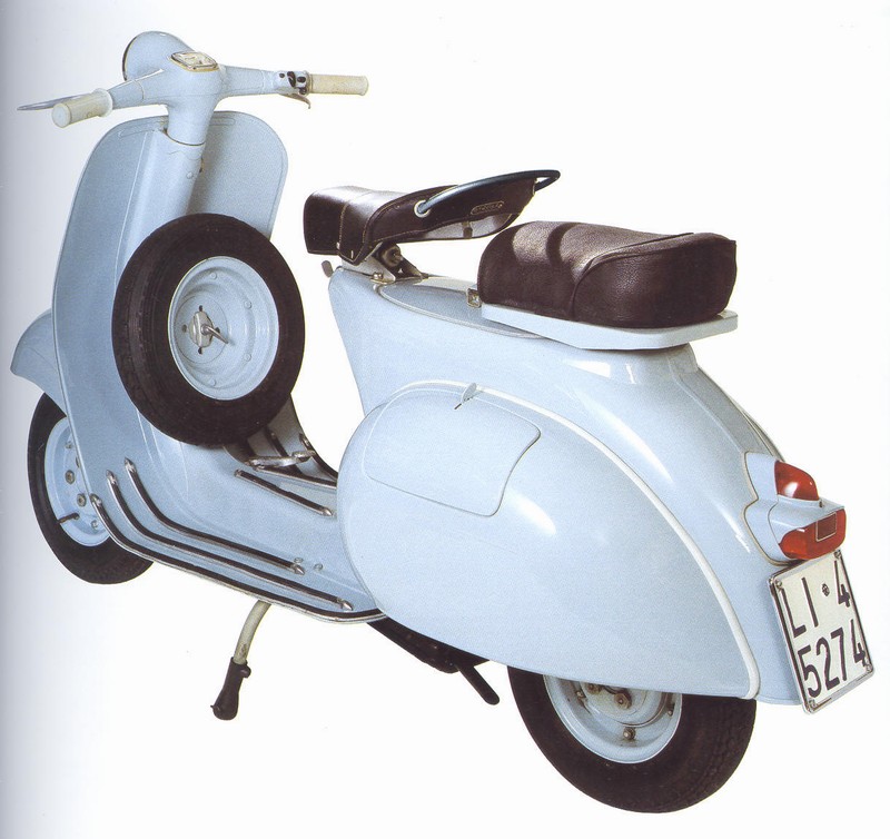

Ho appena restaurato una VNB2-t del 1961 (la prima che restauro) e il colorificio che mi ha fornito il colore ha come codice il nr.840.
Anch'io non sono molto convinto delle foto che ci sono su Vespatecnica difatti il colore che ho usato io sembra piu' tendente al grigio...Comunque l'ho reimmatricolata (era radiata d'ufficio) con iscrizione al F.M.I. e mi hanno dato anche la targa oro.

Inserito il - 27/01/2007 : 18:22:50  Mostra Profilo  Clicca per vedere l'indirizzo MSN di vespista65 Invia a vespista65 un Messaggio Privato
Eccola!!
43,78?KB
vespista65
Vespista65
Città: Udine
320 Messaggi
Inserito il - 27/01/2007 : 18:35:57  Mostra Profilo  Clicca per vedere l'indirizzo MSN di vespista65 Invia a vespista65 un Messaggio Privato
Cos? si presentava quando l'ho acquistata......
50 Special
Vespa special
Città: Lucca
724 Messaggi
Inserito il - 27/01/2007 : 18:46:21  Mostra Profilo  Visita l'Homepage di 50 Special  Clicca per vedere l'indirizzo MSN di 50 Special Invia a 50 Special un Messaggio Privato
wow ? favolosa...complimenti vespa 65!!!!? figa abbestia!!speriamo che anche la mia 50 special torni a luccicare di rosso....
ancora OTTIMA VESPA vespa65!!
Vespaforever!!
PARTE...PARTE SIIII CE LA FA A PARTIREEEE!!! CHE BELLOOOOOOO!!
La mia vecchia vespozza...
Inserito il - 30/01/2007 : 10:33:43  Mostra Profilo  Visita l'Homepage di poeta  Clicca per vedere l'indirizzo MSN di poeta Invia a poeta un Messaggio Privato
e' identico a veder bene a quello su Vespatecnica, cambia solo la luce, se lo metti sotto 1200 watt vedi ti diventa uguale, bella la tua VNB1, bella davvero!

Inserito il - 30/01/2007 : 17:27:33  Mostra Profilo  Clicca per vedere l'indirizzo MSN di vespista65 Invia a vespista65 un Messaggio Privato
Concordo con te, probabilmente con la stessa luce sulla mia Vespa il risultato sarebbe identico!
