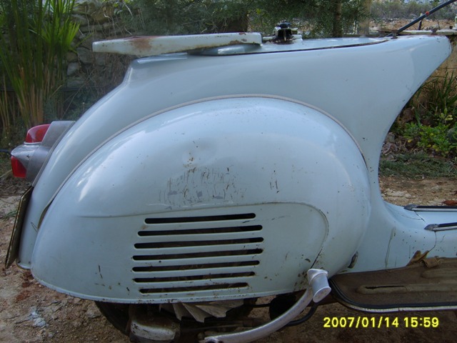

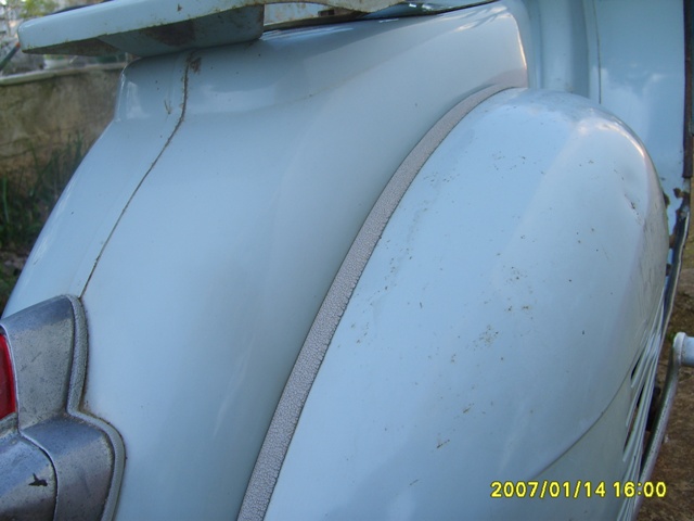

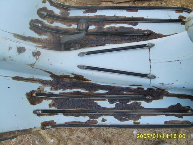

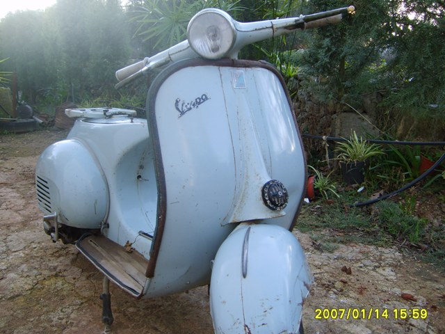

Ciao ragazzi,
dopo aver fatto un po di "pratica" con il restauro di alcuni accessori, ? venuto il tempo di passare alla scocca. E' qui sono arrivati i dubbi!!!
Come si vede dalle foto, pur avendo 46 anni di vita, non ? poi messa cos? male, soprattutto in alcuni punti. La vernice ? tutta originale (mai passata da un carrozziere) e in effetti i segni del tempo si vedono!. Vi sono per? altre parti (pedane, parafango anteriore) che avrebbero bisogno di un intervento, ma quale??? Il dubbio ? se lasciarla cos? come il tempo l'ha fatta o rifarla completamente o, ancora, intervenire solo dove strettamente necessario ????
Che faccio ????

direi che ? messa benissimo, io la lascerei starte, raddrizzerei un po'il cofano motore, ritoccherei con un pennellino i punti rovinati,
rivernicerei solo il portapacchi e le pedane, al limite il parafango anteriore, se non si riesce solo a ritoccare, ovviamente con vernice alla nitro originale,
poi luciderei bene tutto
? un miracolo trovare un conservato cos? e conservato vale pi? di un restaurato...

UN CONSERVATO....
Ma chi lo ha detto che un CONSERVATO non v? restaurato!
Smonta tutto!
Poi con il telaio sul tavolo, rivernicia quelle pedane!
ritocchi qui e l?, avantreno restaurato e riverniciato, gomme nuove, guarnizioni motore e carrozzeria nuove, fai tutto per come restauro da zero tranne, il telaio e la carrozzeria, per? le pedane vanno rifatte comunque! Salva e lucida l'impossibile, restaura tutta la meccanica, i comandi e il resto, deve avere il fascino di un tempo, ma l'affidabilit? dell'oggi!
In FOTO son tutte belle, ma io vedo quella vespa come fosse sotto ai miei occhi, v? rifatta anche la carrozzeria dai retta! V? sabbiata! Valgono di pi? ? vero i CONSRVATI; ma stiamo parlando di altri gradi di CONSERVAZIONE; quella ? solo una vecchia e arrugginita VNB, vale ed ? pi? bella RESTAURATA INTEGRALMENTE!
SABBIALA.

a guardare le prime foto, pensavo che solo le pance, avessero bisogno di lavori, scocca e scudo perfetti, ma quando ho visto la pedana...
il tappettino, ha fatto in pieno il suo lavoro, cio? far arrugginire il tutto..
personalmente non mi interessa quello che vale di pi?, se restaurato o conservato, ma preferirei andare in giro con un mezzo lucido e perfettto, non con uno mezzo arruginito, per far vedere agli altri che ? un "conservato"..
certo, costa di pi? restaurare che conservare, per? il finale...
