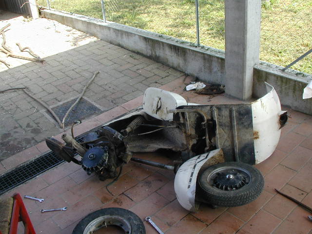

cio? sull'esistenza o meno di una "rondella" fra il tamburo e il dado quello per coppiglia: Sul gielle, va davanti, dietro o entrambi? Io ne ho solo uno, ma mi sa che due ? meglio!

Sempre sotto al dado una rondella piana,
Sempre a coprire il tappo cromato,
Sempre a serrare una coppiglia del 4,
Sempre una vespa in garage,
Sempre!

Scusa, ma...mi domandavo ? quella GL che ha quel problema elettrico?
Se s?, hai pi? di un problema....
e l'impianto andrebbe comunque sfilato dal telaio, poi tolte tutte le viti, il bastardissimo pedale freno post e il resto dopo una bella sabbiatura...
sai di cosa st? parlando...
Siamo in molti chini su scocche simili in questo lungo inverno, GECO, RATMAN, PEO, PUGNO e LUIGI, solo per nominarne alcuni...
la prossima estate si prevede infestata da insetti giganteschi, veloci e brillanti, VESPE!

s?, s?, quella ? un'immagine di repertorio
A prop. del pedale freno, io lo ho amato, quel pernuccio, che dopo 40 anni e passa si ? fatto sfilare con un po' di svitol e un forbicina da unghie come leva...

Le fortune capitano tutte a voi, i miei perni non uno si ? tolto facilmente, anzi uno ancora non si ? tolto, credo forer? anche stavolta la pedana.....
Tra parecchi mesi ci dobbiamo confrontare con delle fotografie a lavori ultimati, ci metter? molto forse fino a luglio....son tre porcamiseria!
La mia , quella di Ratman e la GTR di luigi, l'ho regalata alla fine a Lui...
avete capito bene, regalata, doc in regola e conservata del 72.
