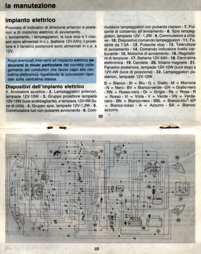

Ciao a tutti...ho un problema con una Vespa 50 HP...non so pi? come collegare i fili elettrici che vanno dalla batteria al regolatore di tensione perch? non ci sono pi? i copri-jack colorati che li distinguono... ci sono 5 spinotti sul regolatore: rosso1 rosso2 giallo grigio nero. Giallo e nero ci sono...ma gli altri?
e poi c'? un altro aggeggio con 4 jack, 2 grandi e 2 piccoli...i 2 grandi vengono direttamente dalla batteria ma come scelgo positivo e negativo? e nei jack piccoli che ci attacco?
mi servirebbe la pagina del manuale d'officina e/o delle foto di una Vespa analoga...

Inserito il - 13/01/2007 : 11:34:44  Mostra Profilo  Visita l'Homepage di vespaforever Invia a vespaforever un Messaggio Privato
prova a vedere se ti pu? aiutare

questo sicuramente mi aiuta...anche se in qualche modo mi lascia perplesso...
sul regolatore di tensione che ho io....originale...ci sono disegnat 5 colori in corrispondenza dei 5 spinotti...rosso-rosso-giallo-grigio-nero....mentre sul disegno dice nero-nero-giallo-grigio-grigio...io ho scaricato il manuale di officina della vespa primavera e li si vede l'ammasso di fili cosi come ? nella realt? che dal cruscotto va alla batteria con tutte le diramazioni...se trovassi quello...insieme a questo che mi hai dato tu e magari a qualche foto della realt? sarei pi? tranquillo...

se non hai gia' risolto dimmelo visto che io credo di aver bruciato il regolatore e ho somntato tutto sperando di risolvere il mio problema... fammi sapere se vuoi delle foto e quali.

Lascia stare la banda colorata sul connettore del regolatore, non serve a nulla...
