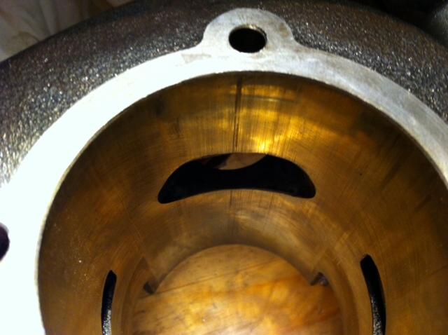

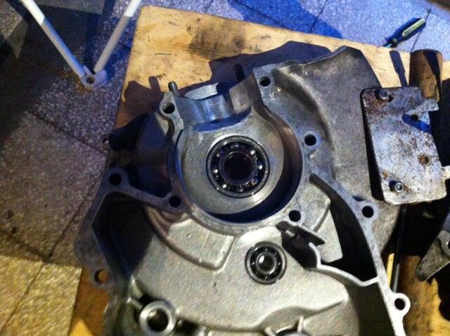

Ho ripreso dallo scaffale questo bel motore già elaborato in passato
per apportare, spero alcuni miglioramenti.
Il cilindro è il polini diametro 57.5 in ghisa di scatola eccetto scarico allargato a 36 mm cordale, montato con albero spalle piene volani tondi mazzucchelli per 125 cono 19 reimbiellato con biella 87mm.Insomma un 130 cc sotto cuffia piccola.

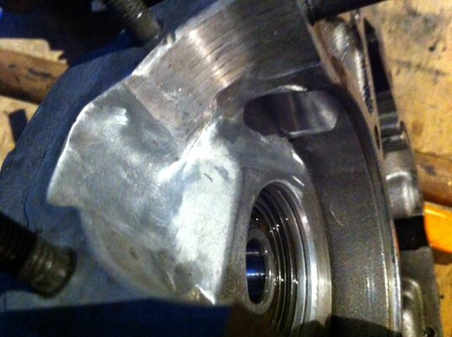

L'albero è lavorato a lip e il carter con valvola asportata e scivoli
verso i travasi.Spessore in alluminio di 3 mm in testa per recuperare la quota (il pistone sporge della stessa quota dal bordo cilindro al limite della fascia superiore)squish 1,2 mm. Il limite di questo motore è quello di murare gli alti regimi pur avendo una coppia ai bassi poderosa.
Grazie anche ai consigli di Damiano che colgo l'occasione di ringraziare in questo step ho deciso di allargare moderatamente i travasi racuperando soprattutto in senso longitudinale e raccordandoli nuovamente al carter, alzare lo scarico il più passibile circa 2,5 cosى da aumentare il differeziale tra travasi e scarico prima di 41 ora 51. Sarebbe stato meglio agire abbassando il cilindro di 2-3 mm ma il limite della fascia al bordo del cilindro impedisce questo espediente.
fasi iniziali: 176 scarico 135 travasi, ora 186 scarico trav. 135
Sostituito il carburatore da 19 con il 24 PHBL collettore d'aspirazione lamellare al carter polini con pacco lamellare da rivedere in seguito la marmitta polini a banana sarrà sostituita con l'espansione polini evo 2 che ho già in casa.

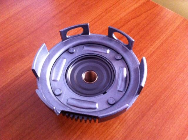

Dimenticavo, la primaria da 24/61 elicoidale è stata sostituita con una 27/69 che potrebbe essere accorciata con il pignone da 26 DRT o MAV. La campana è stata bilanciata er asportazione di materiale.

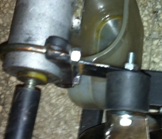

novità di ieri ,ho dovuto riaprire per perdita dall' OR del selettore cambio
oggi richiuso meno montaggio gruppo termico, in
compenso ho adattato l'espansione Polini al corsa corta.
Ho fatto saldare una staffa adattata a una cravatta
e a un silentblock con fulcro sul braccio oscillante
cosى' niente più problemi di spazio per montare la gomma
da 3/50/10
