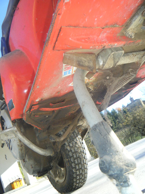

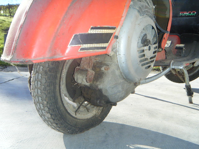

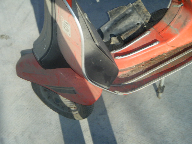

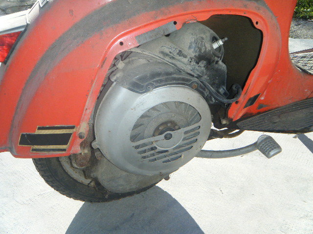

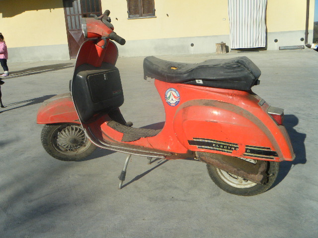

Ciao a tutti, sono in Piemonte e ho tirato fuori dal magazzino la mia 50 special del 1981....ecco alcune foto.
Vorrei rimetterla in strada....che ne pensate ?

Io ci farei un bel conservato, lo stato generale mi sembra molto buono

le pedane in che stato sono???

Dovrei lavarla per valutare lo stato delle pedane. In alcuni punti sono ricoperte di sporcizia.....Per quello che riesco a vedere, sembrano messe bene.....Ora non ho tempo, ma quando potrò ( nei prossimi mesi) la laverò bene per analizzarla meglio...

rosso 2/1 classico del 1980-81, classico anche il bauletto FACO ed il nasello PX con gli adesivi tipo Et3....
la vespa un (po') tamarrata è in vero ottima e ben messa, vespa sincera dunque, con un po' di lavoro torna buona...
Roba simile... più rara di quanto si immagini....
siamo abituati a raschiare il fondo oramai ahimè!
per il fro sul manubrio e quello sugli scudi per il bauletto è un mezzio casino però... il manubrio devi smontare tutto risaldare ad alluminio sabbiare e riverniciare, sugli scudi idem... a questo punto conviene andare di restauro integrale.... più che di cosnervato... per il conservato vanno bene stuccatura su base resina al manubrio e punti di saldatura sullos cudo con ripresa... ma servono le palle ed in vero la vedo duretta....
ma questa serie migliorata si presenta un gran bene!!!
la preferiamo in azzurro metz, ma il rosso arancio è una chicca pure lui!
