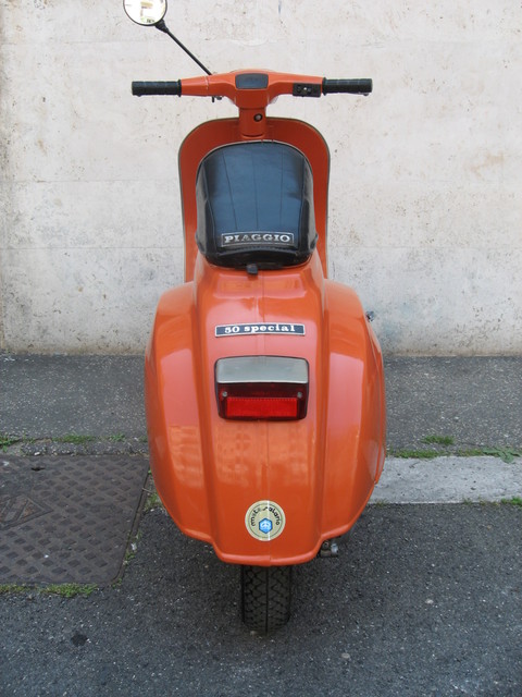

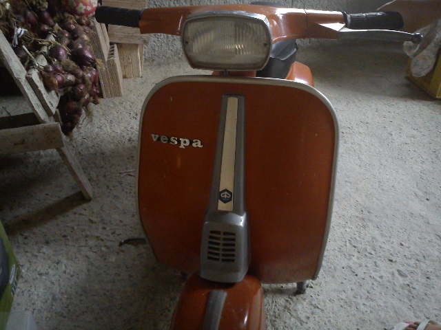

                      | ecco le foto come promesso per confrontare il colore: 1- la prima e'una special restaurata dal maestro Poeta
 (spero mi permetta di mettere qui la foto come base di confronto)
 i due colori mi sembrano identici solo che la mia dovrebbe essere come mi avete detto rosso tabacco presente nel 1980 mentre quella di poeta rosso tenerife
 2-la seconda è il mio specialino prima dei lavori di restauro in cui è diventato blu
