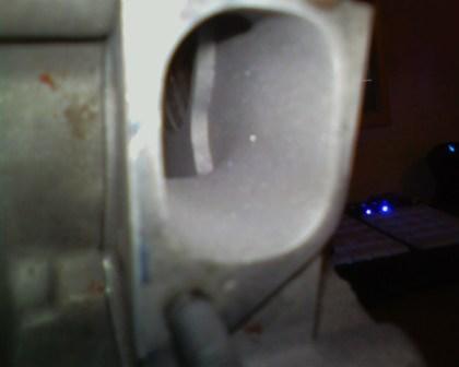

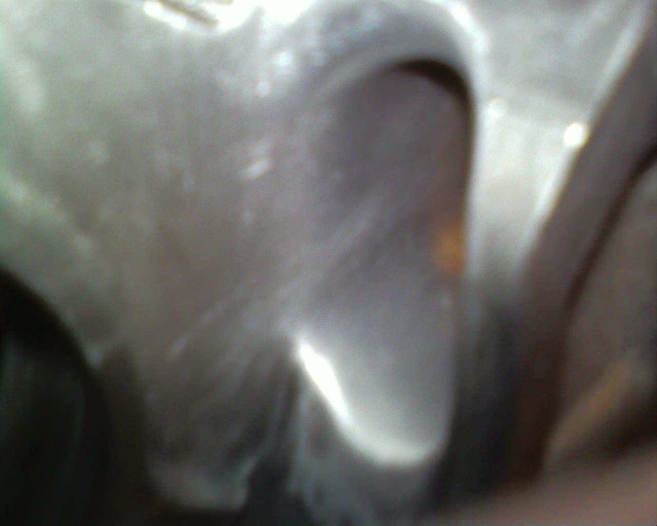

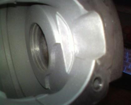

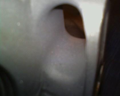

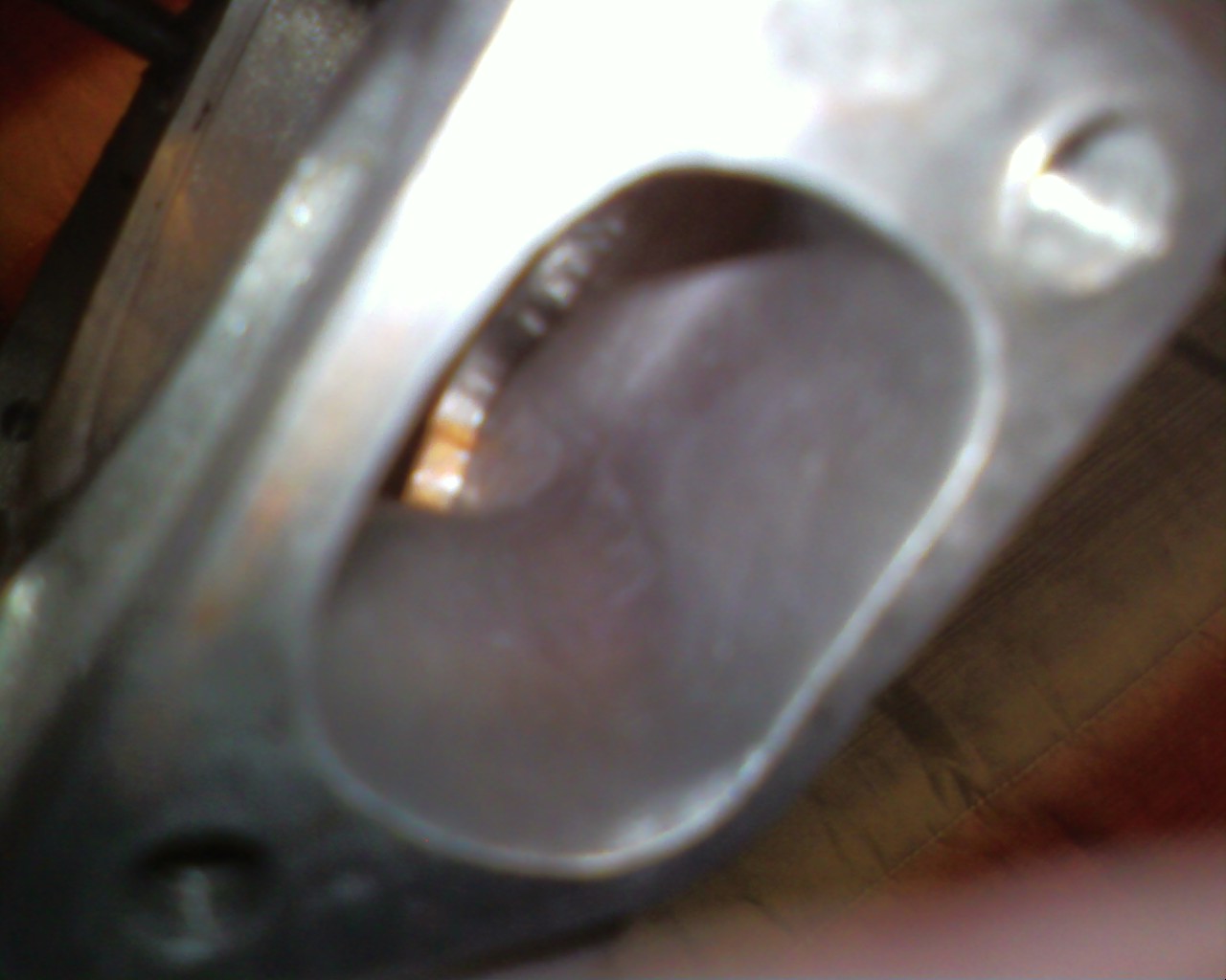

quoto carlo,
il cielo del pistone,lo scarico e la testa,devon esser piu lucide e lisce posibile.
Mentre valvola,travasi,e camera dell'albero,devon essere sabbiati,come del resto lo sono da quando sono originali.
questi sono i miei!
da lucidi
123,03 KB
158,35 KB
da sabbiati:
12,11 KB
11,04 KB
9,12 KB
vespa 125 et3
