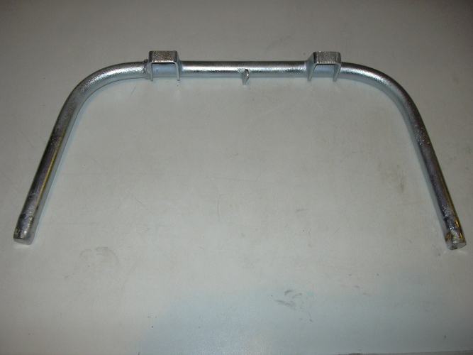

anche io ho allungato il cavalletto: ho infilato nei 2 buchi 2 bulloni a vite, con la mola li ho resi tondeggianti, poi prima di zincare il cavalletto li ho saldati, ecco il risultato Immagine:

Cittā: roma
Inserito il - 20/02/2007 : 20:04:53
GECO....
Lo sapevo...
l'ho sempre saputo...
TRABUCCHI mi ha MERAVIGLIATO in passato, (? una vecchia storia...)
ma TU...
TU mi hai STUPITO!!!
Quel cavalletto ? meraviglioso.
UN MONDO TI OSSERVA e tu gli rendi onore.
"Quel mondo di mille occhi e mille mani che troppo vicini alla rinuncia cercano una risposta, trovandola inattesa nella luce fievole di un cantuccio nel buio silenzioso della montagna, dentro una vecchia GL, un cavalletto zincato, no...
non oggi quel telo polveroso torner? a ricoprire un sogno! "
POETA

Inserito il - 21/02/2007 : 20:34:23
| ehm... il cavalletto non era di geco!! |

2878 Messaggi |
Inserito il - 21/02/2007 : 21:05:02
infatti.....l'opera d'arte ? mia!!  |
