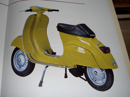

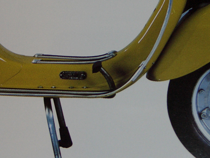

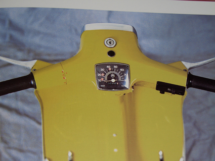

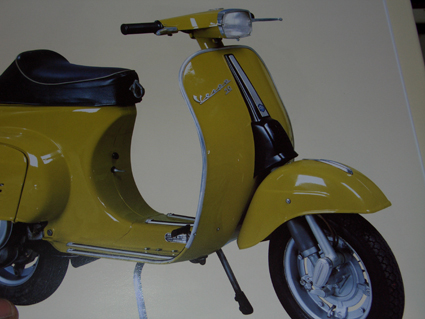

ciao ragazzi, non ci capisco pi? nulla! oggi guardando su vespatecnica notavo i particolari sulla elestart, mi sono venuti grandi dubbi, fra i quali:
-il contachilometri ? di serie e sulla mia non c'? traccia
-il copri ammortizzatore anteriore ? grigio scuro e non grigio chiaro come sulla mia ele
-il crestino sull'ammortizzatore ? arrotondato, ma secondo quello che mi hanno detto ? come quello della special di quell'anno, infatti quello c'era sul mio vespino
127,36 KB
122,05 KB
- la marmitta mi avete detto essere come quella della special ovvero marroncina(dorata, io l'ho sabbiata e dato il coppale trasparente), ma su vespatecnica ? nera
121,78 KB
ora dopo tutti sti dubbi ho chiesto al ragazzo della piaggio che mi ha detto, dopo aver telefonato al presidente del vespaclub della zona, di non guardare le foto di quella vespa perch?,secondo lui ? un'estera, come dimostra la targhetta ,perci? certi particolari cambiano...
124,98 KB
premesso che quell'elestart ha avuto un solo proprietario oltre che il sottoscritto e non mi risulta siano stati fatti i suddetti cambiamenti, potete dirmi che ne pensate o che fareste voi al mio posto?

Come stai facendo, le marmitta mai nera, lo strumento era accessorio e la targhetta probabilmente indica che quella vespetta era francese, poi quei cerchi... secondo me quello ? un modello precedente al 1972 e li montava da 9" con mozzi a stellina autoventilanti.
Il tappo manubrio per?, serve liscio e non bucciato, come le vecchie special fino al 1977.

i cerchi sono quelli da 9, infatti sono uguali alla mia che ? del 70
tappo manubrio ho gi? quello che hai detto e per la marmitta allora sono a posto, aspetta solo una bella bruciacchiata
mi rimane il dubbio per il crestino diverso e per il copriammortizzatore di colore pi? scuro

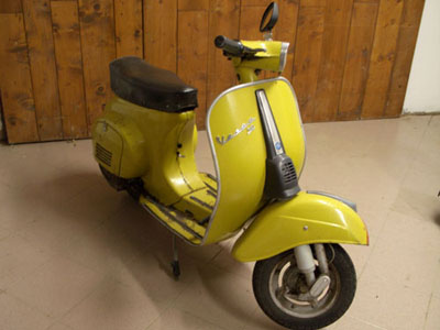

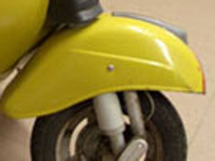

allego foto della mia per paragone
49,44 KB
40,1 KB
grazie per l'aiuto...
quella vespa rinascer?

TI comunico che il copriammortizzatore ? quello grigio chiaro, difatti solo e solamente la ET3 lo monta in plastica grigia scura, il crestino ? e deve essere come quello della 50 special 1^serie coetanea del 1969, ovvero quello classico delle special largo e piatto come quello che monti, aggiungo che lo strumento contakm in originale ? come quello della foto di vespatecnica, con tacche rosse, ma.... dovrebbe avere al suo interno una spia verde e quindi non la gemma verde con foro sul manubrio come quella che si vede sull'esemplare di Vespatecnica, ma qui credo si tratti di differenze dovute al modello e all'anno, sulle prime serie credo non venisse affatto montato fino al 1972, certo , ripeto, non ho conferme e certezze, ma raramente mi sbaglio.....
VESPASENSO.
PS... s? che stai "godendo" la tua vespa , quella s? che ? una TARGA ORO!

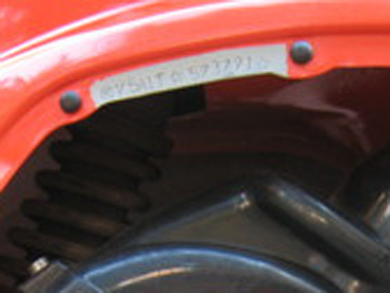

il numero del telaio quando l'ho smontata era verniciato non c'era la finestrella come sotto (mi sono permesso di usare una tua foto per l'esempio):
52,84 KB
la lascio o no?
poi, la sfumatura con il colore del fondo a vista v? fatta sotto il serbatoio, sotto il vano motore e sotto il parafango ant GIUSTO?
