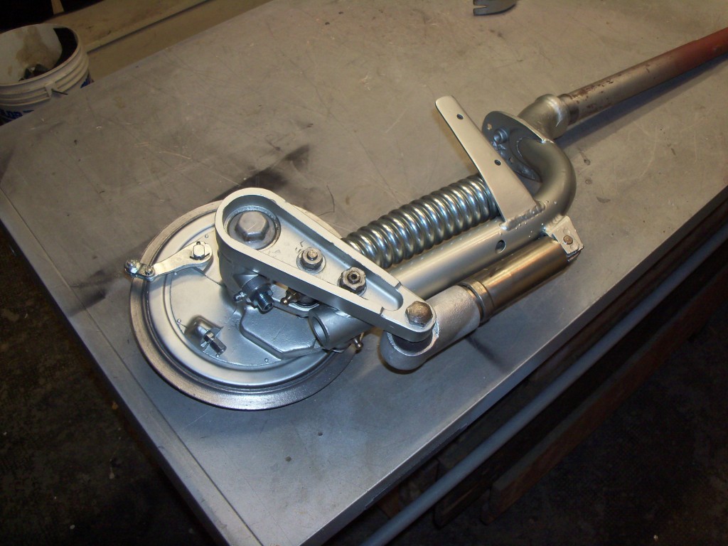

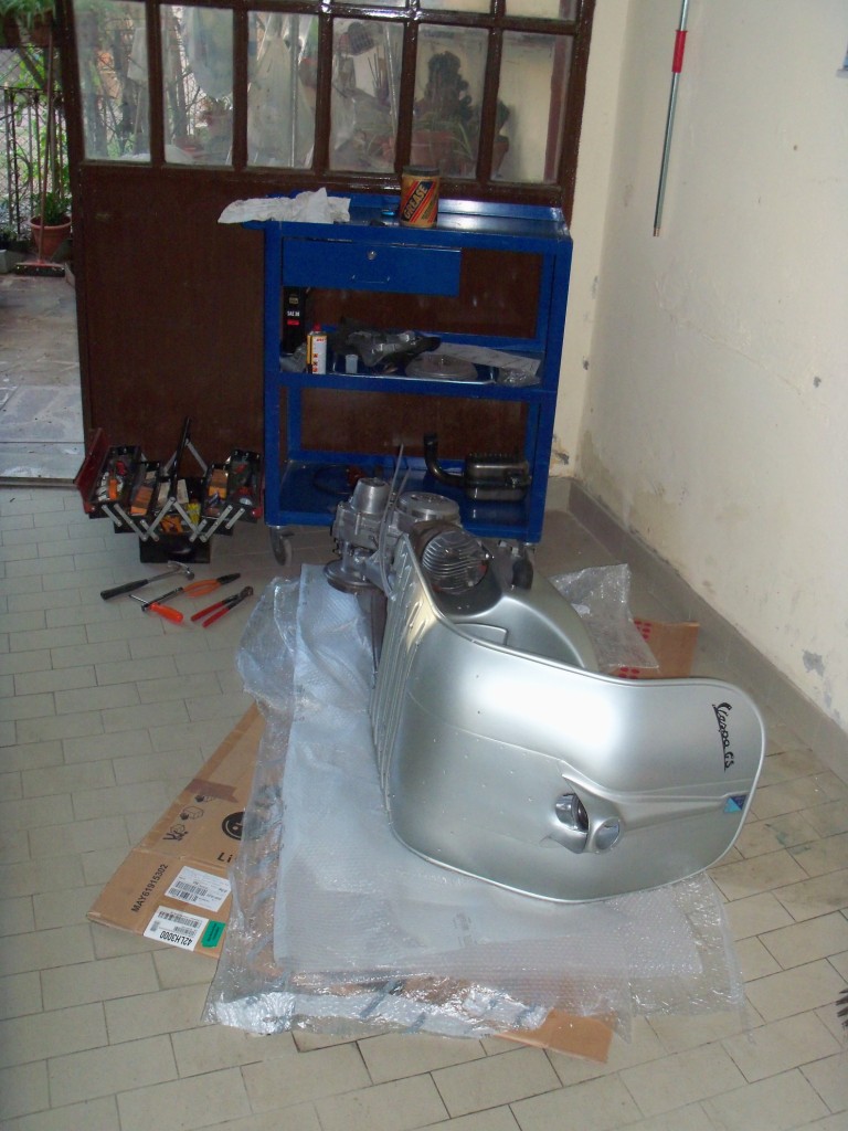

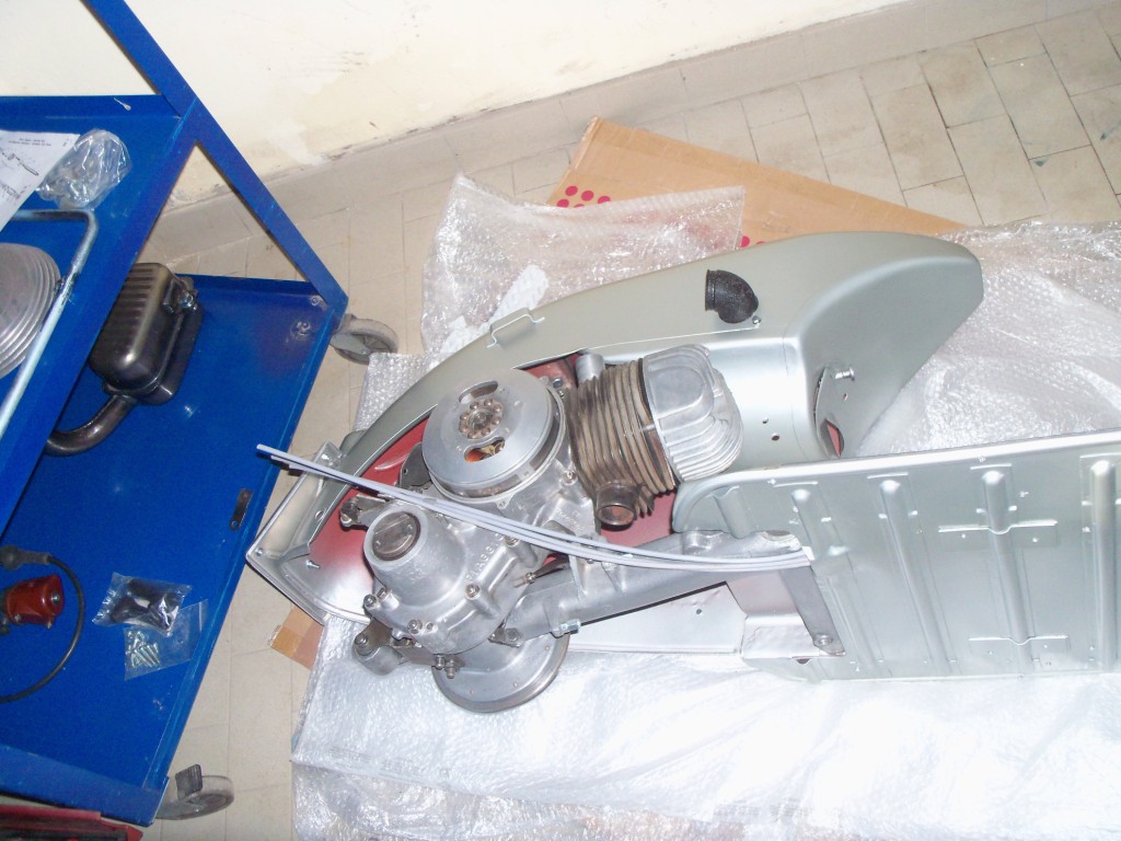

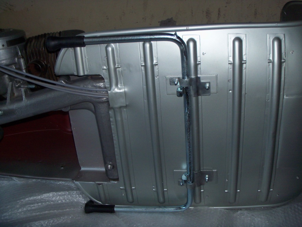

Inizialmente pensavo solo di preparare la zona lavoro e portare su dalla cantina i primi pezzi da montare, ma poi non ho resistito ed ho approfittato della prima vera giornata primaverile per lavorare...
Ho preparato un "letto" per la vespa e l'ho coricata su un fianco, non so quale sarebbe l'ordine "canonico" per il rimontaggio, comunque ho fissato l'ammortizzatore posteriore con la sua piastra, fissato la traversa motore e inserito il motore stesso.
poi ho fissato il cavalletto (sono giuste le scarpette che mi ha venduto p4scoli?) e inserito le sue molle di ritorno.
Infine ho completato il mozzo posteriore inserendo il mozzo ed il tamburo del freno.
il tutto per due ore e mezza, con una paura boia di rovinare il lavoro di simone...

Secondo me ti converrebbe costruirti un banchetto sul quale poggiare la vespa per il rimontaggio;lavorare con la vespa coricata a terra non è molto comodo (sei sempre accucciato) e potresti correre il rischio di danneggiare qualcosa.
Meglio ancora sarebbe un sollevatore specifico per vespe o il più generico per moto non sarebbe male...
Poi giustamente ognuno sceglie il metodo di lavoro che preferisce,il mio è solo un consiglio

lo so, pero' il mio lavoro si limiterà a questa vespa, e non voglio comprare attrezzature che non userei piu'.
l'altro giorno ho visto uno stand che mi potrei far prestare, ma e' un espositore che alzerebbe la moto di soli 20-30 cm e quindi non credo ne valga la pena.
certo la schiena duole abbastanza dopo 2-3 ore attorno alla vespa.
bye, rambis

Io sarei partito dalla forcella, quindi cavalletto,
e una volta in piedi il motore, odio coricare la Vespa,
se proprio dovevi visto il lavoro fantastico dii carrozzeria e vista la bellezza del tuo modello di Vespa,
gli avrei affiancato almeno un vecchio materasso...
In ogni caso complimenti, vedrai che verrà su bene.

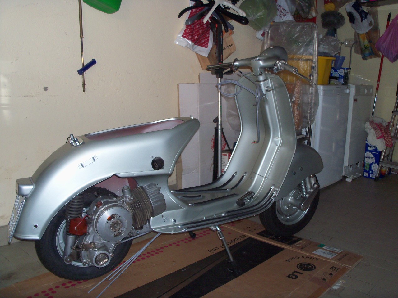

oggi mi sono ricavato un altro paio d'ore di lavoro dopo essere passato da un motoraduno che si svolgeva qui a cesena.
363,88 KB
382,91 KB
298,8 KB

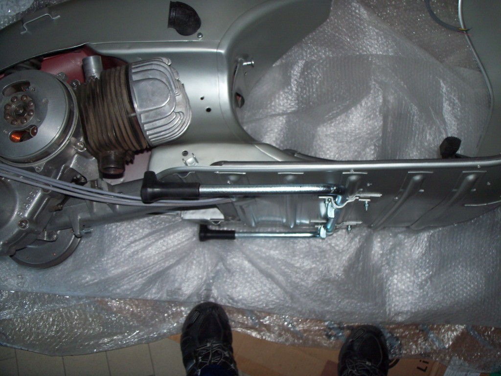

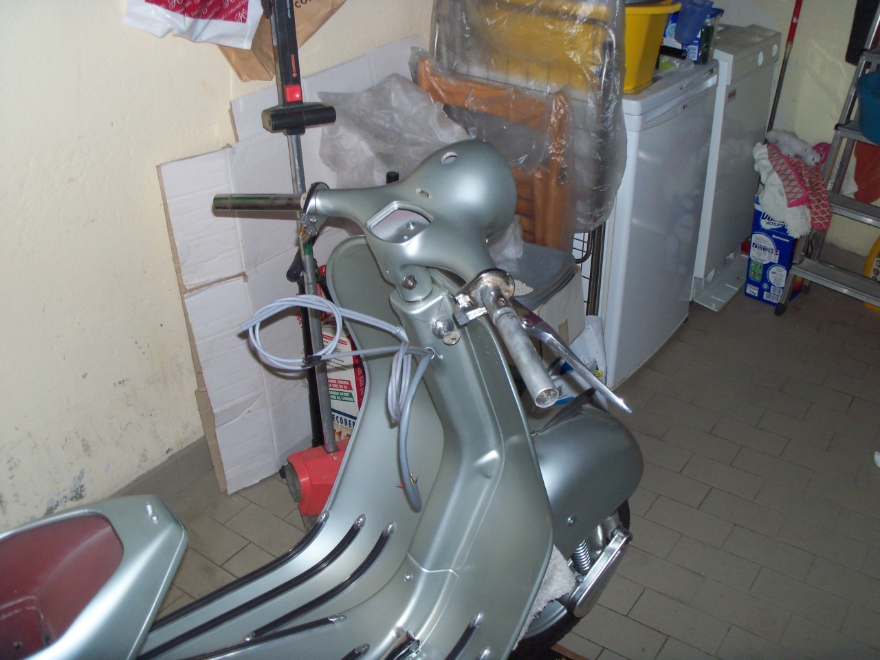

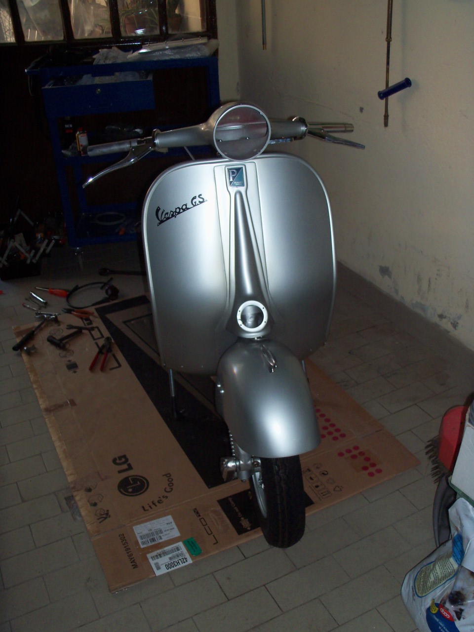

Comunque ho montato lo sterzo, le ruote in modo da avere la vespa stabile sul cavalletto ed infine il manubrio.
poi ho cominciato a dare una sistemata alle guaine e cavi di trasmissione.
226,38 KB
188,72 KB
purtroppo mi sa che il cavalletto sta troppo piegato in avanti e così le ruote toccano entrambe a terra.
(il cavalletto era stato modificato da simone realizzando i due finecorsa) non credo di averlo montato male... :(
231,86 KB

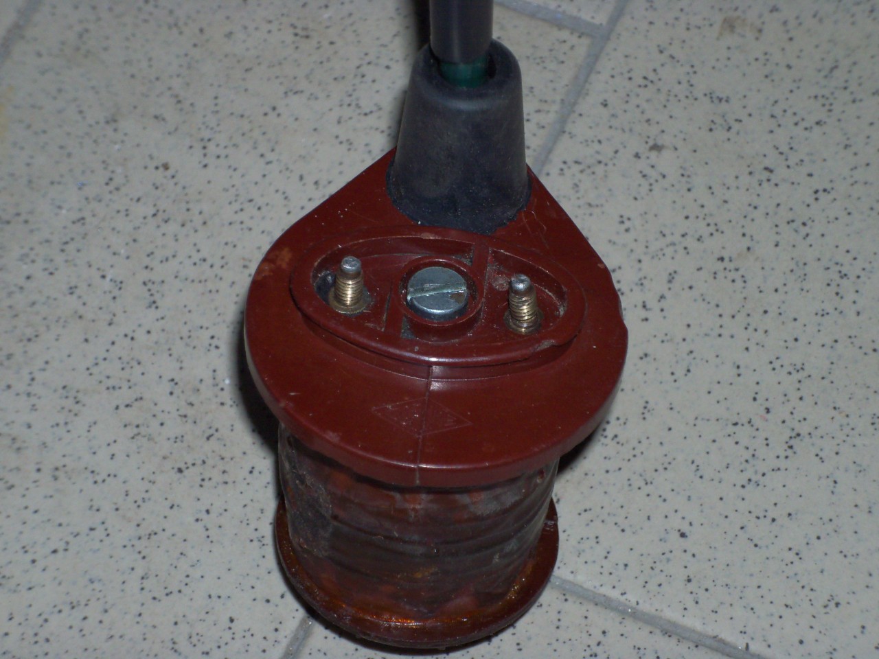

Cercando di collegare la bobina, uno dei due connettori filettati si e' rotto. suggerimenti?

Per il problema della bobbina non saprei se è recuperabile(è un particolare che ti lascia facilmente a piedi se non è in ottime condizioni),attendiamo qualcuno che abbia esperienza in materia.

di bobine ne ho un'altra (che pero' non so se funziona) dalla quale potrei smontare il pezzo in questione, pero' se c'e' un'altra soluzione...
