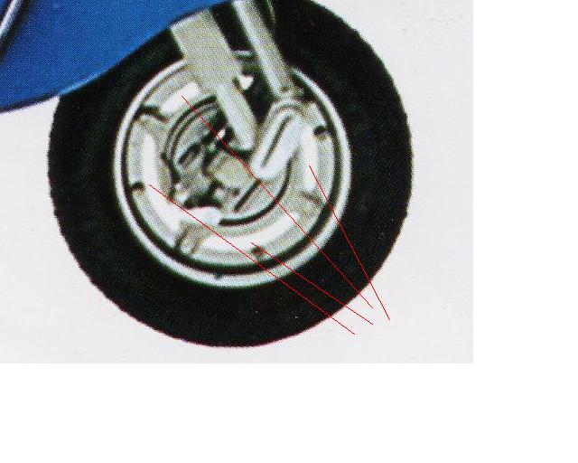

la 50 n ? piu' vecchia di circa 10 anni rispetto alla R.
la R presenta dei cerchi da 9'' con i tamburi autoventilati (ci sono delle specie di feritoie all'interno, vedi foto)
48,14 KB

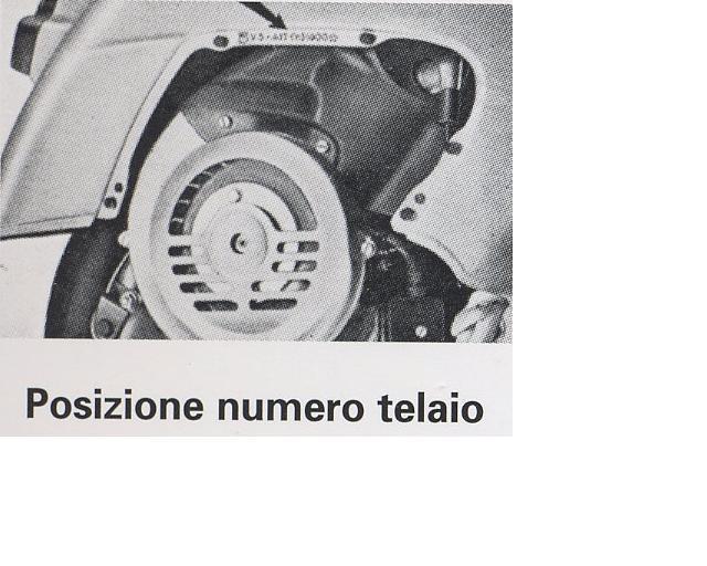

comunque cerca di decifrare il numero di telaio, cosi' potremmo dirti con certezza il tuo modello. il numero si trova come spiegato nell'immagine:
54,8 KB
