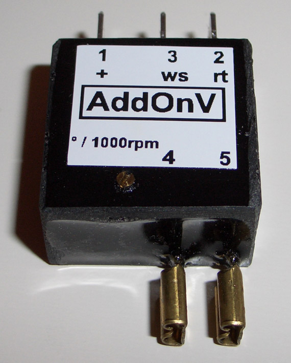

qualcuno di voi ha mai usato o montato quasta centralina:
ADDONV
101,22 KB
potete darmi dei consigli su come montarla e/o dei pareri sulla sua efficacia?

disponibile da ton4zzo e/o SIP costa circa 80 eurozzi.
in giro non se ne dice un gran bene...
comunque stacca il rosso e il bianco della centralina, inserisci l'addonv al posto dei fili staccati, il bianco poi lo porti al 3 ed il rosso al 2
sul + collega un flo diretamente al blu della cassetta BT e prova...

ho sentito che non è il massimo, ma ormai l'ho comprata
l'avevo acquistata 3 anni fà e non ho avuto occasione di montarla, ora ho restaurato il vespone e volevo provarla...
mi è stato consigliato di non attaccarla direttamente ma con dei spezzoni di filo, meno facile che si bruci...
vediamo che succede, intanto grazie mimmo...

Sono curioso a che serve?
Inserito il - 19/12/2011 : 23:14:30  Mostra Profilo  Visita l'Homepage di mimmo  Clicca per vedere l'indirizzo MSN di mimmo Invia a mimmo un Messaggio Privato
a niente, o quasi!
introduce un ritardo alla scintilla sfruttando una rete RC e la vendono come "digitale".
In teoria dovrebbe variare l'anticipo...

in teoria dovrebbe ritardare l'anticipo con l'aumentare dei giri, per avere meno rischi per il gt
è unanime allora la cosa, non faccio nenche un tentativo di provarla?

io ho la digitayer ed il suo porco lavoro lo fa bene. Nel mio caso con motore elaborato tenevo lo statore molto posticipato per precauzione e per agevolare gli alti. Adesso parto da 23 gradi che vanno a scalare con l'aumentare dei giri fino ad essere molto posticipato agli alti; risultato: molta più grinta in basso ed un pelo meglio in alto.
il concetto è quello proverò a vedere come si comporta...
