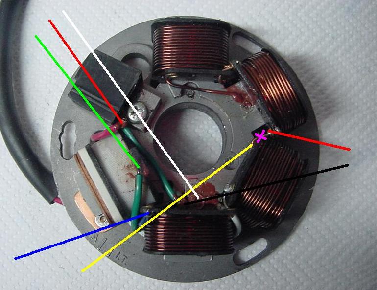

lo statore è a 6 volt, e l'impianto è praticamente identico a tutte le large anni 70 (tranne la parte AT)con le lampade in serie. Se serve, ti posto lo schema.
Inserito il - 01/10/2011 : 14:23:41  Mostra Profilo  Visita l'Homepage di mimmo  Clicca per vedere l'indirizzo MSN di mimmo Invia a mimmo un Messaggio Privato
56,95 KB
tieni presente che il 125 non ha la chiave sul manubrio, quindi li schema èp leggermente diverso

Paolo ha questo statore
70,89 KB

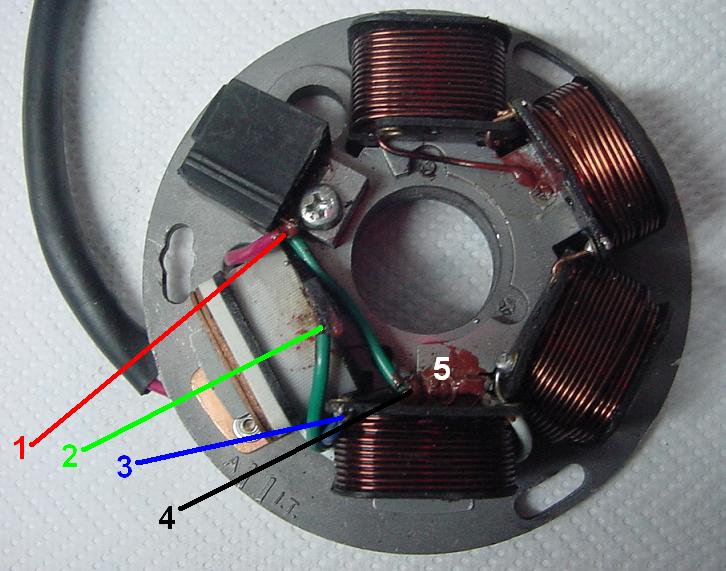

ora non sarebbe il caso, ma dato che ci sono persone che devono imparare vediamo cosa fanno i fili collegati
1=filo del pikup che va alla centralina
2=filo della bobina di carica che va alla centralina
3=filo delle luci, va al regolatore
4=filo di massa, va alla massa
nel punto 4 è anche collegata la massa del pick up (filo verde), mentre il filo bianco della centralina è saldato nel punto 5 (è una massa ed è comune al punto 4)

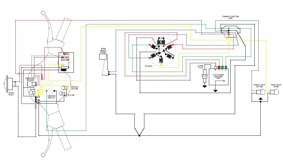

e ora che squillino le trombe: la soluzione
78,38 KB
ora può continuare anche il nostro steck
Inserito il - 03/10/2011 : 16:48:11  Mostra Profilo  Visita l'Homepage di poeta  Clicca per vedere l'indirizzo MSN di poeta Invia a poeta un Messaggio Privato
Oh! Cazz!
Cioè quei fili corrispondono alla treccia della P125E senza frecce ovvero alla treccia che dovremo montare sulla 200....
verifico i colori della treccia se coincidono credo sia questa la soluzione...
verifico, ma come dubitare!
Ottima risposta, dritta fantastica, opero e poi vi faccio sapere se funziona....
