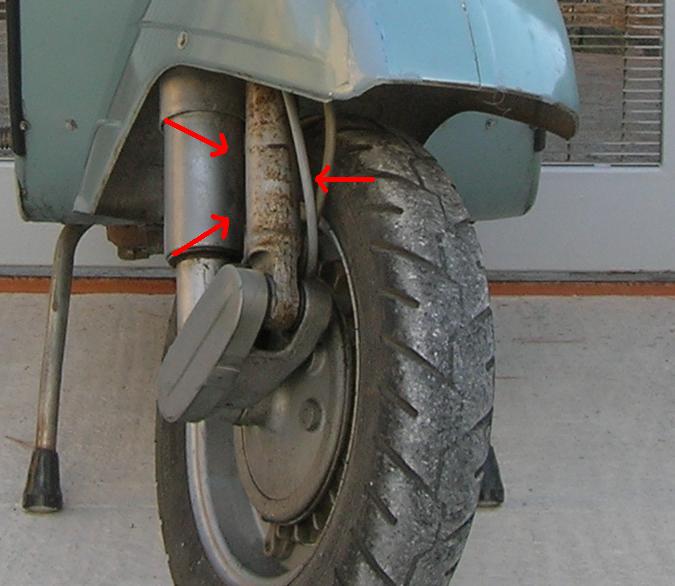

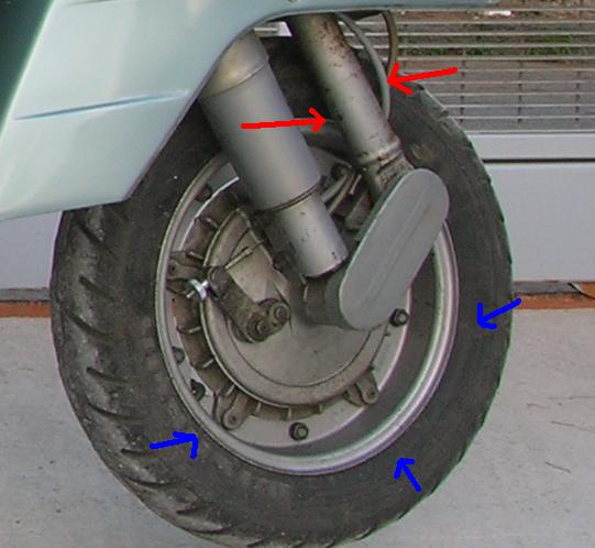

Salve! Ho un dubbio per quanto riguarda il mio restauro!
In pratica ho visto in delle discussioni precedenti che dei vespisti in fase di ristrutturazione riportavano al vecchio splendore anche i cerchioni delle vespe!
I miei cerchi non sono ridotti male, ma non credo sia il colore originale quindi volevo sapere:
1) qual'? il colore da utilizzare per verniciare i cerchi del mio PX 125 del 78 (Procedura completa se ? possibile!)
Che ne dite del cromo??
2) Il pezzo evidenziato con le frecce rosse (forse un ammortizzatore) pu? essere verniciato se smontato opportunamente? Vorrei farlo con una vernice cromo!
3)C'? altro in quella zona che merita il cromo a parte le plastiche?
Procedure complete please!
Fatemi sapere!

l'ammortizzatore ? quello dietro quello che indichi tu ? la forcella e si pu? tranquillamente verniciare....dovrebbe essere tutto tinta alluminio piaggio

Niente cromo, a mio avviso, smonta tutto compresi i cerchi (aprili completamente), gratta bene tutto. Poi acquista due bombolette una di fondo e una di "alluminio ruote" che userai nell'ordine. Un paio di mani di fondo e altre due di vernice e sei apposto. Se li cromi vengono tamarri, a mio avviso, e cmq lontani dall'originale.

Si fai come dice Avalu,tornera' nuovo! Carteggia con carta 400,fondo antirugginne e alluminio ruote,detto anche "silver".

allumino ruote, il pi? classico, il fiat, lo trovi dappertutto..
cmq, vai anche pi? di 400, sen? diventi scemo... vai di 120, poi 240 e rifinisci dopo, sen? la vernice col belino, che si leva...
cmq dalla foto, non sembrano messi male quei cerchi, e hanno il colore originale..
anche lo stelo della forcella, fallo in alluminio..

Vernice di fondo??? E cos'???? Basta dire fondo e mi danno quello che mi serve???
E poi... a che serve questo fondo?? Tipo antiruggine?

Fondo antiruggine in bomboletta,universale! Serve ad evitare che il ferro sotto la vernice arruginisca col tempo,e' indispensabile!Poi ti da la tonalita' giusta al colore finale ok? Se nn lo metti il prossimo inverno sei da capo...vedi tu!
