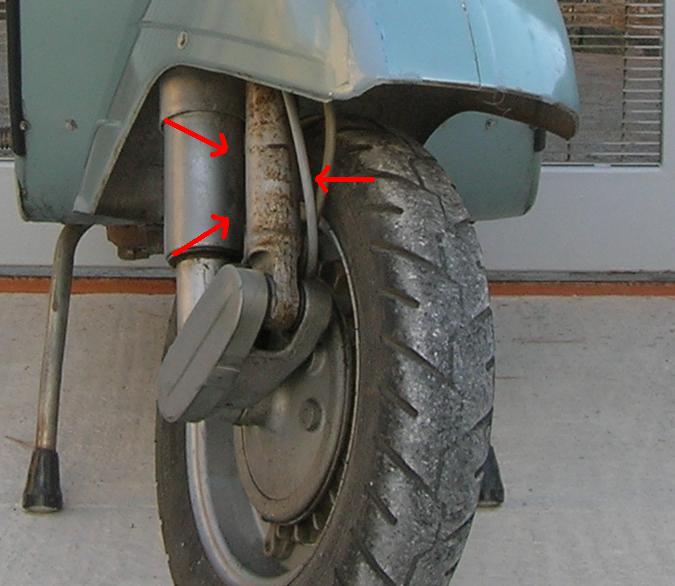

Se la catena la faccio passare dove ? indicato con le frecce nella foto? E' sicuro? Comporta problemi ai fili del freno

Per la catena che dovrebbe passare dove stanno quei fili???? Che mi dite? La posso far passare per li???

2) Se il Palo non c'e' e nemmeno tombini, passi la catena nel monobraccio e giri la catena verso sinistra e la attacchi tesata al bauletto (se c'e'). In questo modo anche se rompono il bloccasterzo, comunque la ruota e' girata verso sx e la devono sollevare.
3) Se non hai il bauletto, la catena la fai girare due volte sul monobraccio, poi avvolgi con la catena la "pancia" della Vespa e fermi la catena vicino alle due girate sul monobraccio.
In questo modo la catena non puo' scorrere (Perche' il catenazzio non passa tra monobraccio e ruota) e la ruota resta girata a sx.

anche io uso la catena e la faccio passare per la forcella
tra la forcella e l'ammortizzatore...
ero perplesso su una cosa per?:
e se smontano la ruota e staccano l'ammortizzatore?
questi miei dubbi si sono risolti quando ho provato a smontare l'ammortizzatore anteriore:DIFFICILISSIMO!
perch??no,non credo che il motivo si deve ricercare nella mia inesperienza ,ma perch? quel benedetto ammortizzatore ? attaccato alla forcella tramite due bulloni che, secondo me, dovevano stare montati in senso opposto,mi spiego meglio;
I dadi inferiori dell'ammortizzatore invece che essere rivolti verso la forcella sono rivolti verso l'esterno,cio? la scocca.
Questo rende difficilissimo staccare l'ammortizzatore perch? quando vuoi sfilare quei due bulloni non riesci a togliere mai quello inferiore in quanto la tessa forcella ne impedisce la completa estrazione.
si certo basta premenre l'ammortizzatore e allineare parallelamente al suolo la barretta mobile della forcella e intanto produrre una forza uguale e contraria verso il basso per poter allentare la tensione che c'? tra le due parti....ma tutto questo ? davvero difficile,disogna essere intelligenti e in due.
