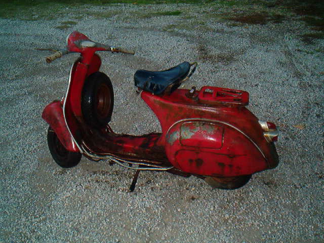

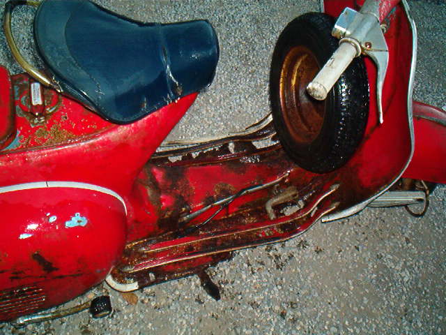

GUARDATE UN PO' QUI...SECONDO VOI SI PU? FARE QUALCOSA PER QUESTE PEDANE???

mmmm mancano pezzi troppo grandi a mio parere...qui l'unica cosa da fare ? buttarle e saldarne di nuove....altrimenti hai un lavoro da certosino e credo parecchio lungo...forse il gioco non vale la candela a ripristinarle...cmq a parte quello sta vespa deve diventare un gioiello...

Dalla foto non si capisce molto, certo ? pieno di buchi, senti cosa ti dice un carrozziere fino a dove si pu? saldare.

io in verit? pensavo di comprare una nuova pedana e saldarla...quello che mi chiedevo ? se ? possibile effettuare questo intervento su QUESTA vespa....non vorrei che fosse "IRRECUPERABILE"

belin, gha pigi? una bella botta, sia a detsra che a sinistra...
recuperare quelle, per quanto ci si possa mettere, non viene un bel lavoro..
bisogna battere lo scudo, e poi tagliare via tutto da davanti alle stecche, oppure finch? non trovi la lamiera sana..
per? bisogna vedere anche la situzione sotto...
ma dove era sta vespa, in un fiume????

ma voi pensate che sia recuperabile o no????
nel senso, lavorandoci anche molto, ? possibile restaurare questa vespa. recuperarla?
pu? venir fuori un lavoro ben fatto o rester? comunque un'opera mal fatta???

pu? venire un gioiello a mio dire

bisogna vederla dal vivo, per vedere sia sotto, che sopra che livelli ha raggiunto la ruggine..
dalle foto sembra, che bisogna tagliare tutto e mettere della lamiera nuova..
se fai dei tappulli, viene molto male come estetica...
poi, dove ci dovrebbe essere il tappettino centrale, com'? la situazion??
neanche una pitturata a pennello, l'ha preservata...

Mani molto esperte, saprebbero cosa e come fare, ma serve un MAGO stavolta "benderino" forse TEORIP riuscirebbe nell'impresa, forse IO, ma siamo gente che non lo f? di mestire per denaro o per altri, stavolta ? dura, dura davvero, in effetti ci? che si vede dalle foto non ? nulla in confronto alla realt? di quella VESPA, no....
no, non puoi farcerla, stavolta bisogna saper rinunciare, esiste un'alternativa per?....
Una carrozzeria del NORD, VESPAPAINTER, se ben ricordo, loro te la rifanno come nuova, ma credo che spenderai una cifra superiore che non comprandone una come nuova e con documenti in regola....
Non st? "giobbando", ? la verit?, benderino, la pura semplice verit?, anche se tu fai finta di non vederla, anche se dover lasciare quella vespa dov'? ti spezza il cuore, s? ben capirti amico....
s? ben capirti...
Andrebbe salvata, dico davvero salvata ad ogni costo, ma come fare!?
Altri la salveranno, per ora altre Vespe ti aspettano.

+ KE IL KARROZZIERE POTRBBE ESSERTI UTILE UNA COLLABORAZIONE COL FABBRO...
INNANZITUTTO GRATTA TUTTO E VEDI KE PUOI RECUPERARE...SE RIESCI A RECUPERARE LE PEDANE KE HAI ALLORA BUON PER TE ALTRIMENTI..TROVA UNA PEDANA E VEDI COME SALDARLA...
ALLA FINE DEL RESTAURO SAR? UN CAPOLAVORO ? VERO..CI DEVI SOLO LAVOR? UN BEL P?..

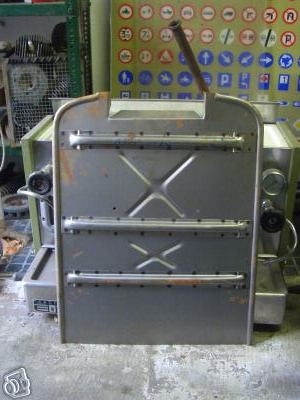

una di queste dovrei comprare no?

quella come minimo.... per? dalla foto sembra che sia ancora pi? avanti la ruggine, sullo scudo gi? nella rotondit?, dove si salderebbe quella quindi potresti trovare difficolt?...
per? sulla ruggine si salda meglio quindi se ? solo superficiale e non ci sono buchi li davanti, verr? un bel lavoro..
